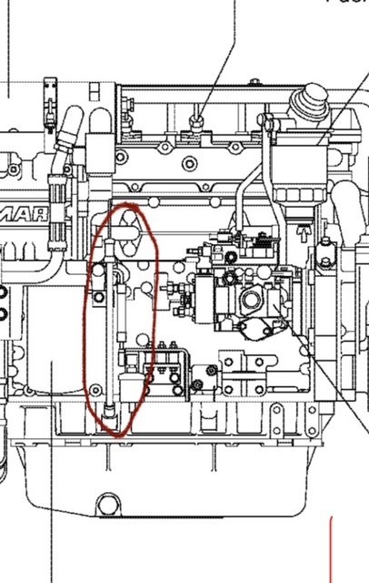

I "alle" år har jeg brukt å tømme motoren for olje med en slik vakuumpumpe som på bildet. Men nå begynner den å svikte og jeg må ha en ny pumpe. Jeg må omtrent stå og pumpe hele tiden. Uansett, så har det tatt tid da den har en svært tynn slange som jeg setter ned i sugerøret der oljepinnen er.
Jeg må altså ha en ny pumpe, og da lurer jeg på om det ikke blir mer effektivt om slangen fra den kan tres utenpå sugerøret?
I den engelske manualen er det vel ut fra bildet det som er måten?
Ut fra skissen for motoren burde jeg vel da få ut det meste av oljen?

Lars H. skrev 1 time siden:
her burde du få ut det meste, første motoren jeg sett med så langt peilerør.
Har hadde jeg tredd slangen utenpå peilerøret gjerne med en slange klemme så det blir tett.
Så ser du om du får ut nok olje.

Lars H. skrev for 2 timer siden:
Ja, det er en av tingene som du burde være lykkelig og stolt over, at din Yanmar 4JHE, som nesten alle andre Yanmar motorer, gjør det mulig, på en enkel måte, å suge ut tilnærmet ALL olje, med enkelt utstyr.

På Yanmar 6LP(A)-xxxx så går det utvendige kombinerte peilepinnerøret / uljesugerøret helt til bunns i bunnpanna og bunnpanna har godt fall mot utsugningen, så du får ut absolutt alt slam og olje som er i bunnpanna.. heldigvis.
Det blir stående noe olje i toppen, oljekanaler og kjøler, men 6LP er desidert best i klassen på "få ut bunnslammet"

Og det er kanskje ein grunn til at dette står, akkurat på min motor.  For på 4LH-STE går ikkje røret til peilepinnen heilt ned i bunnpanna (sjå bilde). Dermed blir det nødvendig med vakuum for å få opp olja som ligg lavere enn der røret fra pumpa kan komme til. Og skal ein ha vakuum vil det vel være meir effektivt hvis pumpa ikkje sug "falsk" luft. Vil tru det er lettere å unngå akkurat det dersom ein fester slangen utenpå hullet. Men det er berre ein teori eg har, det kan sikkert også være andre årsaker til at eg ikkje har fått ut meir enn litt over halvparten av olja. :smiler:
