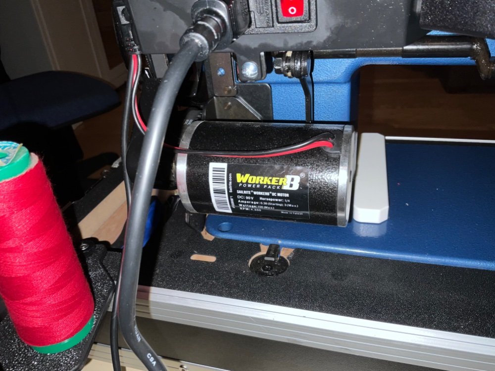

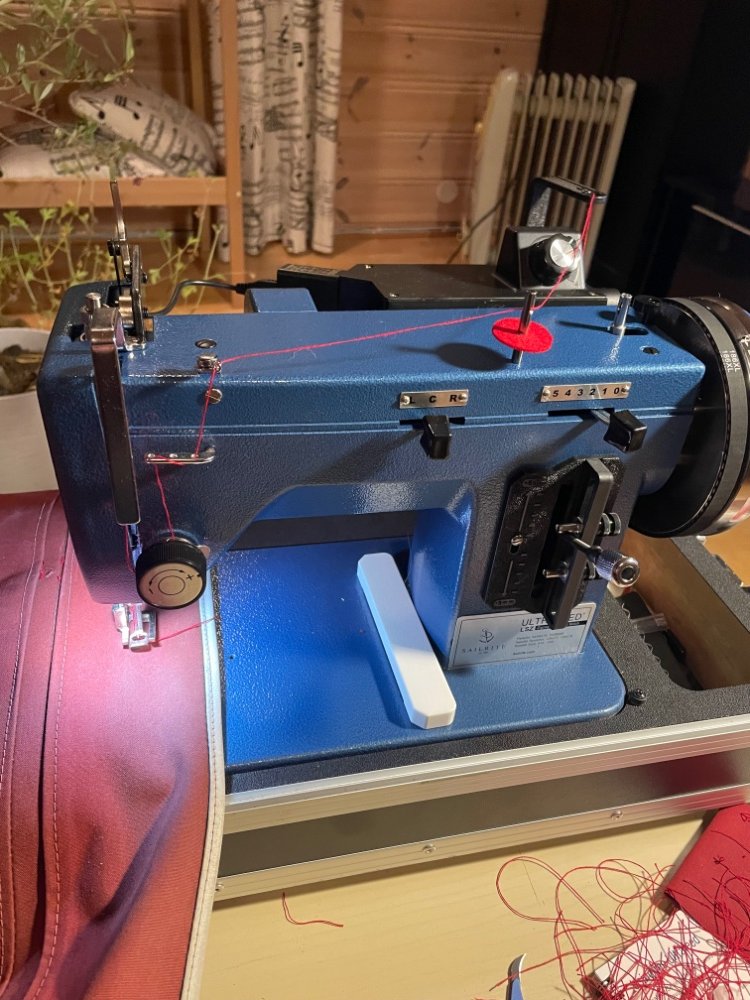

Den der er nok bedre enn min, ja. Tror du har rett i at den bare finnes i 110. Håper de kommer med en 220, ellers så har jeg en omformer stående til en amerikansk Singer.
Ser ikke ut til det i beskrivelsen til Sailrite, men vet du om det er såkalt "needle down stop" på den? Gjør at den kan stilles inn til å stoppe med nåla nede, sånn at det er enklere å dreie emnet rundt nåla, på hjørner etc.

Det er ikke "needle down stop" på min maskin. Pleier å dreie emnet rundt etter at nålen har snudd nede og tatt med undertråden, ellers har jeg opplevd at den mister sting på veien.
Jeg er veldig fornøyd med maskinen. Skal i gang med nye puter i Nirox nå. Har aldri sydd det stoffet før, så det bli litt spennende..

Ryktet sier at de fikk noe tull med CE-godkjenning av symaskiner med 220volt motor. Men de har/hadde løse 220volt motor og pedal som kunne kjøpes.

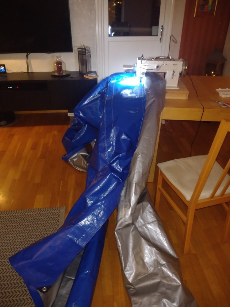

Jeg fikk tak i en maskin på finn som er nærmest identisk. En kar som hadde hentet noen stykker fra Kina direkte med 220volt motor og stort svinghjul. Har foreløpig bare brukt den til å fikse sprayhood/kalesje og å sy sammen 2 presenninger fra biltema

Litt mer graving kan tyde på at folk har hatt problemer med invertere, og at hele Sailrites endring i tilbud skyldes det. Litt vanskelig å komme til bunns i, men jeg ville gravd videre hvis jeg hadde tenkt å ta den ombord. Enten det er 110 på omformer eller 220.
Gjelder muligens ikke din, men i hvert fall Sailrite sine.

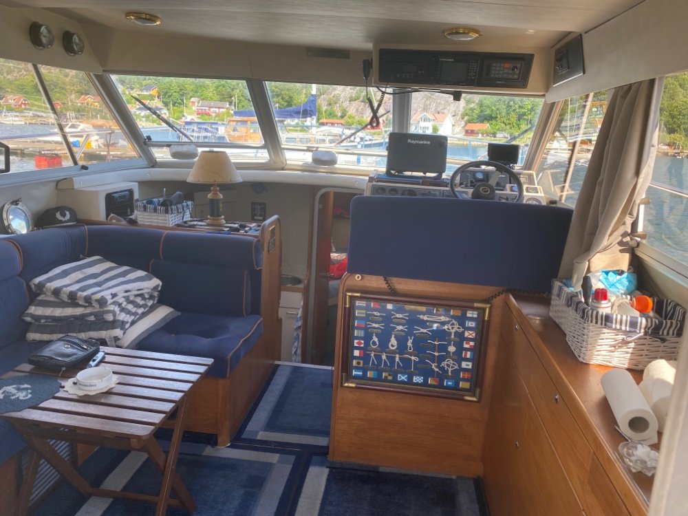

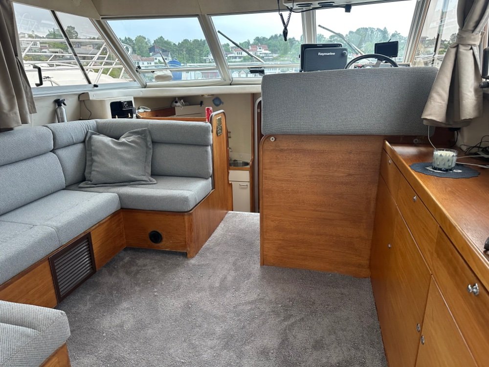

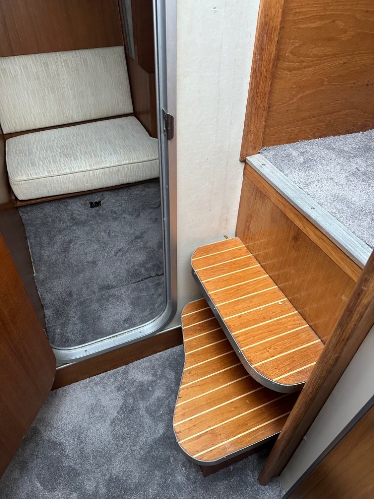

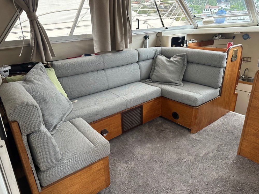

Godt nytt bātår 👀

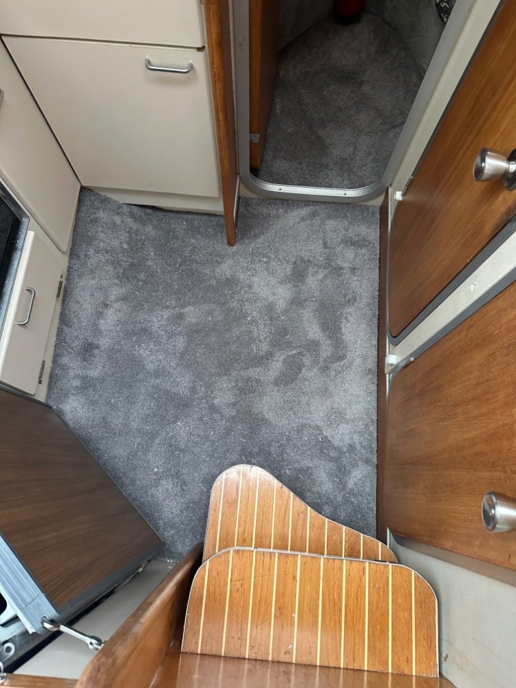

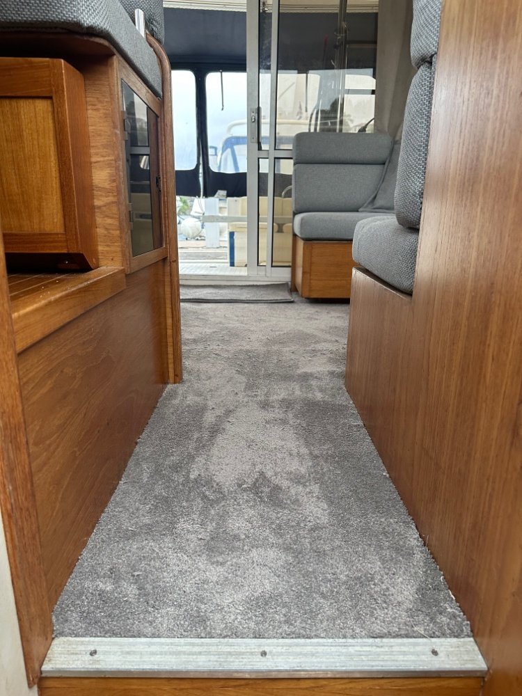

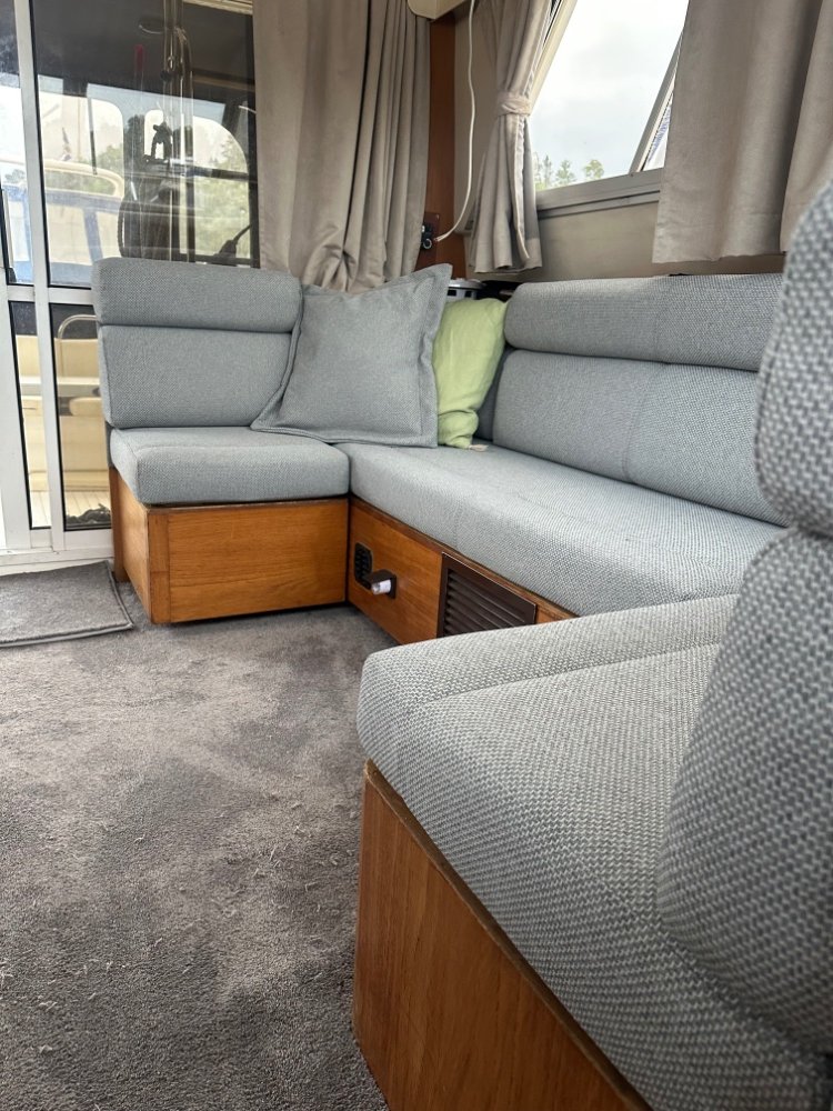

Jeg har hatt ett halvt år pause fra båt og prosjekt ( Dvs. Ignorering av båt og prokrastinering 😅)
Begynte igjen i Mai og første hovedjobb er starks ferdig. Jobber med siste nakkepute. Deretter blir det madrasser og puter i kabinene.

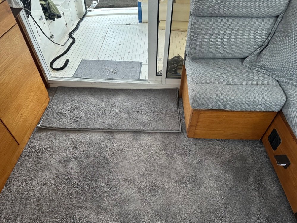

Nå som det nærmer seg ble det nødvendig å få et ånkli teppe inn også.
Har ble betydelig mer effektiv med tiden, dog med noen irriterende småfeil. Siste var kantbånd til dørmatten. Festet båndet med tape, men brukte fire lengder. Dette kunne jeg lett googlet først 😅. Men men tipper jeg ikke bryr meg etter en stund.
Før:
Nå:
IMG_5718.jpeg.69f393c53a2fd5d5e8cb97dfa5d5e1b1.jpegIMG_5717.jpeg.656660fc93be8c87ff030ce9c91f3414.jpegIMG_5716.jpeg.2f6af94b5e4329a57f75fe36f05e5d22.jpegIMG_5715.jpeg.c3457af885c2c3a58caf457c32d1a21c.jpegIMG_5714.jpeg.badf30c0646a4143e17de6cf75a55c1b.jpegIMG_5713.jpeg.47f311ef90e55ae46f309bd32d6dfc4d.jpegIMG_5712.jpeg.080cccf166cf89ad2b4ad5c3cdf70b3f.jpeg

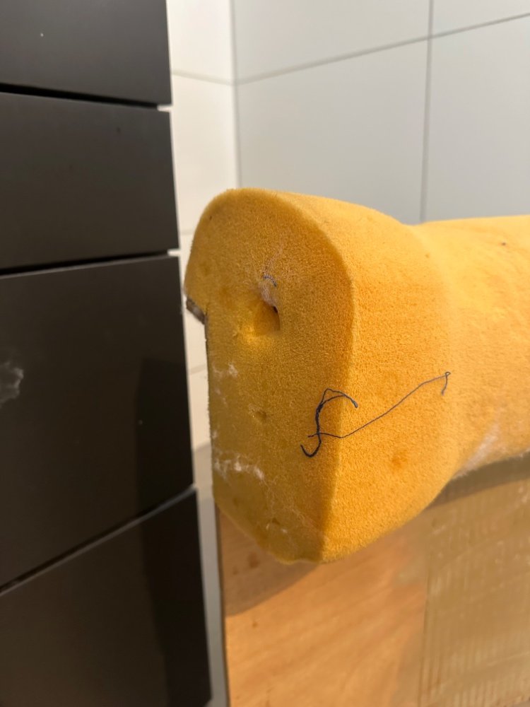

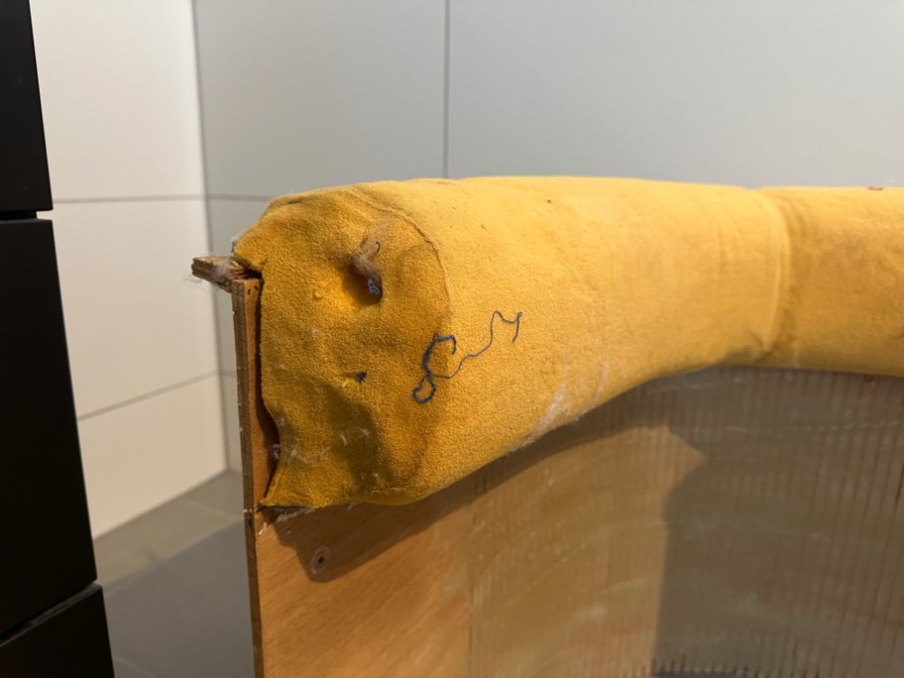

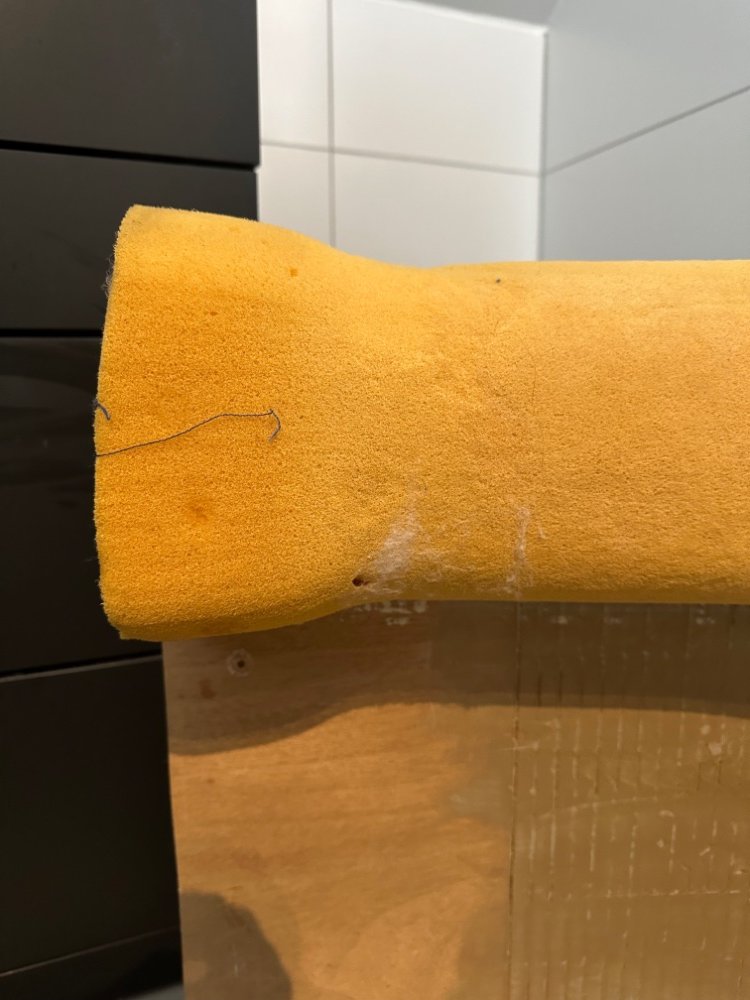

Tenkte eller å vise hvor bra damp er for gammelt skum.
Før:
Etter 10 sek med dampvasker:
