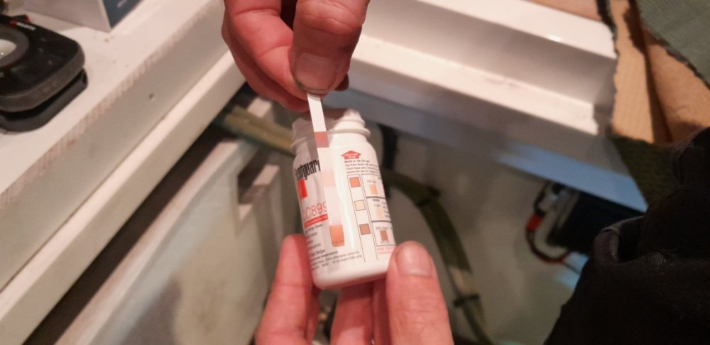

Worry II Svart 19.Oktober.2024 Emnestarter Link til dette innlegget Svart 19.Oktober.2024 Chiefengineer skrev On 14.10.2024 at 21.21: Om du benytter de stripsene/dip stickrne som fins til formålet er dette godt dekkende, da har du jo en plan for å ivareta overvåkingen av systemet. De er veldig enkle i bruk og man får resultatet umiddelbart. Fint om du tar med litt av dette etterhvert?? Kort innpå med tilbakemelding etter test med Fleetcool Strips, men fargen på bildet stemmer ikke helt med hva vi ser her "live". Vi sjekket etterpå med glykolmåler, som viste 32-34 minus, så sier dette er ok. Sitér dette innlegget Link to post
Chiefengineer Svart 20.Oktober.2024 Link til dette innlegget Svart 20.Oktober.2024 Nei den er ikke veldig bra på disse, det var samme sak på 90-tallet så ingen forbedring fra Fleetguard der. Sitér dette innlegget Link to post

Worry II Svart 20.Oktober.2024 Emnestarter Link til dette innlegget Svart 20.Oktober.2024 Chiefengineer skrev for 9 timer siden: Nei den er ikke veldig bra på disse, det var samme sak på 90-tallet så ingen forbedring fra Fleetguard der. Jeg må for trådens skyld bare informere om at jeg holdt stripsen opp ned på bildet. Skulle vært motsatt vei. Rart dere ikke så det ? skukke vært iddiot, jeg vøtt.. Til info om strips-testen, den skal kun 3 sekunder ned i kjølevæska, for så å riste av væska. Så er resultatet klart etter 40 sekunder. Sitér dette innlegget Link to post
