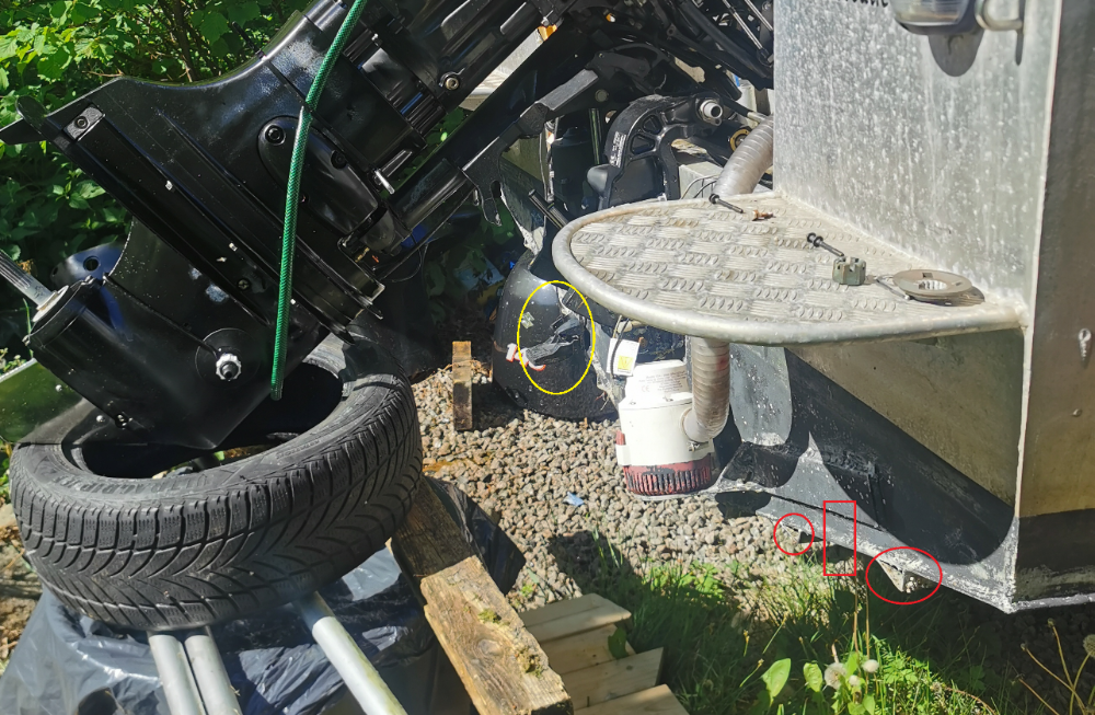

Mastiff Svart Torsdag 10:17 Emnestarter Link til dette innlegget Svart Torsdag 10:17 @abbor Nå er endelig båten på slippen og jeg kan montere svinger i helga. Jeg ser at Garmin anbefaler 1 cm under nivået i plan med bunnen på alubåter som min. Er det noe du også vil støtte? Og jeg skal etter ditt råd i denne tråden sette den på styrbord side, ikke babord, der den gamle står (den gule ringen). Men så er det noen "planingsterskler" som går under båten. Jeg har et bilde her, hvor jeg kan tenke meg at det vil være best å montere den. De to ringene er planingstersklene, mens den røde firkanten er der jeg tror jeg må montere greia, sånn omtrent midt mellom dem. Ser det fornuftig ut? Jeg tror den kommer for nær motoren hvis jeg går på motsatt side av spylepumpa. Men jeg kan også montere den på undersiden av plattformen til spylepumpa, tror jeg, er det bedre? Det er litt lenger mot midten av båten. Da kan jeg bare noen syrefaste skiver som mellomlegg for å få braketten i vater og ned i riktig høyde og så bruke braketten til å skrå den litt nedover. Sitér dette innlegget Link to post

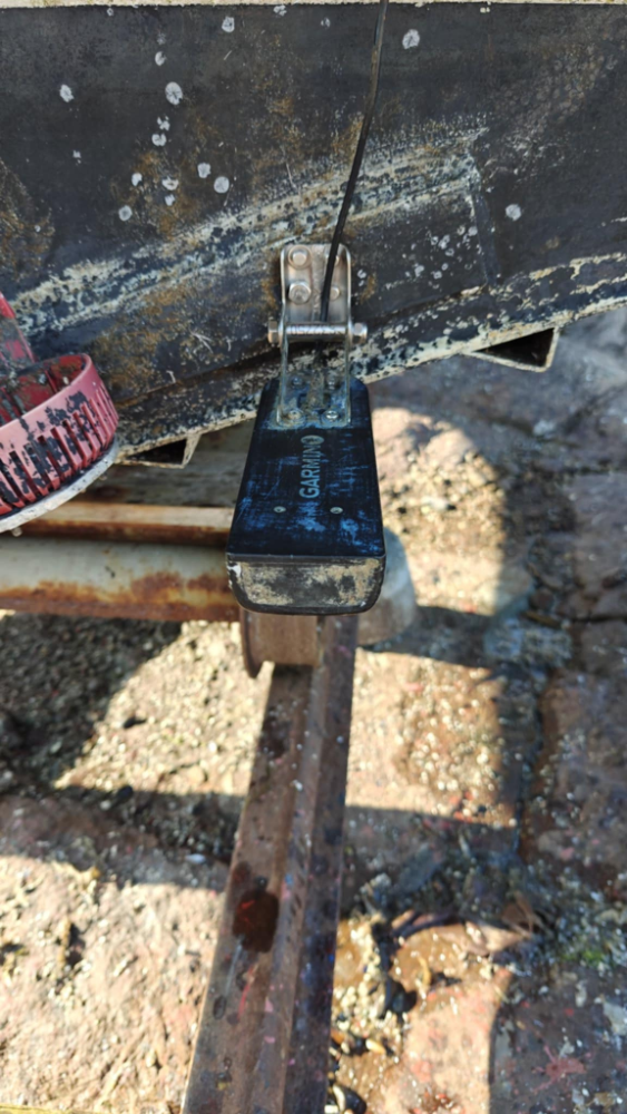

Mastiff Svart 18 timer siden Emnestarter Link til dette innlegget Svart 18 timer siden Jeg måtte bare ta en sjefavgjørelse, den måtte på i dag. Jeg burde nok stilt spørsmålet tidligere i uka. Uansett, det ble det punktet, sånn ser det ut bakfra, ferdig vatret opp i forhold til båten (selv om båten sjelden er i vater på sjøen). Jeg satser på at det skal funke Sitér dette innlegget Link to post
