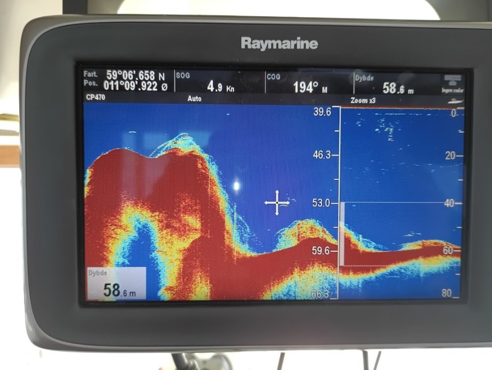

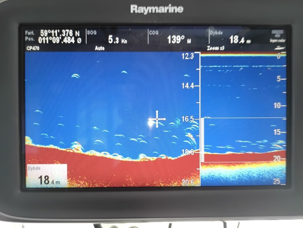

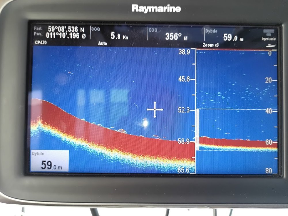

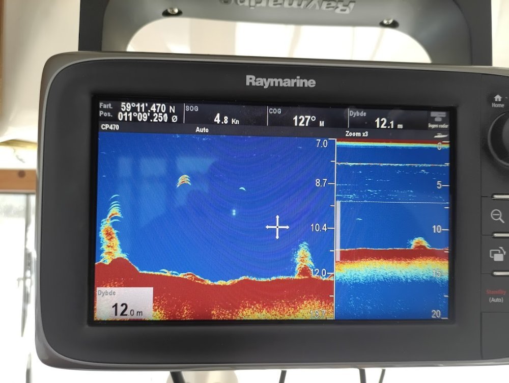

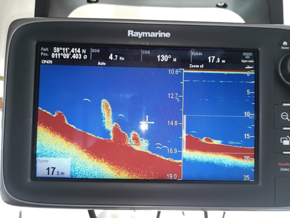

arnbr0 Svart Mandag 23:11 Emnestarter Link til dette innlegget Svart Mandag 23:11 Ok. Da kommer det en oppdatering. Den kommer selvfølgelig litt seint, men alt har ikke gått helt på skinner med montering og utprøving. Svingeren B175M ble montert i vår da båten sto på land. Svingeren var bestilt med 12 grader tilt, som passer til 8 -15 grader skrogvinkel. Dette passet bra med montering litt ut for styrbord senterlinje. Jeg kunne også ha brukt en 0 grader, men da hadde svingeren kommet såpass nærme "kjølen" at den kanskje hadde skygget. I og med at jeg hadde planlagt en B175L på andre siden mente jeg at det var bra det var litt avstand i mellom dem. Det var med en litt lei følelse at jeg tok hullsaga og boret et 10 cm hull i bunnen av "nybåten", med svingeren passet akkurat i hullet og med pakninger og skiver og tech 7 ble det bra. Svingeren satt flush med skroget utvendig. Ikke en dråpe vann har siden lekket herfra. Mye styr med kabeltrekking i Viknesen , men fikk montert ekkoloddmodulen Raymarine CP470 på et bra sted og var klar til testing. Satt nå og ventet på pakke fra Amerika med B175 L svingen slik at jeg kunne få montert denne, men etter mye om og men, skjønte jeg at denne ikke ville komme før dato for kranbil og sjøsetting. Kranbil kom og båten ble satt på vannet med bare B175M. Av dokumentasjonen som fulgte utstyret fremgikk det at ekkoloddmodulen måtte nedgraderes til en eldre softvare hvis den skulle kobles opp mod en MFD plotter som kjørte Lighthouse 2. Jeg hadde 2 plotteren en Raymarine c95 og en Ray... E165. Begge kjører lighthouse 2. Fulgte prosedyre for nedlasting av rett softvare versjon. Alt gikk etter boka, helt til siste steg,- Da kom melding på skjermen at nedgraderingen mislyktes. Det ble gjort masse forsøk på å nedgradere ekkoloddmodulen. Det ble innhentet råd og veiledning fra diverse hold og mye av sommeren gikk. Til slutt satt selger meg i kontakt med Raymarine importør, som skulle hjelpe meg med installasjon av rett software. De meldte straks tilbake at det var en feil ved ekkoloddmodulen og at det ikke var mulig og oppgradere den. Jeg skulle få en ny og den var klar med rett programvare og kunne sendes eller hentes med en gang. (Bra service!) Den nye modulen ble installert og da var det plugg an play. Alt vel. Jeg synes ekkolodet/fiskefinneren fungerer utrolig bra. Jeg har dog ikke mye erfaring med andre typer/fabrikat ekkolodd så jeg veit ikke hvordan dette er i forhold til andre. B175L svingeren jeg bestilte kom aldri og jeg er nå fundering på om og hva slags nr. 2 svinger jeg skal ha. B175M synes jeg fungerer helt fint på grunt vann og ned til 150 meter. Har egentlig ikke fått tid til å teste på dypere vann som var intensjonen. Ser litt på B175H med smal kon for best bunndetaljer eller B175L for å lese bunnen på større dyp. Frister også med B175HW for å finne pelagisk fisk. Hmm valget kvaler. Må bestemme meg føre vårdag. Båten står nå påland. Legger ved noen eks.bilder tatt med mob.telf. Sitér dette innlegget Link to post
