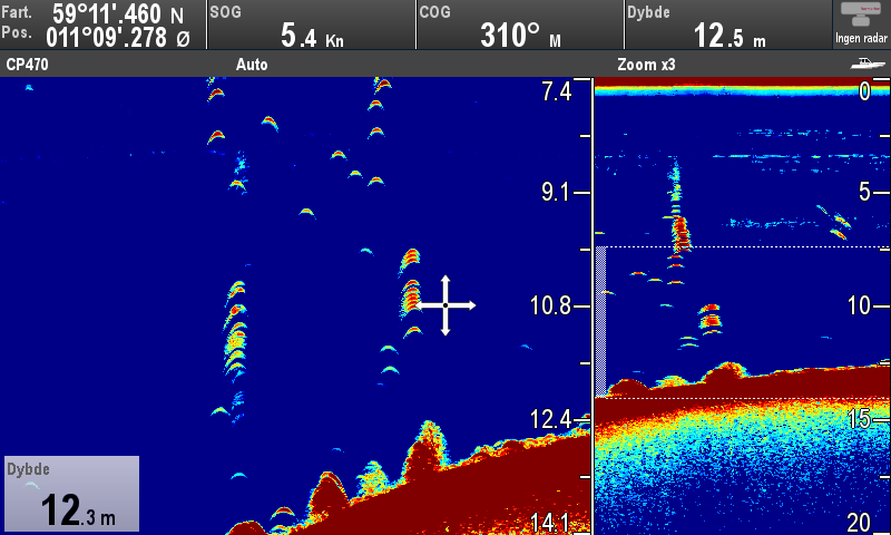

arnbr0 Svart 29.Oktober Emnestarter Link til dette innlegget Svart 29.Oktober Her et bilde overført rett fra plotteren Sitér dette innlegget Link to post

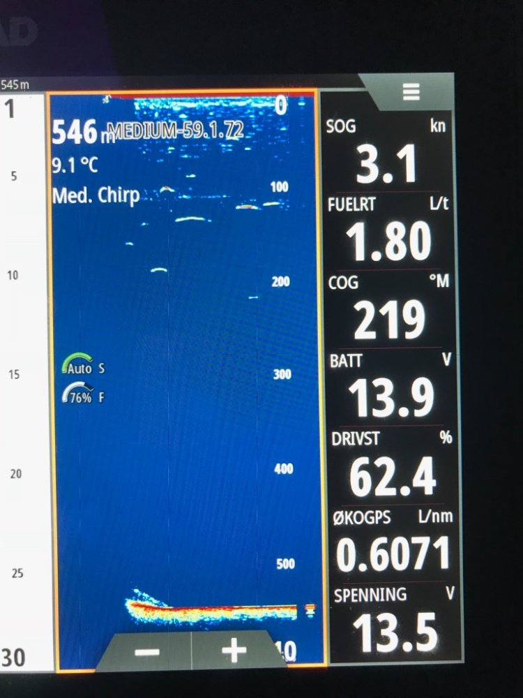

arnbr0 Svart 29.Oktober Emnestarter Link til dette innlegget Svart 29.Oktober Abbor, Det var litt ergerlig at jeg ikke fikk testet mer før jeg satte båten på land. Airmar oppgir 1500 fot som max for B175M. Har du noe rede på om dette er riktig i våre farvann, Skulle gjerne sett bunnen i renna utenfor Langesund. Hvor dypt "ser" du bunnen med TM265LH. Sitér dette innlegget Link to post
abbor Svart 29.Oktober Link til dette innlegget Svart 29.Oktober 680m er det dypeste skjermbildet jeg har sett i fra B175M koblet til Simrad NSS Evo3 i norske farvann. Ville nok klart litt til med S5100 ekkoloddmodulen. Hvordan Raymarine er sammenlignet med Simrad vet jeg ikke. Lånte en CP570 og eS127 for å teste for en del år siden, men brukte dette bare på Mjøsa. Jeg har ikke testet hvor dypt TM265LH kan lese bunnen. Sitér dette innlegget Link to post
abbor Svart 29.Oktober Link til dette innlegget Svart 29.Oktober Her har vi S5100 med B175M i fra Nord-Norge. Ville nok klart å lese bunnen en del dypere. Sitér dette innlegget Link to post

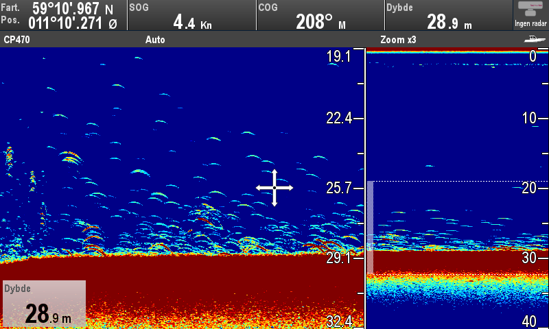

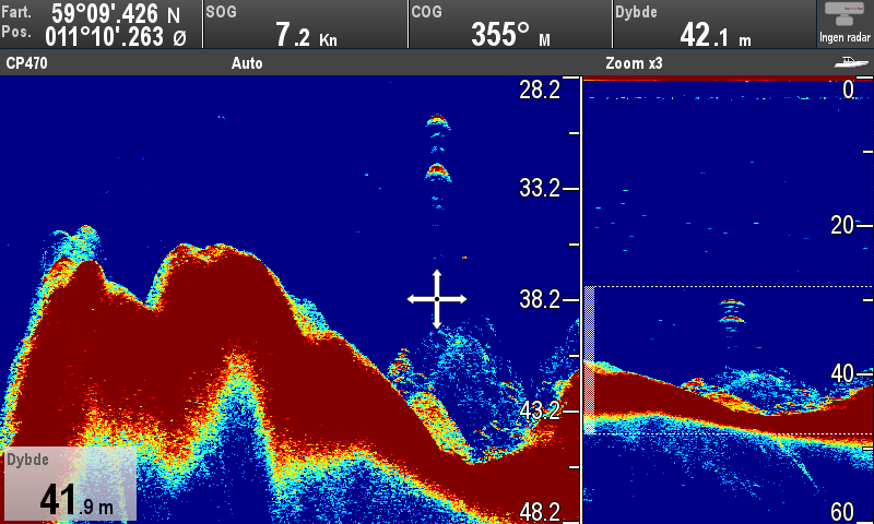

arnbr0 Svart 1.November Emnestarter Link til dette innlegget Svart 1.November Abbor og andre, det kunne vært artig å høre hvordan Dere tolker ekkoloddbildene mine. Hva er det vil ser? Hva slags fisk, hvor stor, bunnforhold osv. Bilde 1 øverst så 2 og 3 Sitér dette innlegget Link to post
lnjk Svart 1.November Link til dette innlegget Svart 1.November Tror ikke det er så enkelt å tolke andre sine ekkoloddbilder. Ikke sine egne heller Kanskje litt bedre om man har samme lodd og svinger. På siste bilde litt til høyre (rundt 40m) tror jeg ikke det er fisk, men skygge av grunne i nærheten. Du ser stripa ned mot 60m merket på det siste minste bildet. Sitér dette innlegget Link to post
arnbr0 Svart 1.November Emnestarter Link til dette innlegget Svart 1.November Jaha. Jeg ser jo at bunnen er veldig kupert. Når båten beveger seg og strålen er kon så kan det vel oppstå skygger i bildet. Sitér dette innlegget Link to post
