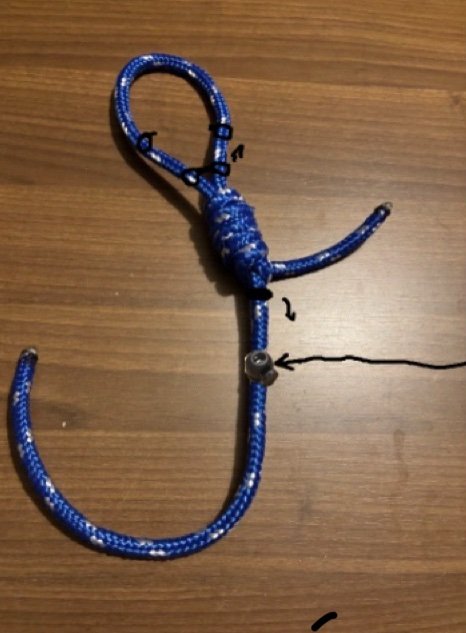

FerdigFortøyd UB Startet 27.November.2024 Link til dette innlegget Startet 27.November.2024 https://forms.office.com/Pages/ResponsePage.aspx?id=aGOmpZ7U9UuvmmzL9I5mVajcuUB1iW9HklvCAx7VjihUNkxDSEdHMldOWjMzVE1GVDVOVUNEN1ZVRy4u Hei! Vi er en ungdomsbedrift på Ullern videregående skole. Bedriften vår er et sosialt entreprenørskap som jobber med å utvikle et produkt som vil gjøre det enklere å fortøye båter. Derfor har vi bestemt å lage en ferdigknyttet båtknute med en enkel stramme- og løsne-mekanisme. Målgruppen er spesifikt retter mot barn og unge, eldre med nedsatt funksjonsevne (for eksempel artrose) og utviklingshemmede, men skal selvfølgelig kunne hjelpe alle som sliter med å lage gode fortøyningsknuter. Slik vil mennesker i alle aldre, uansett utfordringer, kunne kjøre båt og lett fortøye når de er ferdig. Som knute bruker vi renneløkke. Det er en enkel, men solid knute som er godt egnet for fortøyning. For å gjøre knuten enda sikrere har vi valgt å legge til en stramme-mekanisme. En cord stopper kan brukes for å gjøre at tauet ikke går igjennom den før man presser inn knappen. Dette kan gjøre at knuten blir låst i riktig posisjon noe som gjør at knuten ikke går opp.? Vi har laget en liten spørreundersøkelse for å kartlegge produktets interesser. Tusen takk til alle som svarer! Her er et bilde av hvordan knuten kan se ut. Sitér dette innlegget Link to post
Cheyenne Svart 27.November.2024 Link til dette innlegget Svart 27.November.2024 Flott initiativ med ungdomsbedrift, men, beklager, klarer ikke helt å se bruksområde for dette produktet. Sitér dette innlegget Link to post
EiSvIn Svart 27.November.2024 Link til dette innlegget Svart 27.November.2024 Man får jo nesten dårlig samvittighet av dette; jeg støtter veldig kreativ og skapende ungdom. Men dette er jo å gjøre en enkel jobb veldig komplisert, stikk motsatt av hva intensjonen er. Dette er ikke noe jeg vil ha liggende i båten en gang. Sitér dette innlegget Link to post
FerdigFortøyd UB Svart 27.November.2024 Emnestarter Link til dette innlegget Svart 27.November.2024 EiSvIn skrev 23 minutter siden: Man får jo nesten dårlig samvittighet av dette; jeg støtter veldig kreativ og skapende ungdom. Men dette er jo å gjøre en enkel jobb veldig komplisert, stikk motsatt av hva intensjonen er. Dette er ikke noe jeg vil ha liggende i båten en gang. Vi setter stor pris på alle tilbakemeldinger. Vi er kun her for å lære og ta imot tips, noe som blir vanskelig med slike unødvendige kommentarer. Likevel ønsker vi fortsatt konstruktive innspill som kan hjelpe å forbedre produktet! Sitér dette innlegget Link to post

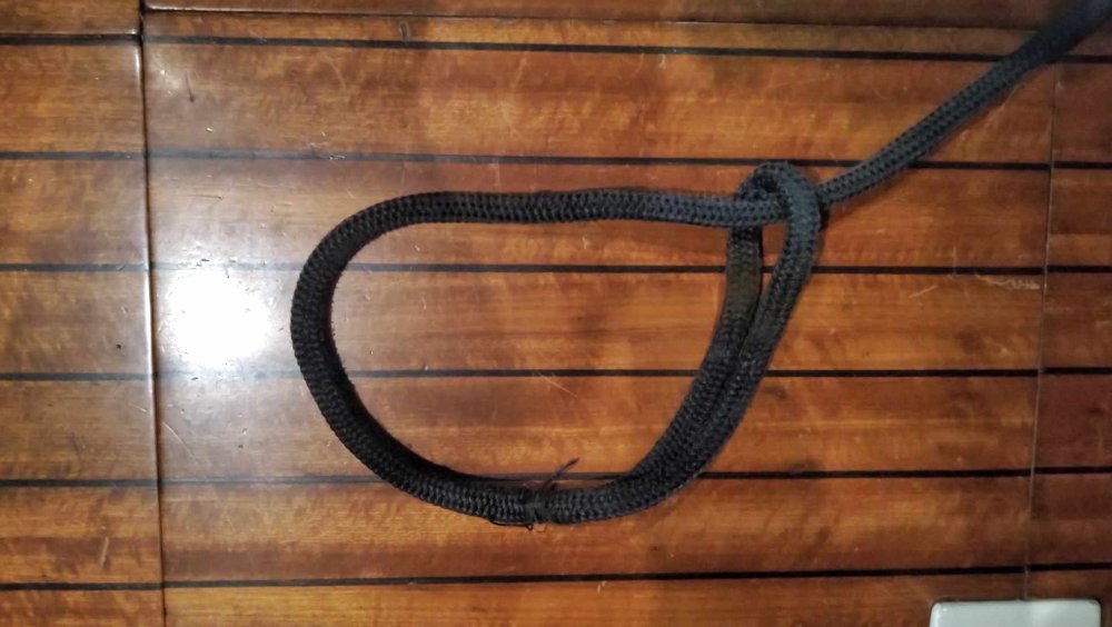

S/Y Emma Svart 27.November.2024 Link til dette innlegget Svart 27.November.2024 Det var mange konstruktive tilbakemeldinger i den forrige tråden. Men bortsett fra akkurat den låsemekanismen (og jeg tror dere må forklare nærmere hvorfor man skal trenge å låse størrelsen når tauet ligger over en pullert), oppnår man det samme resultatet med en justerbar løkke gjennom et spleiset øye slik: Stramming skjer ved å dra i tauet. Slakking skjer ved å fjerne belastningen. Det kan ikke bli enklere. Man trenger ikke tre hele taulengden gjennom øyet for å lage løkken, dersom man først på land finner ut at man trenger en løkke til pullerten. Sitér dette innlegget Følg S/Y Emma på Facebook • Blogg: To år på langtur med S/Y Emma Link to post
tobixen Svart 27.November.2024 Link til dette innlegget Svart 27.November.2024 Jeg har svart på spørreundersøkelsen (både denne og forrige). Beklager om jeg høres surmaget ut, men der er mange grunner til at jeg ikke helt greier å se nytten i dette, bl.a.: Dersom formålet er at man ikke skal behøve å tenke på "knuter", så må det jo nødvendigvis være en slik løkke i begge ender av tauet - men hvordan da justere lengden på tauet? Jeg greier ikke helt å se at en slik løkke gir vesentlig med fordeler sammenlignet med en fast, spleiset løkke (og man får allerede kjøpt fortøyningstau med ferdigspleiset løkke). En knute bygger vesentlig mer opp enn en spleis, selve knuta kan komme i veien i mange tilfeller. Dersom man trenger at en løkke skal gå stramt rundt en pullert, så er løkkesystemet som @S/Y Emmanevner ovenfor både enklere og mer velfungerende enn en justerbar løkke. Det er ikke alltid man kommer til et sted hvor man kan fortøye med kryssholt eller pullert. Fortøyningsringer er ganske vanlige. Det kan hende man må fortøye rundt en stolpe eller leider (ikke anbefalt annet enn for kortvarig opphold i finvær), rundt en kampesten, tre (men pass på at treet ikke tar skade av det), etc. Av og til trenger man rykkdemping, andre ganger ikke, ofte finner man ut at man trenger rykkdemping etter at man har fortøyd. Av og til trenger man førti meter tau for å nå nærmeste festepunkt, andre ganger en knapp meter (kort taulengde anbefales absolutt ikke dersom det er risiko for bølger eller tidevannsforskjeller), det er kjekt å ha mange forskjellige taulengder tilgjengelig, men skal man ha "ferdigknytt knute" på alle sammen? For all del, med nok markedsføring er det sikkert mulig å få noen til å tro at de trenger "ferdigknytt knute", men ... jeg tror at de etter å ha fortøyd en håndfull ganger kommer til å klø seg i hodet og lure på hvorfor de kjøpte "ferdigknytt knute" :-) Når jeg tenker meg nøye om, så kan jeg se én fordel med en justerbar løkke - den kan kanskje brukes for å finjustere/stramme taulengden fra bryggesiden? Sitér dette innlegget Wherever I lay my anchor, that's my home - https://solveig.oslo.no/ Link to post
Anders And Svart 28.November.2024 Link til dette innlegget Svart 28.November.2024 Det var mange gode (og kanskje nedslående) innspill her. Hva med å heller tilby skreddersydde fortøyninger? Tau med ferdig spleiset løkker på mål, med eller uten rykk-dempere, valgfri lengde og tykkelse. Løkke i den ene enden, og endespleis i den andre. Lag et oppsett der man kan bestille ut fra egne valg og spesifikasjoner. Sitér dette innlegget GH 11 delux, FUN 3, Scand 26, Flem 340 Link to post
tobixen Svart 28.November.2024 Link til dette innlegget Svart 28.November.2024 Det kan være penger å tjene på å gå ut i båsen og ta mål også for faste fortøyninger til bruk i hjemmehavn. Men en slik forretningsidé har selvfølgelig ikke samme vekstpotensial som salg av et ferdig produkt som (kanskje) kan patenteres og masseproduseres. Det skal jo ellers ikke utelukke at ungdommen ser noe som vi som har lang fartstid i båt ikke ser. Jeg minnes et eksempel fra da jeg selv var ungdom, og gikk til banken og spurte om muligheter for å betale regninger gjennom PC eller telefon. Jeg ble ledd av - "noe slikt kommer aldri til å skje!" ble jeg fortalt. :-) Sitér dette innlegget Wherever I lay my anchor, that's my home - https://solveig.oslo.no/ Link to post
tobixen Svart 28.November.2024 Link til dette innlegget Svart 28.November.2024 Forøvrig, produktet her minner meg litt om ferdigknytte slipsknuter. Det er en ting, dét og, det finnes et behov der som folk som kan knyte slipsknuter ikke helt forstår :-) Der har man varianten hvor man har et ekte ferdigknytt slips i garderoben, samt varianten hvor "slipset" festes med strikk rundt halsen. En ting som slo meg var at det bør være mulig å stramme/sikre fortøyningstau med samme teknologi som brukes i taubremser og "ascenders", altså mekaniske bokser hvor tauet lettvint kan dras i én retning men ikke den andre. Hvordan dette skal kunne fungere ifbm normale fortøyninger aner jeg ikke, men det jeg ser for meg at det vil være mulig å lage noe slags patent som fungerer bedre enn konseptet "ferdigknytte justerbare knuter". (Redigert:) Kanskje en taubrems som erstatning/tillegg til kryssholt på båtsiden, og ferdigknytt knute (eller bare en fast ferdigspleiset løkke) på landsiden? Da kan man enkelt justere taulengden og stramme tauet fra båtsiden. Dette forutsetter imidlertid at man har et kryssholt eller en pullert å feste løkka til, det fungerer dårlig på fortøyningsring, lyktestolpe, fender, tre, kampestein, etc, etc (dvs, en justerbar løkke som kan gjøres veldig stor kan fungere på kampesten). For å gjøre det enda mer avansert, noe system (gjerne med noe fjærmekanisme) til å rulle sammen fortøyningstau som ikke er i bruk (noe ala slik man har for å rulle sammen strømledningen i gamle støvsugere). Sitér dette innlegget Wherever I lay my anchor, that's my home - https://solveig.oslo.no/ Link to post

Hakkannen Svart 28.November.2024 Link til dette innlegget Svart 28.November.2024 Svarte også i den første tråden om emnet, jeg tror det vil være et marked for spleisede fortøyninger, etter mål. Heller dette enn ferdig knytte løsninger, spleis er (på generell basis) sterkere enn knuter. Ei spleiset løkke kan i tillegg brukes på forskjellige måter, alt etter førligheten til den som bruker fortøyningen. Et slikt produkt, spleisede løkker etter mål (altså laget etter den enkelte kundes behov) tror jeg det er et marked for? Sitér dette innlegget Link to post

Dreamer Svart 29.November.2024 Link til dette innlegget Svart 29.November.2024 Nei dette mener jeg er en dårlig idè. Før eller senere vil du komme i en situasjon hvor løkkesystemet ikke kan benyttes. Og hva gjør du da? Vær klar over at en båtmann møter svært mange forskjellige forhold, hvor man er nødt til å tilpasse tau og fortøyning til forholdene. Er det i tillegg dårlig vær, må dette også skje raskt. Men hvorfor gjøre det vanskelig, når det enkle er oppfunnet for lenge siden: La elevene trene på to forskjellige knuter, pålestikk og dobbelt halvstikk, og de kan takle enhver situasjon. Lykke til! Sitér dette innlegget Link to post
