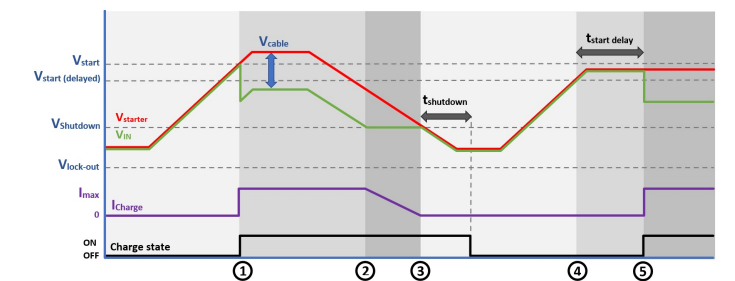

Du kan redusere belastningen fra DC-DC ved å sette opp Vshutdown i " Engine Detection". Det er egentlig ikke en shutdown spenning, men en spenning som laderen prøver å tilpasse på inngangen. Så hvis den settes på 14V, så får startbatteriet normalt 14V, selv om DC-DC er på. Vlockout stanser lading umiddelbart.

Når jeg finleser blir jeg litt usikker på om du kan bruke ekstern styrestrøm fra tenningen til å slå av, og samtiding  ha "Engine Detection" på, for å styre etter Vshutdown. Jeg har aldri bekymret meg for at landstrømlading av startbatteriet kobler inn DC-DC. Men jeg har det vel slik som @HiWard, at landstrømladeren for startbatteriet går rett på batteriet, mens DC-DC er koblet på dynamosiden av startbatteriets hovedbryter.

Det er jo de parameterene her du har å spille på. Som før nevnt øke V shutdown. Å øke Tshutdown burde hjelpe også, ihvertfall gjøre at av/på ikke skjer så hyppig.

* Her mener du kanskje DC-DC laderen?  Hvis du har en slik Victron som @Sørlandet2, så tror jeg ikke du kan sette ned strømmen direkte, men du kan sette parametere vist i diagrammet over, slik at den ikke tapper startbatteriet vesentlig.

Som anbefalt av @J-Å, så økte jeg Engine shutdown voltage til 14.0v. Da stabiliserte spenningen på startbatteriet til 14v, som tidligere nevnt så ligger spenning på motor instrumentet på 14.2v. Men det som skjedde var at ladespenning til lithium batteriet falt til ca6ah. Med andre ord startbatteriet fikk mesteparten av det dynamoen leverer. Det vil leg tro er veldig bra for startbatteriet. Jeg vil anta at når startbatteriet er toppet opp så vil DC-DC laderen levere mer.
