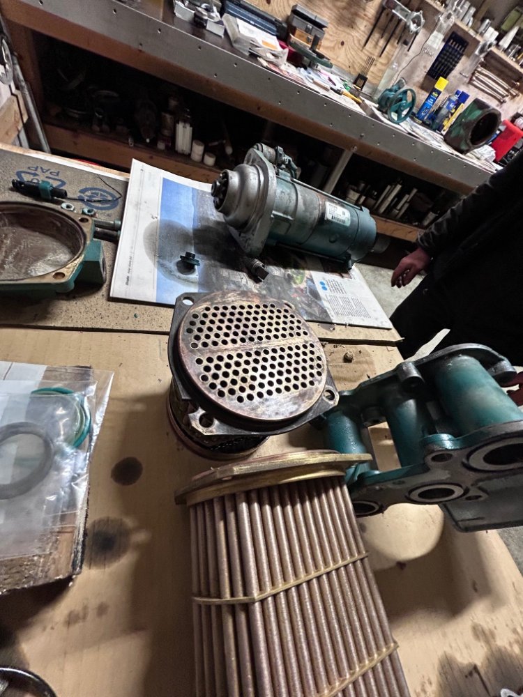

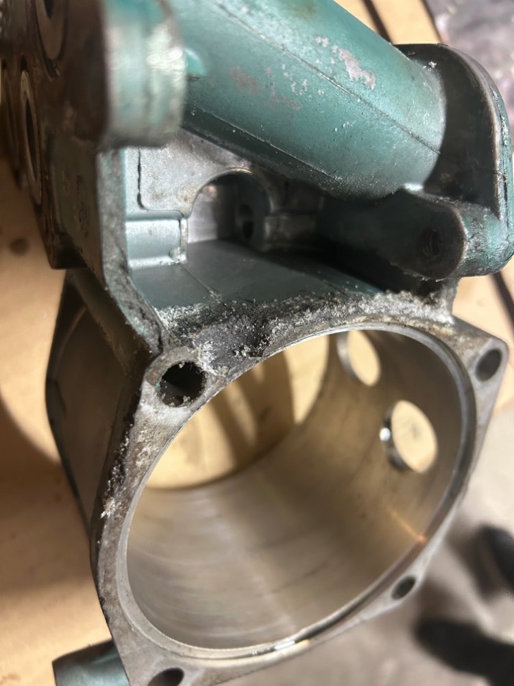

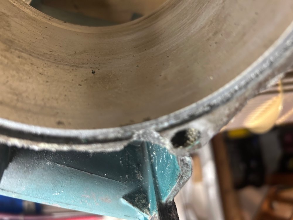

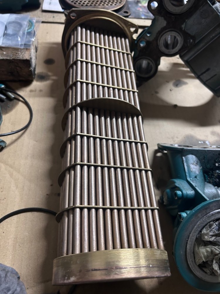

bjoris Svart 12.Februar Emnestarter Link til dette innlegget Svart 12.Februar Da fikk jeg telefon fra Lønnsethagen Elektro-Diesel AS som har testet dysene. De var godt innenfor alle parametrene i testprogrammet deres (Bosh). Nå er de på vei tilbake i posten, kostet 2.100 med porto. Jeg syns det var verd en sjekk før det 13. driftsåret. Blir antakelig henting av båt mandag i neste uke. Da er også kjølerne skrudd ut og renset. Tæring på girkjøleren så det er nå to nye deler til 14.000 montert. Når først alt var ute så ble det byttet impeller, kjølevann til ny rosa/rød veske. Iflg verkstedet er det nå siste nytt, i 2021 så var det gul som gjaldt. Vel, ser frem til en flott og problemfri sesong nå. Fikk tatt vårpuss også, mens jobben pågikk så nå er den helt strøken Sitér dette innlegget Blogg:S/Y FRI - (2008-2018: Hanse 350 - 2019: NB820 Sport og Bavaria B/One) 2020-: NB 870 Ardea D4-260 2012/2013 model Link to post

bjoris Svart 12.Februar Emnestarter Link til dette innlegget Svart 12.Februar Litt bilder Sitér dette innlegget Blogg:S/Y FRI - (2008-2018: Hanse 350 - 2019: NB820 Sport og Bavaria B/One) 2020-: NB 870 Ardea D4-260 2012/2013 model Link to post
