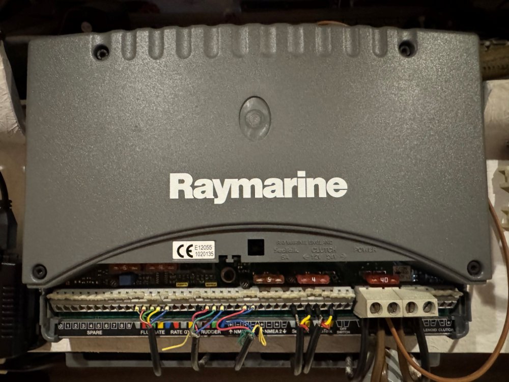

Her er den jeg har

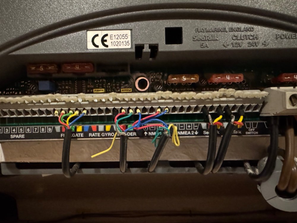

Ser ut til at det er fluxgate og ikke rategyro når du ser på hvor kablene er koblet til?

Du mangler rategyro på ditt system. Det er her problemet ditt ligger.
Du må skaffe deg en rategyro å kople inn her, da får du tilgang til flere kalibreringsparametere i menyen og kan få piloten til å kurse ordentlig.
Identisk problem som jeg hadde på mitt system og fant ut av det på samme måte, ved å sjekke tilkoplingene på autopilot computeren der jeg oppdaget at disse terminalene sto tomme.
Skaffet rategyro fra en som annonserte et svensk system for en rimelig pris på Finn i de tider (ca. 2011).
Var en easy fiks å tilkople og idriftsette. Ble perfekt etterpå.

Dette blir litt komplisert for en med begrenset digital kompetanse. Hvordan finner jeg ut om APen er koblet til fluxgate eller rategyroen? Tenker det er det første jeg må avklare

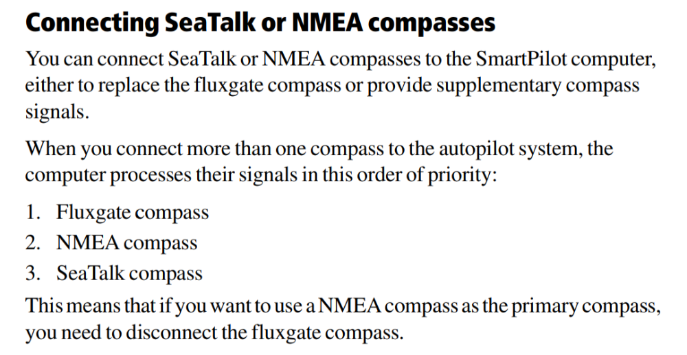

Ser ut som fluxgate skal kobles fra hvis jeg vil bruke KVH rategyroen?

Bårdp skrev On 6.2.2025 at 17.08:
Om det er tilfelle at du har en slik ombord: GyrotracBroA4_10.02
Får vel autopiloten kursinformasjon fra den via NMEA 183. Fluksgaten kan også være koblet til men skal da ikke være i bruk. Du kan fra menyen i piloten velge hvilket kompass den skal bruke.
Om denne GyrotracBroA4_10.02 kompassen er i orden er det jo et mye bedre kompass en det du får med fluksgate og rategyro.
Kan jo være at det bare er valgt feil kompass i menyen.
Noen som kan forklare en med begrenset innsikt hvordan jeg finner menyen der jeg kan velge kompass? Har prøvd å lese meg opp i manualen men ikke kommet noen vei ?‍♂️

Mulig jeg blander sammen den Simrad piloten jeg har nå og Raymarine pilotene jeg hadde i båtene før den jeg har nå. Mulig det var slik at en måte koble fra fluke gate for at den skulle ta kurs fra NMEA. Jeg fikk aldring Raymarin piloten til å styrke bra i høy hastighet før jeg koblet til en GPS kompass.

Og så begynner jeg å lure på om KVH GyroTrac er tilkoblet i det hele tatt. Det er bare tilkoblet kabler på Fluxgateinngangen ?‍♂️

Skjønner ikke hva du lurer på, bildet viser jo at du ikke har rategyro tilkoplet piloten og da kan du justere så mye du vil i det uendelige men du kommer aldri til få denne autopiloten god og presis før du får tilkoplet en rategyro.
