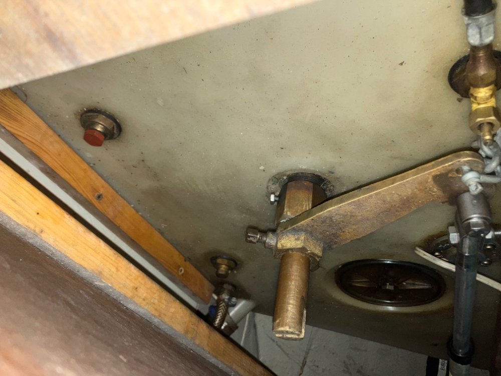

Kjellibelli Svart 11.Februar Emnestarter Link til dette innlegget Svart 11.Februar Var stigerør på det ene uttaket, brukte kamera i inspeksjonsluka så fikk jeg sett stigerørene og en rein tank, takk for hjelp! Sitér dette innlegget Link to post

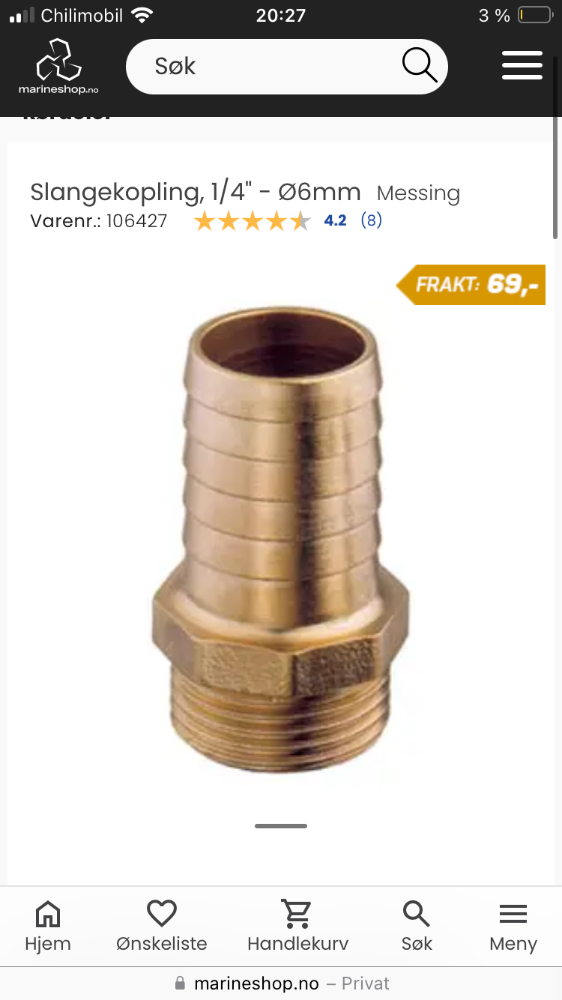

Kjellibelli Svart 16.Februar Emnestarter Link til dette innlegget Svart 16.Februar Denne passet, og det var allerede stigerør innvendig. Sitér dette innlegget Link to post
