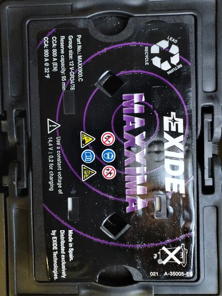

Scand 360 dc Svart 17.Februar Link til dette innlegget Svart 17.Februar Vi har to stk startbatterier på 800cca hver, kun til start på vår singel D6. Dette er originalt oppsett. Alt annet er på forbruksbanken. Sitér dette innlegget Link to post
