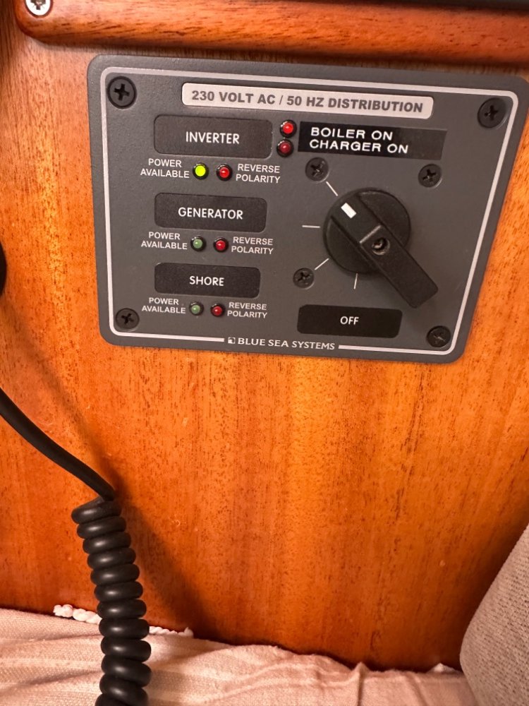

Bitteliten Svart 17.Februar Link til dette innlegget Svart 17.Februar Min løsning for 220V ombord. Det er 3 kilder. Landstrøm, generator og inverter. det er to varsellamper slik at jeg varsles om batterilader og vv bereder er koblet til når vi bruker inverter. Sikringspanelet sitter 1/2 meter fra bryteren så det er enkelt å koble de ut. Jeg har AGM batterier så vv bereder via inverter er ikke aktuelt. Vi starter agragatet hver morgen når vi ikke har landstrøm. Lader batterier, koker kaffe og lager varmt vann på 1/2 times tid 😊 Inverteren bruker vi mest til kaffe, Starlink og lading av PCer. Sitér dette innlegget Link to post
Maika Svart 17.Februar Emnestarter Link til dette innlegget Svart 17.Februar Bitteliten skrev 37 minutter siden: Min løsning for 220V ombord https://www.bluesea.com/products/8358/AC_Rotary_Switch_Panel_30_Ampere_3_positions_%2B_OFF_2_Pole Kommer fort på totalt +5K av det jeg finner tilgjengelig på nettet, men det er jo en veldig pen løsning, merket er jo kjent for å være god kvalitet, og det meste annet jeg har er også Blue Sea, så mulig jeg går for noe slikt når prissjokket har mørnet litt Sitér dette innlegget Link to post
