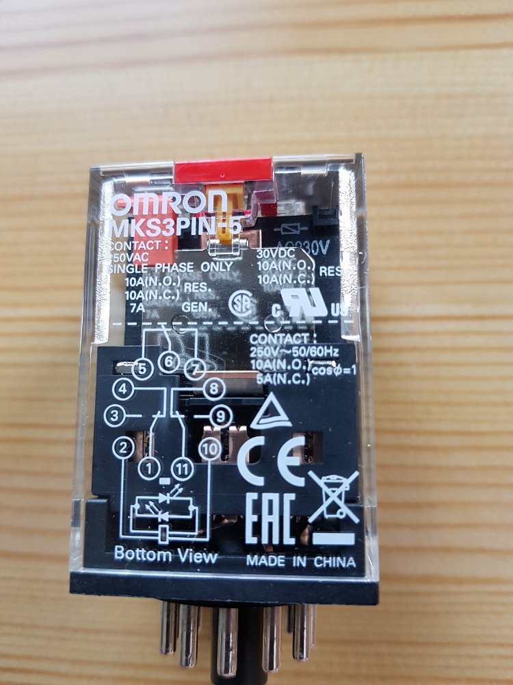

Lucky Strike Svart 22.Februar Link til dette innlegget Svart 22.Februar Etter at LiFePo4 batterier ble installert (560Ah), og det virket som om det var brukbart med strøm tilgjengelig om sommeren, dukket det opp en tanke om å sette inverteren til å sørge for varmtvannet. Vi prøver å seile mye og bruker ganske lite motor, så kjølevannsvarme er ofte utilstrekkelig. Og på svai er det lite fristende å bruke motor. Men skille mellom landstrøm og inverter til varmtvannsberederen måtte løses. Det ble gjort med et relativt rimelig 3-solenoids 220V rele fra Omron. Dette sørger for at landstrømmen kutter kontakten mellom inverter og varmtvannsbereder og kobler landstrømmen til berederen. Det er separate 220V kontakter i båten for landstrøm og inverter, så strøm "blandes" ellers ikke. Dette har fungert fint, vi har som regel varmtvann, men det er klart at å varme 40 liter vann krever en del energi. Så det går ikke alltid. Vi har imidlertid ikke tenåringer om bord, så 40 liter skikkelig varmt vann er egentlig overkill. Derfor er faktisk 40-literen byttet ut med en 22-liter. Da bør vi enda oftere ha nok varmtvann til oppvask og dusj. Og båten er jamt 20kg lettere. Spent på sommerens erfaring med dette. Sitér dette innlegget Link to post
