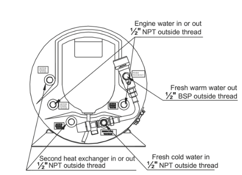

Maika Startet 17.Februar Link til dette innlegget Startet 17.Februar Jeg vurderer å kjøpe en Isotemp varmtvannsbereder: https://seatronic.no/isotherm-basic-40l-varmtvannstank-med-dobbel-sloyfe På det ene bildet er varmtvann ut merket med BSP, mens de andre er NPT. Kan det stemme at de har brukt forskjellige gjenger på disse, er det en skrivefeil, eller er det jeg som ikke skjønner dette? Sitér dette innlegget Link to post
Maika Svart 17.Februar Emnestarter Link til dette innlegget Svart 17.Februar Ser nå at det står i bruksanvisning: "Slangnipplar med parallell G15 gänga (½” BSP) passar också på utvändig ½” NPT konisk gänga." https://cdn.watski.com/files/manual-11A0j.pdf Sitér dette innlegget Link to post
Konas båt Svart 17.Februar Link til dette innlegget Svart 17.Februar 1/2 BSP er bare på blandingstermostaten. "1/2"NPT to 1/2"BSP. Both have 14 threads per inch so they match up quite well. The primary difference is in the pitch (angle of the thread) which is 60 to 55." Ville ikkje blandet de to men brukt overgang. Sitér dette innlegget Link to post

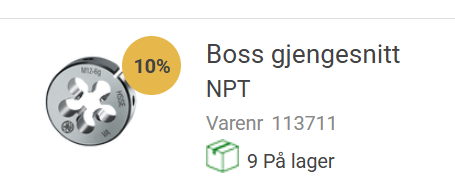

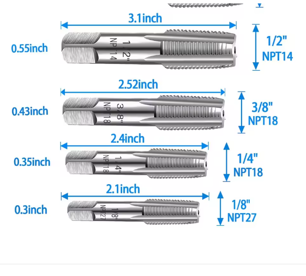

hansa82 Svart 23.Februar Link til dette innlegget Svart 23.Februar dieselfan skrev On 17.2.2025 at 22.33: det er rett og slett en gjenge som i mange applikasjoner ikke egner seg til mer enn en tiltrekking Jeg vil på ingen måte si at npt er engangs. Gjør man det riktig med gjengetape eller gjengetetning, så er det ingenting som tilsier at gjengene skal skjære seg. dieselfan skrev On 18.2.2025 at 15.08: Husk at NPT gjenger ikke kan friskes opp med gjengetapp eller gjengesnitt. Det finnes gjengetapper for npt og utvendig gjenger kan fint friskes opp med gjengefil. Sitér dette innlegget Link to post
dieselfan Svart 23.Februar Link til dette innlegget Svart 23.Februar hansa82 skrev 1 time siden: Jeg vil på ingen måte si at npt er engangs Dette er et forum hvor du står veldig fritt til å ha en mening. Men, det hindrer ikke meg i å gjøre alt jeg kan for å gi TS det som jeg mener er det beste rådet... Anbefaler deg å lese deg opp på hva som står i "design criteria" for NPT gjengen. Så får du litt fakta om saken. hansa82 skrev 1 time siden: Det finnes gjengetapper for npt Det er kjent for de fleste. Også for meg. Ikke har jeg påstått at det ikke finnes heller... Poenget mitt er at når du gjenger opp en hunngjenge med en NPT tapp i et objekt, så får du en langsgående "skade" i overflaten, for hvert skjær, der skjæret stopper når en slutter å rotere gjengetappen. En gjengetapp for NPT opp til 1" har gjerne 3, 4 eller 5 skjær. Har tappen 4 skjær så blir det 4 langsgående defekter i gjengen. Dette fordi gjengen er konisk, hadde den vært sylindrisk så kunne man ha gjenget tappen gjennom objektet, og gjengen ville ikke hatt slike stopp-skader. Dersom man feks maskinerer en konisk NPT gjenge med ett skjær så blir gjengen uten slike stoppskader. Når mange oljeselskaper nasjonalt og internasjonalt forbyr bruken av NPT gjenger på sine "dyrkjøpte" utstyr, er det da rimelig å anta at det kan være noe i det jeg påstår? Om en har to alternativer BSP og NPT, hvor den ene er designet for å gå i flyt ved tiltrekking (og dermed dessverre ha en lei tendens til å rive seg i gjengene ved demontering) og den andre (BSP) er forutsigbar, har en mye lavere brukerterskel, og er designet for å brukes igjen og igjen... Hva er da den beste løsningen for TS? Sitér dette innlegget Link to post
