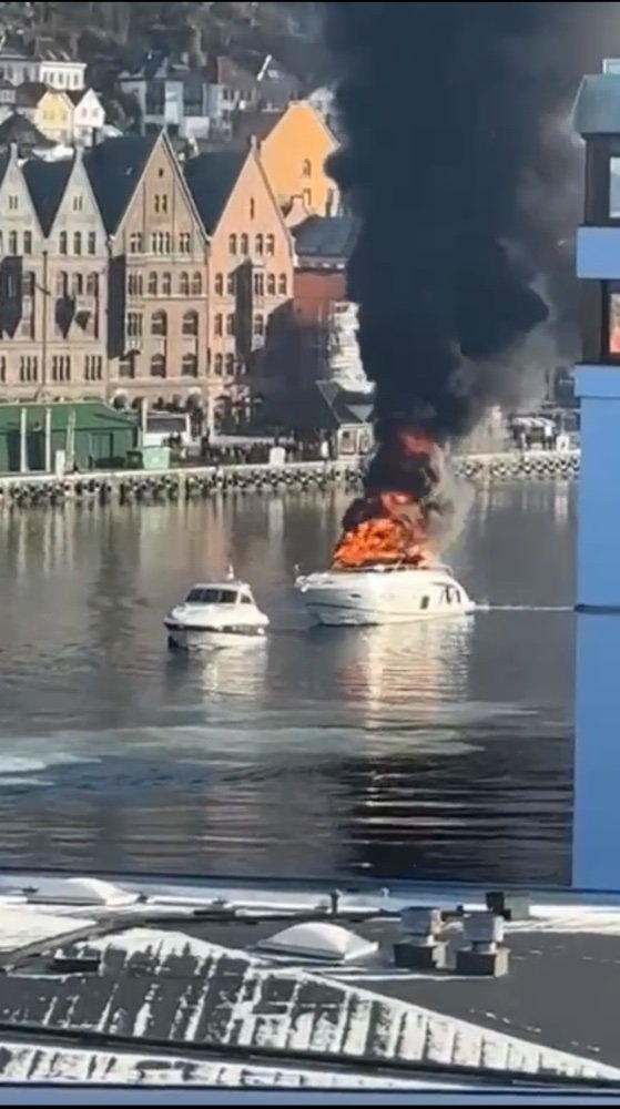

Sun Flyer Startet 18.Februar Link til dette innlegget Startet 18.Februar https://www.bt.no/hendelser/i/qP8b51/ekstremt-krevende Det lukter brent i hele byen. Håper de finner årsaken. Sitér dette innlegget Motorbåt er harry - A. Rosèn Link to post

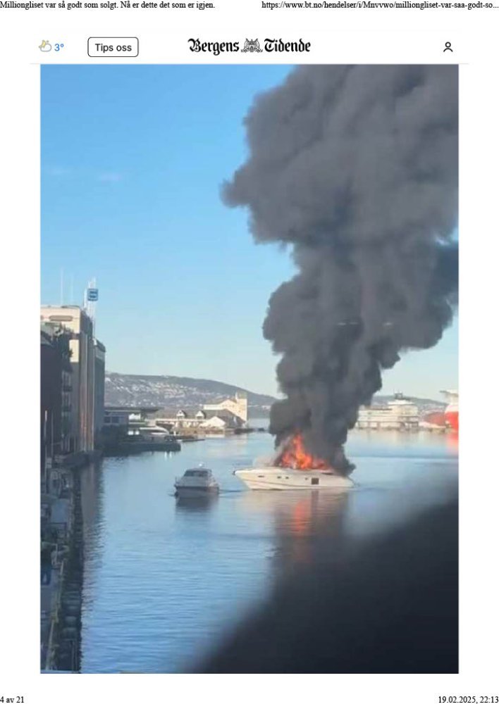

sap_2000 Svart 19.Februar Link til dette innlegget Svart 19.Februar Chiefengineer skrev for 15 timer siden: Denne har de vel hatt for salg lenge ? Så sant det er den båten jeg tror det er, så ble den solgt i fjor og så tatt i innbytte igjen. V62 er relativt kurrant, så den hadde nok gått ut igjen snart. De var flinke og handlekraftige gutta på BM som fikk løsnet fortøyninger og slept den ut fra bryggeanlegget. Ellers hadde antagelig alle båtene de hadde på brygga si gått med. Kanskje bygningsskader også. Hadde det skjedd på natt eller kveld hadde de ikke vært tilstede. Ang årsak. så blir det bare spekulasjoner, men tankene går til strøm/ lading eller varme. Som nevnt i en annen tråd her nylig, mange har opplever batterier hvor det feks ryker en celle eller flere og man oppdaget et glovarmt, fresende batteri i siste liten. Store båter som dette er i stor grad basert på at de ligger på landstrøm, generator eller motorer går. Med andre ord lading, lading og overladning (motorlading) stort sett hele tiden. Batterikapasitet er relativt lav i forhold til behov og med typisk bruksmønster hvor det altid er landstrøm tilgjengelig (fra land eller Gen) og laderen går i gang med bulk og absorbasjon hver gang det veksles vil batteriene alltid være fulle, tildels overladet. Så fyres motorene som (ofte) ikke har smartlading og batteriene kokes på ny. Ofte er det tempsensor på hovedbank, men like ofte er det satt inn ekstra batterier her og der til thrustere/ vinsjer osv andre steder som ikke har tempsensor. Slik bruk (eller misbruk) medfører ofte batterier som tar kvelden før tiden og da kan det fort gå galt om ting ikke oppdages før det er for sent. Har mang en gang registret dårlige batterier på større båter som alltid er plugget inn. Eierene merker det ofte ikke da de "alltid" ligger på strøm eller Gen likevel.... Når jeg kjører lange henteturer dropper jeg alltid å plugge inn kabelen over natta. Vil at batteriene skal få tappet seg et stykke ned før neste dag når motorene skal gå i 12-14 timer med ladespenning på 14-14,4 v.... Muligheten er mange. Håper årsak blir klarlagt. Sitér dette innlegget Mvh. SAP Link to post
Chiefengineer Svart 19.Februar Link til dette innlegget Svart 19.Februar Dette er nok mye sant i, jeg oppdaget ved en tilfeldighet et slikt batteri i min gamle batteribank bestående av 4 batterier. Det hadde begynt å svulme ut, tørrkokte og var varmt. Da ble hele banken byttet til lithium. Det bruksmønsteret der er nok en gjenganger på større båter og en feil kan oppstå ganske fort og utvikle seg i farlig retning. Generelt er vel ikke elektriskanleggene ellers så ille på Princess av disse årsmodellene. Sitér dette innlegget Link to post
TrikkerN Lønning Svart 19.Februar Link til dette innlegget Svart 19.Februar Chiefengineer skrev 49 minutter siden: Dette er nok mye sant i, jeg oppdaget ved en tilfeldighet et slikt batteri i min gamle batteribank bestående av 4 batterier. Det hadde begynt å svulme ut, tørrkokte og var varmt. Da ble hele banken byttet til lithium. Det bruksmønsteret der er nok en gjenganger på større båter og en feil kan oppstå ganske fort og utvikle seg i farlig retning. Generelt er vel ikke elektriskanleggene ellers så ille på Princess av disse årsmodellene. Det jeg har sett som har kommer i fra fabrikk er godt gjennomført. Godt at det ikke ble noe alvorlige personskader! :) Sitér dette innlegget Link to post

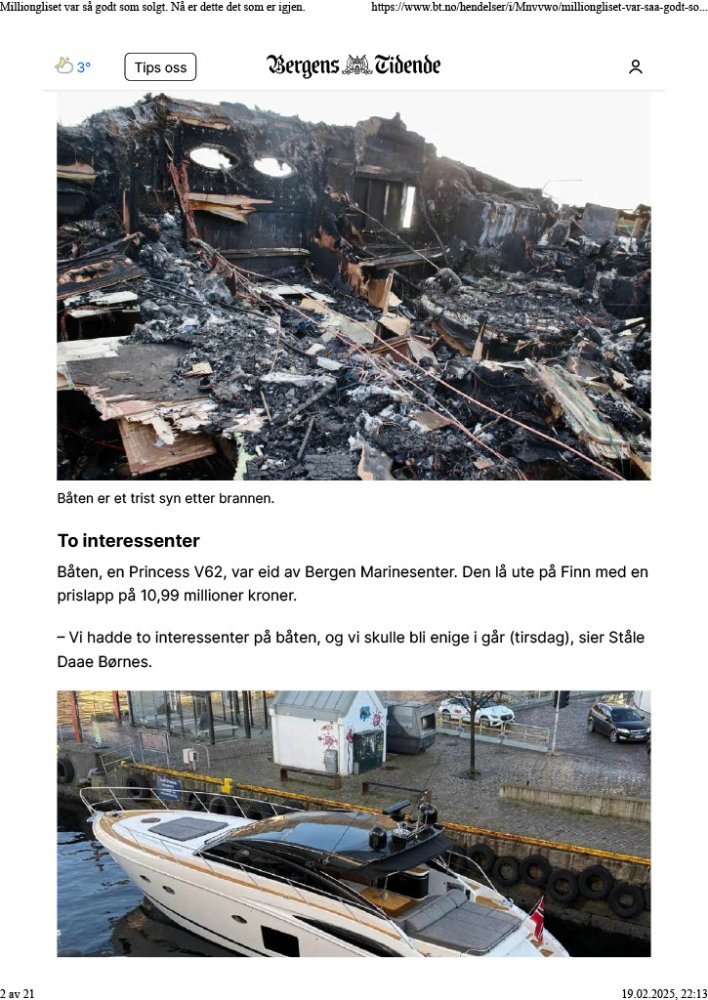

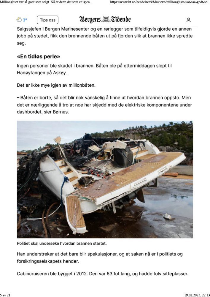

sap_2000 Svart 20.Februar Link til dette innlegget Svart 20.Februar Ref ene bildet i artikkelen... Synes det er rart at de legger den rett på asfalten og moser propeller, ror, akslinger og P-braketter til over en halv mill som kunne brukes/ selges når alt man hadde trengt å gjøre var å slenge et par klosser under kjølen akter.... Sikker mye annet som kan brukes der. Thrustere, gir, muligens motorer (minus det elektroniske), mekanisme til Hi-Lo plattform osv... Sitér dette innlegget Mvh. SAP Link to post
Hulda Svart 20.Februar Link til dette innlegget Svart 20.Februar Børnes teoretiserer om at brannen muligens kan ha startet under dashbordet. Her burde vel alle kretser være godt sikret. Og de båtene jeg har sett fra denne produsenten har et virkrlig god opplagt el.anlegg. Uansett, jeg har selv slukket kabelbrann i en 2,5 kvadrat ledning sikret med 10 A sikring. Dog 220 V. Det brant lystig og hadde vært nok til at hele brakka hadde brent ned. Jeg fikk kjeft for at jeg ikke lot naturen gå sin gang :-) Det var et elendig bygg. Sitér dette innlegget Link to post

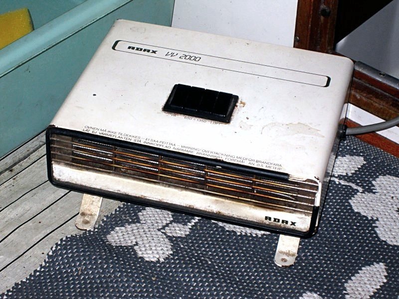

Lars H. Svart 23.Februar Link til dette innlegget Svart 23.Februar Jeg har ikke behov for å ha vifteovnen på når vi ikke er tilstede, men høst og vår har vi gjerne vår 45 år gamle ganske stillegående veltesikre Adax vifteovn stående på om natten på svakt når vi sover. Den er norskprodusert og 100% i metall (vel en plast pyntering har den, og så er jo bryteren i plast). Sist år hadde jeg den åpen og rengjorde for støv og hår. Jeg gikk også over alle skruer. Plasten rundt ledningene inne i ovnen var også helt fin. Sitér dette innlegget Lars H. Helgesen, "Kapteinen" på Trudelutt (Saga27) med hjemmehavn i Son, Oslofjorden Nettsteder jeg drifter: trudelutt.com oljepionerene.no Skipshunden vår Som Paschuan i Soten sa på 1920-tallet: Ja, inte är jag mätt, men törstig är jag. Link to post
