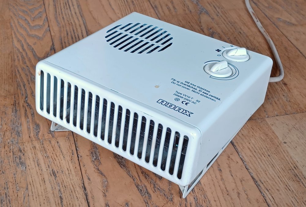

Lars H. Svart 23.Februar Link til dette innlegget Svart 23.Februar Jeg har også en annen litt nyere Adax vifteovn. Den er også veltesikker og 100% i metall. Dessverre bråker den for mye til å ha i båten. Sitér dette innlegget Lars H. Helgesen, "Kapteinen" på Trudelutt (Saga27) med hjemmehavn i Son, Oslofjorden Nettsteder jeg drifter: trudelutt.com oljepionerene.no Skipshunden vår Som Paschuan i Soten sa på 1920-tallet: Ja, inte är jag mätt, men törstig är jag. Link to post

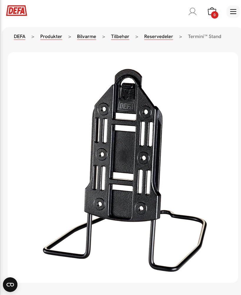

pipe Svart 23.Februar Link til dette innlegget Svart 23.Februar Hulda skrev 12 minutter siden: Før i verden leverte DEFA vifteovner til å ha i bil. Monterte et par slike for 50- 60 år siden. Jeg husker ikke effekt eller type element. Et av kravene var DEFA strømopplegg og at ovnen skulle være fast montert. I dag ville jeg tro det ikke var noe krav til att ovnen skal være fastmontert da Defa leverer en frittstående holder til ovnene sine. Hadde det vært ett krav tror jeg ikke dette produktet hadde eksistert https://www.defa.com/no/produkt/termini-stand/ Sitér dette innlegget Link to post

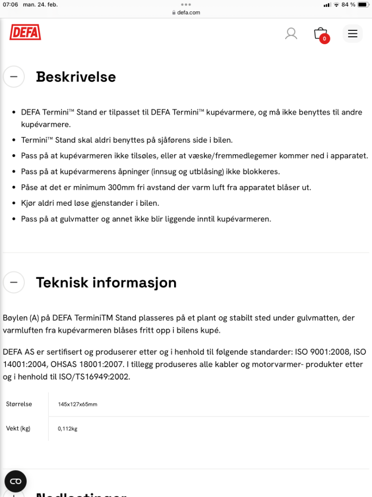

Hulda Svart 24.Februar Link til dette innlegget Svart 24.Februar Les bruksanvisningen: Termini™ er beregnet for fast montering i bilens kupé. Den kan monteres på midtkonsollen eller på A-stolpen under hanskerommet. Sitér dette innlegget Link to post

pipe Svart 24.Februar Link til dette innlegget Svart 24.Februar Hulda skrev for 8 timer siden: Les bruksanvisningen: Termini™ er beregnet for fast montering i bilens kupé. Den kan monteres på midtkonsollen eller på A-stolpen under hanskerommet. Da er bare spørsmålet hvorfor Defa lager ett produkt som bryter med egen bruksanvisning. Så da spørs det bare hvilken bruksanvisning man skal lese. Bruksanvisningen til Defa ovn eller til Defa frittstående holder? Sitér dette innlegget Link to post
Hulda Svart 24.Februar Link til dette innlegget Svart 24.Februar Det må du ikke spørre meg om. Spør DEFA :-) Sitér dette innlegget Link to post
Bellil Svart Tirsdag 13:12 Link til dette innlegget Svart Tirsdag 13:12 pipe skrev On 24.2.2025 at 19.01: Da er bare spørsmålet hvorfor Defa lager ett produkt som bryter med egen bruksanvisning. Så da spørs det bare hvilken bruksanvisning man skal lese. Bruksanvisningen til Defa ovn eller til Defa frittstående holder? Det er vel ikke forbudt å bruke ovnen utenfor bilen og da kan det være hendig med den foten Sitér dette innlegget A calm sea never made a skilled sailor D5L Link to post
pipe Svart Onsdag 18:48 Link til dette innlegget Svart Onsdag 18:48 Bellil skrev On 27.5.2025 at 15.12: Det er vel ikke forbudt å bruke ovnen utenfor bilen og da kan det være hendig med den foten Det kan man jo si men det forklarer forsatt ikke bruksanvisningen som sier att den løse foten er til å bruke på gulvet i bilens kupe. Rart hvis Defa sier det og det ikke er lovlig så til noen beviser noe annet kunne jeg fint brukt dette produktet i henhold til bruksanvisning. En annen ting er att man ikke vil være i samme rom som disse kupeviftene for de støyer så mye att det er begrenset hvor mye annet man kan bruke de til. Sitér dette innlegget Link to post
