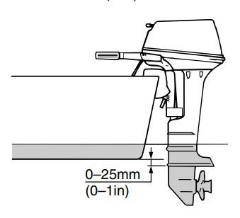

alfaalfa Svart 19.Februar Link til dette innlegget Svart 19.Februar Du har også montert motoren for lavt i forhold til bunnen av båten. Det gir lavere hastighet. Anti ventileringsplaten (antikavitasjon heter det ikke, men...) den platen som sitter rett over propellen skal være et par centimeter over bunnen på båten. Målt rett ut fra kjølen på bunnen av båten. Det stjeler mye krefter og er stor ekstra unødig motstand i vannet. Sitér dette innlegget Link to post
dieselfan Svart 19.Februar Link til dette innlegget Svart 19.Februar alfaalfa skrev 4 minutter siden: den platen som sitter rett over propellen skal være et par centimeter over bunnen på båten. Målt rett ut fra kjølen på bunnen av båten. Det stjeler mye krefter og er stor ekstra unødig motstand i vannet. ..også er det et tiltak som ikke er så vrient å gjøre selv Det er fort vekk den enkleste måten å tjene 1-2knop på Sitér dette innlegget Link to post

dieselfan Svart 25.Februar Link til dette innlegget Svart 25.Februar Her har et eksempel på nyttig info du finner i Yamaha sine manualer. Motormontering er godt forklart over, men med en illustrasjon som denne blir det enda lettere å forstå. Sitér dette innlegget Link to post
