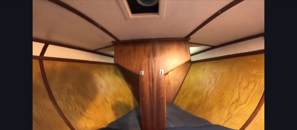

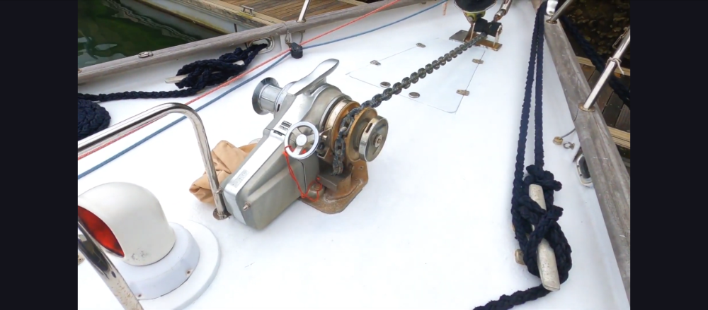

oblygre Startet 23.Februar Link til dette innlegget Startet 23.Februar Såg på ein mulig seglbåt i går og ein ting me ikkje likte var at kjettingen ikkje la seg nok nedi av seg sjølv. Over 50 m ute sa selger dei måtte ned og dra den utover, totalt var det 80m 12mm kjetting så det er ikkje alltid ein har alt ute. Orginal er det kjettingkasse på dekk framfor, men denne vart nok for liten så dei tok i bruk denne plassen med dei ulemper det medfører med vatn og drit ned i bunnen av båten. Nok om det, det eg tenkjer på er korleis det er best å bygge om dette? Utvide den orginale kjetting kassen bakover og flytte ankervinsjen framover? Utvide nedløpet slik resterende kjettingen kan legge seg der og bruke dagens plassering. Sitér dette innlegget Link to post
J-Å Svart 23.Februar Link til dette innlegget Svart 23.Februar Det er litt vanskelig å se hvor kjettingen havner. Under køya? Jeg ville i tilfelle hatt en lukket kasse med egen lensepumpe. Men det er vel bedre å flytte skottet ja. Kanskje du kan skrå det eller vinkle det, slik at det ikke tar for mye av køyelengden, og du unngår at noe av rommet kommer under vannlinjen. Sitér dette innlegget Link to post
oblygre Svart 23.Februar Emnestarter Link til dette innlegget Svart 23.Februar Havner under køya ja, den kassen som går opp er sikkert så brei oppe grunnet at motor til akervinsj stod under dekk tidlegere. Me har vel konkuldert som du skriver med at dette må i egen kasse med avrenning ut så me har bedt selger om å ta litt mål og bilder av den eksisterende kassen, det kan være andre grunner til at vinsjen er flyttet bak enn for lite plass i den orginale kjettingkassen. Vinsjen vart flyttet bak før det vart montert kutterstag, så tviler på at det er grunnen, iallefall stod den bak når kutterstaget vart montert for nokre år siden, båten er fra -80tallet. Det er 5 eigere tidligere. Sitér dette innlegget Link to post
