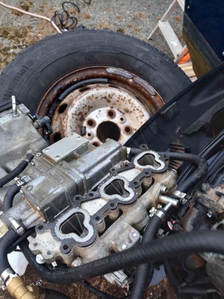

borisboris Startet 23.Februar Link til dette innlegget Startet 23.Februar Hei,usikker på om dysene har korrekt spray mønster.Trudde kanskje dei skulle forstøve meir? Sitér dette innlegget Link to post
borisboris Svart 23.Februar Emnestarter Link til dette innlegget Svart 23.Februar Sitér dette innlegget Link to post

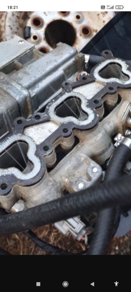

borisboris Svart 24.Februar Emnestarter Link til dette innlegget Svart 24.Februar Etter å ha skifta drivstoff slanger,nye plugger,nytt eksternt vannutskiller filter,og midlertidig fjerna høgtrykksfilter som var gått i oppløysing.Så går motor nå fint.Så antar injectorene er i orden.Spray mønsteret og mengde ser ut til å vere heilt likt på alle 3 Sitér dette innlegget Link to post
