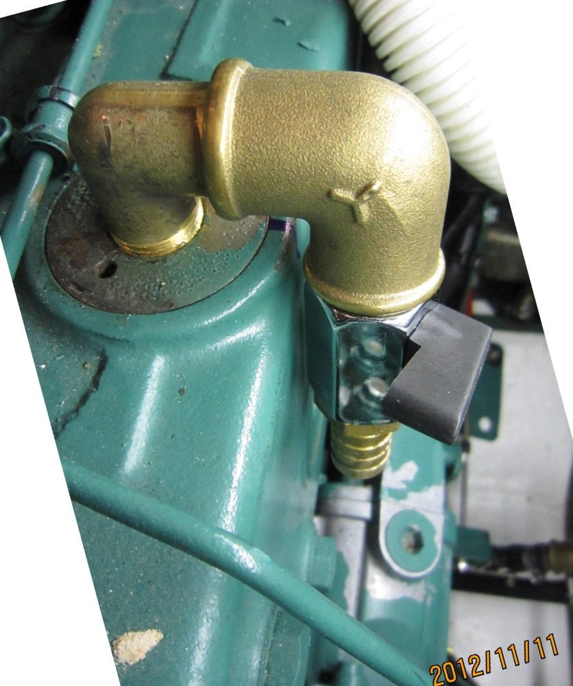

Jeg ønsker å ha mulighet til å stenge sirkulasjonen av motorens ferskvanns-kjølevann til varmtvanssberederen.
Motoren er en VP MD-2030, og det er begrenset med plass der uttakene er, dvs. trangt å få plass til å skru på noen med store hendler, så jeg tenkte jeg kanskje kunne ha slike mini-kuleventiler.
Er det ok med slike i messing, eller vil det kunne skape problemer med korrosjon:
https://www.vvskupp.no/uponor/1009029/uponor-fpl-x-kuleventil-3-4-x-3-4-forniklet
Evt andre alternativer? (Skrur jeg av håndtakene på de vanlige kuleventilene, så tar de kanskje heller ikke så mye plass?)

Det bør jo vera rimeleg tørt i motorrommet ditt, og du skal heilt sikkert har frosvæska i kretsen. Dvs. at det er lite sannsynleg med korrosjonsproblem.
For ca. 15 år sidan monterte eg handpumper for å pumpa ut olja ved oljeskift. Då monterte eg eit par små kuleventilar nedst på motorane.
Det er ikkje teikn til korrosjonsproblem.
Dette var "tilfeldige" kuleventilar kjøpt hjå Tess.
Dersom du først skal ha ventilar for å stenga desse kretsane er det kanskje best å ha ventilar du kan stenga utan bruk av verktøy?
