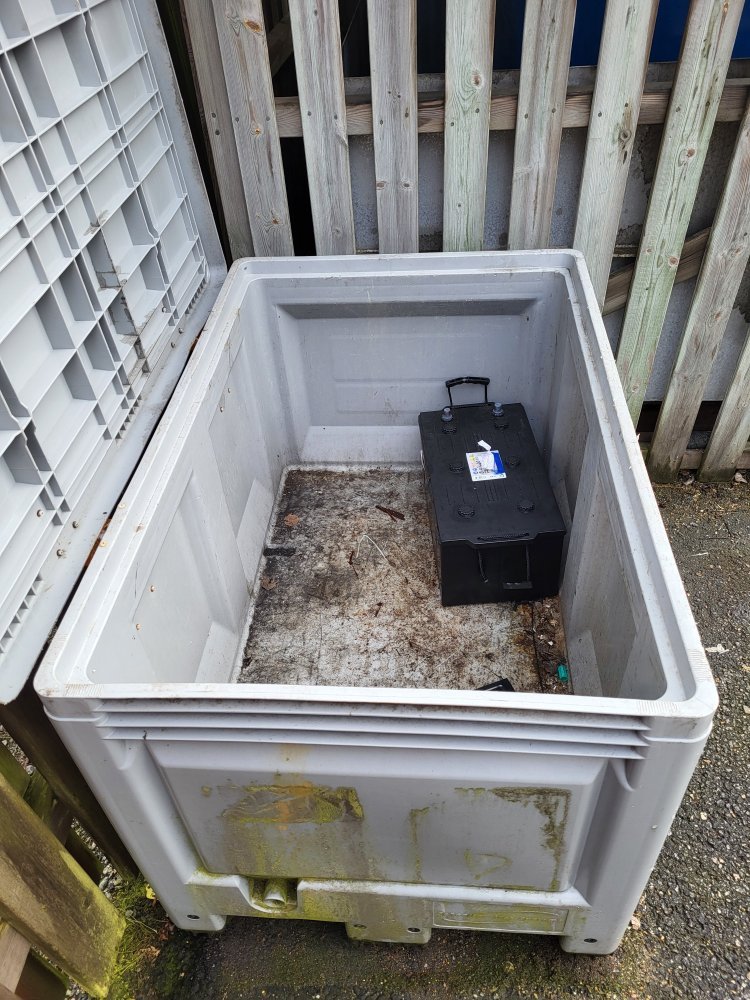

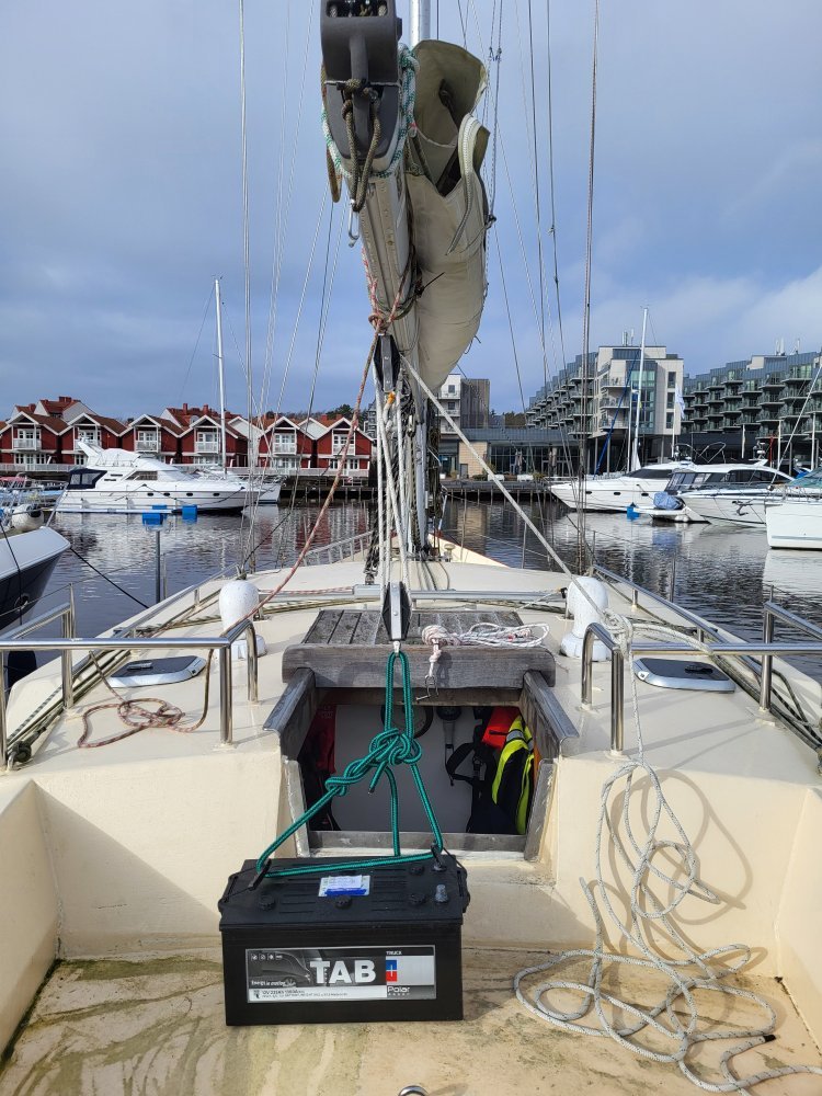

Hulda Svart 27.Februar Emnestarter Link til dette innlegget Svart 27.Februar Batteri på vei ut, og da røk det ene håndtket: Da er ikke jeg lenger eier av 59,9 kg batteri: Sitér dette innlegget Link to post
Steihy Svart 27.Februar Link til dette innlegget Svart 27.Februar Greit å ha stålbåt når en strør om seg med batterier på den måten. Hadde du fått det over kanten? Sitér dette innlegget Jeg vil bo i sjøbod og gå i gubbdagis. Link to post
Hulda Svart 27.Februar Emnestarter Link til dette innlegget Svart 27.Februar Håndtaket røk da jeg skulle heise videre fra øverste bilde. Ga batteriet en ekstra 'husk' for å teste håndtaket. For sikkerhets skyld. Jeg begynner å bli for gammel for 225 Ah batterier. Sitér dette innlegget Link to post
