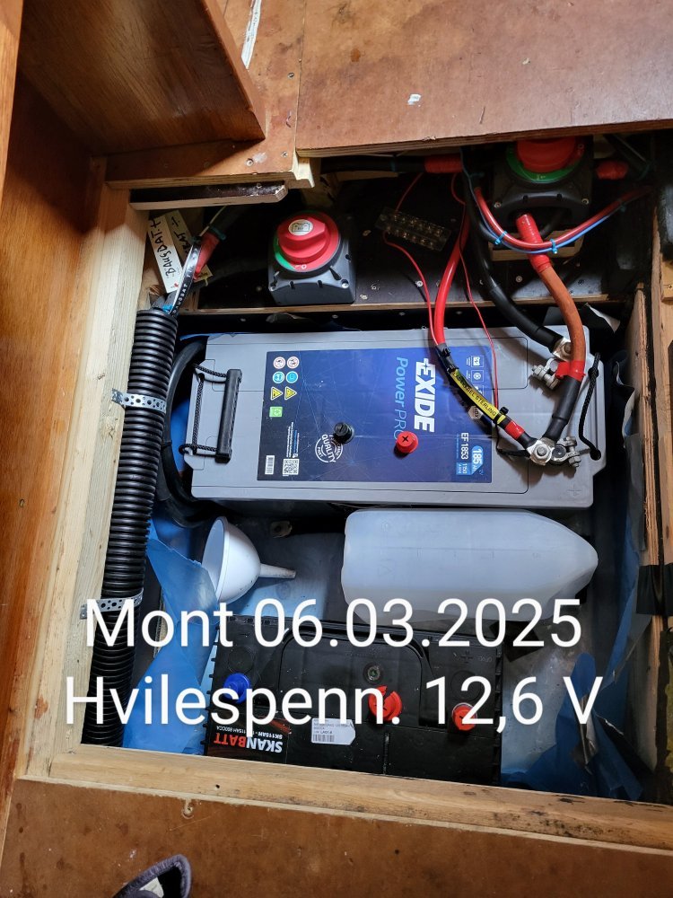

Hulda Svart 6.Mars Emnestarter Link til dette innlegget Svart 6.Mars Da var batteriet på plass uten uhell av noe slag: Skanbatt reservebatteri har CCA 800. Exide har CCA 1150. Utmerket service fra pipe. Når baugbatteriet fra 2013 ryker, blir det erstattet med LiFePO4. Sitér dette innlegget Link to post
pipe Svart 6.Mars Link til dette innlegget Svart 6.Mars Bare hyggelig å kunne dra i noen tråder for ett respektert forum medlem. Ser Exide nå kommer med en serie litium batterier til greiere priser så kanskje vi kan gjenta stuntet når den tid kommer? Det var fint batteriet fant veien til innsiden av Hulda og ikke havnet i drinken som en dyr isbit med ett stort plask. Fikk du kvittering? Hvis ikke har jeg fått en som kan videre sendes. Sitér dette innlegget Link to post
Hulda Svart 6.Mars Emnestarter Link til dette innlegget Svart 6.Mars Det gikk greit og motoren starter. Tar gjerne øvelsen en gang til. Men da trenger jeg et Li startbatteri til bruk som baugbatteri. Dog har ikke baugbatteriet konket enda. Jeg fikk kvittering, OK. Sitér dette innlegget Link to post
