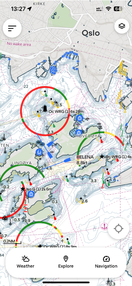

lr-80 Svart 28.Februar Link til dette innlegget Svart 28.Februar Hva med å laste ned Orca-appen? Dette bildet viser telefonen med web-basert AIS; men jeg har det samme på plotteren (VHF AIS-kilde prioritert foran web når tilgjengelig på både plotter og telefon). Usikker på om gratisversjonen har all info. Sitér dette innlegget Link to post

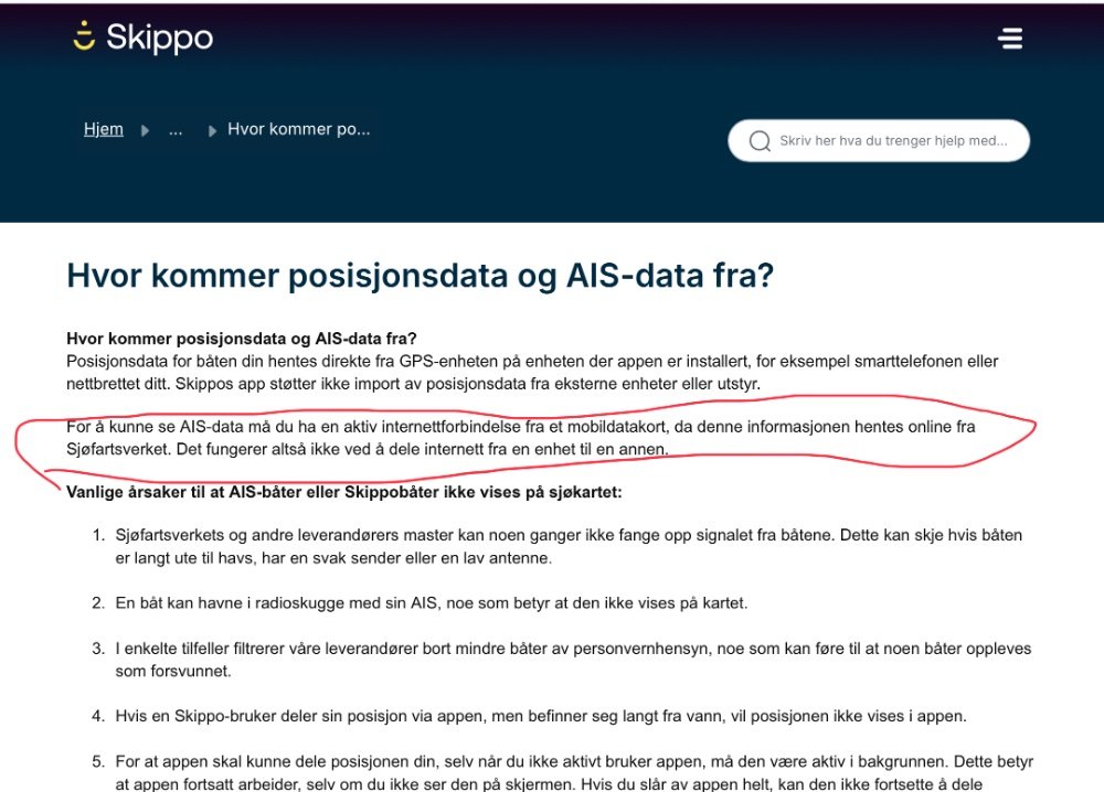

Code0 Svart 21.April Link til dette innlegget Svart 21.April lr-80 skrev for 2 timer siden: Jeg trodde Skippo hentet fra MT Mer om AIS på Skippo sine sider: https://help.skippo.io/nb-NO/support/solutions/articles/103000278684-hvor-kommer-posisjonsdata-og-ais-data-fra- Sitér dette innlegget Link to post
