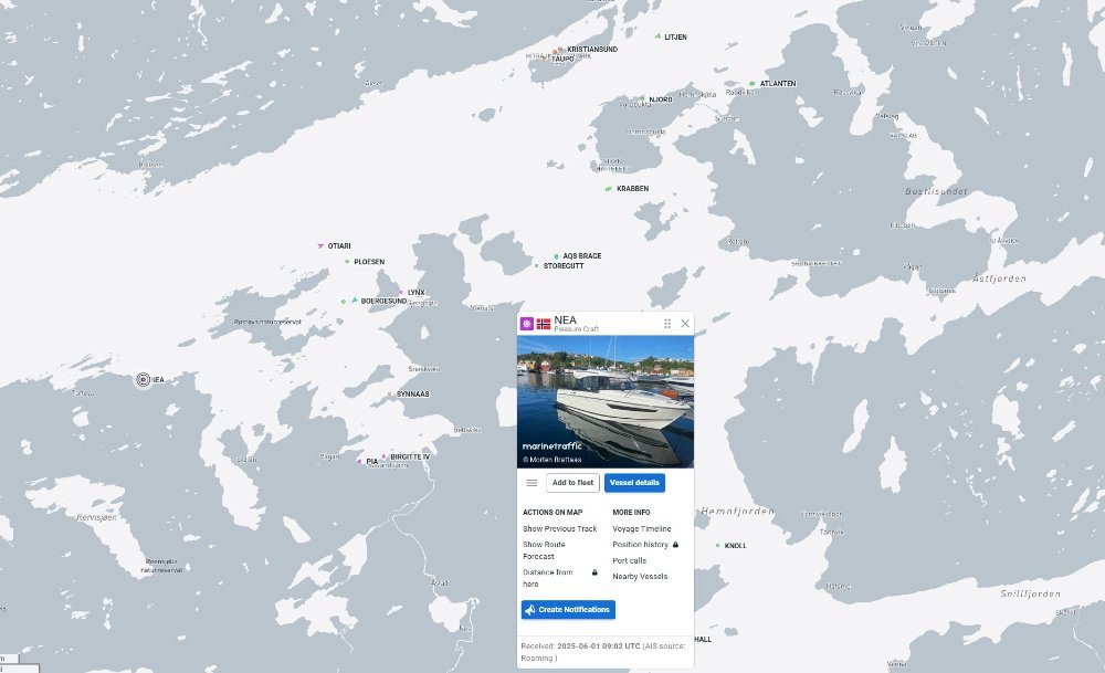

-morten- Svart Mandag 09:11 Emnestarter Link til dette innlegget Svart Mandag 09:11 Nå er AIS på Marinetraffic oppe å gå, via Boat Beacon, slik at kjendte og venner kan følge med hvor vi er. Sitér dette innlegget Båtgal og Hondafan: Askeladden,Honda Civic Sport, Honda TRX400,Honda CBR 600RR, Honda Kantklipper, Subaru xv Link to post

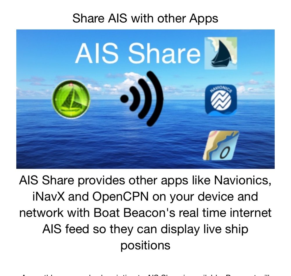

Pequod Svart Mandag 21:19 Link til dette innlegget Svart Mandag 21:19 Code0 skrev 13 minutter siden: Marintraffic og andre apper er tilsvarende Flightradar24 hvor du kan følge flytrafikken. Flightradar får data fra flykontrollene ( ?) rundt omkring, og legger ut på internett. Men pilotene og flykontrollene har direkte kommunikasjon med hverandre, de ser ikke på flightradar for å se hva som foregår. To skip med AIS installert og innenfor VHF-rekkevidde av hverandre ser hverandres VHF-signaler, og trenger ikke mobiltelefon og 5g dekning. Å bli synlig på Marinetraffic er greit for de som sitter hjemme, men du kan like gjerne bruke ‘følg meg’ funksjonen i Google eller snapchat(?) og andre mobiltelefon-trackere. Andre båter vet ikke at du er der. Tror du har misforstått litt. Alt dette du skriver er jeg klar over, har brukt OnCourse og etter hvert Boat Beacon i flere år. Det er ikke jeg som har problemer med dette. Det jeg har svart på er Ms Fortunas problem med at han ikke synes på MT selv om han bruker Boat Beacon. Det kom da spørsmål om han måtte bruke funksjonen AIS Sharing for å dukke opp på MT. Det mente jeg var unødvendig ettersom jeg har brukt BB i vel fire år nå uten å betale ekstra for AIS Sharing, og likevel synes uten problemer på både MT og VF. Så derfor lurer jeg på hva denne sharing-funksjonen egentlig går ut på, og da kan det synes som om posisjonen kan deles på andre apper i nettverket, som du kan se på bildet under. Jeg har uansett ikke behov for den funksjonen. Sitér dette innlegget Båtblogg: Fra landkrabbe til sjøulk... Link to post
Bonus Svart Mandag 21:39 Link til dette innlegget Svart Mandag 21:39 Pequod skrev 11 minutter siden: ... Så derfor lurer jeg på hva denne sharing-funksjonen egentlig går ut på, og da kan det synes som om posisjonen kan deles på andre apper i nettverket, som du kan se på bildet under ... Det er jo tydeligvis en delefunksjon for nett-tilgjengelig AIS informasjon (ala Marinetraffics visning) til andre apper og devicer. Det som kanskje er et interessant spørsmål er om moderne kartplottere kan nyttiggjøre seg denne informasjonen. F.eks. de som kjører Navionics kart og du har en valid Navionics konto. Slik at du kan ha VHF transmittert realtime AIS (for de mål som er innen rekkevidde) og netbasert (som Marinetraffic) AIS informasjon på samme skjerm. Forhåpentligvis med ulike symboler slik at de vet hvilke som er realtime og hvilke som er nettbaserte. Sitér dette innlegget Link to post

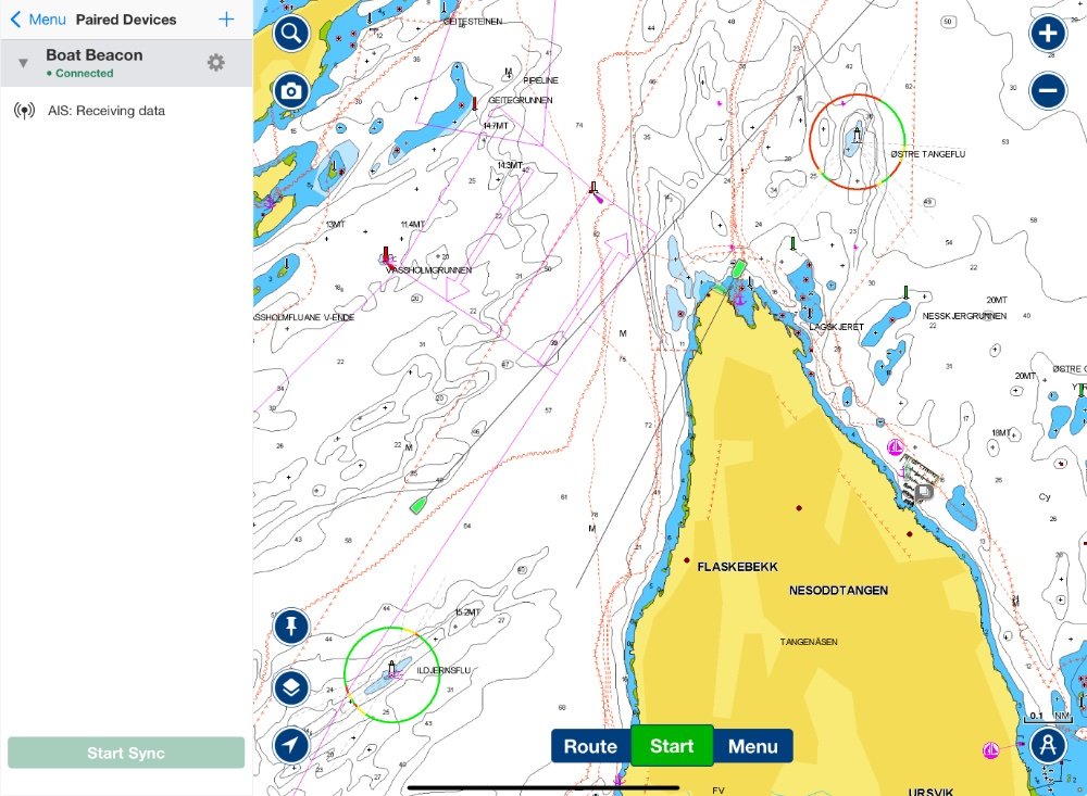

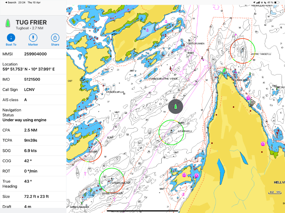

sap_2000 Svart Mandag 21:41 Link til dette innlegget Svart Mandag 21:41 Pequod skrev 13 minutter siden: Så derfor lurer jeg på hva denne sharing-funksjonen egentlig går ut på, og da kan det synes som om posisjonen kan deles på andre apper i nettverket, som du kan se på bildet under. Jeg bruker AIS Sharing på BB og får opp AIS overlegg på f.eks Navionics Boating appen som jeg bruker mye. Ikke sanntidsinfo, men men overraskende lite forsinkelse og man skal være klar over at man bare ser AIS båter som er fanget inn av landbaserte mottagere (Usikker på om det er MT eller kystverket sine data her til lands). Synes likevel det er nyttig. Sitér dette innlegget Mvh. SAP Link to post

Pequod Svart Mandag 22:16 Link til dette innlegget Svart Mandag 22:16 Da har jeg fått svar på det jeg lurte på, og fått bekreftet at det var det jeg trodde! Jeg har jo både Navionics på app og OpenCPN på PC, men tenker at det ikke er så viktig for meg med akkurat den funksjonen nå. Sitér dette innlegget Båtblogg: Fra landkrabbe til sjøulk... Link to post
