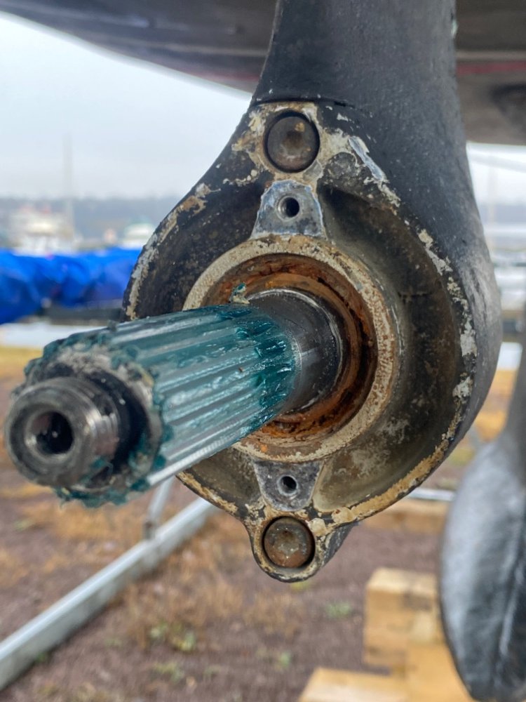

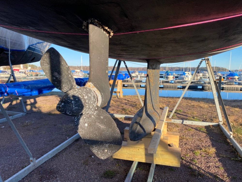

Da jeg tok opp båten i høst så syns jeg tilstanden på propellen og seildrevmansjetten så letter sliten ut.
Så jeg bestemte meg for å ta en lett overhaling av propellen og bytte mansjetten. Men som med alt annet på båten så dukker et nytt problem opp bare man tenker på å fikse et annet.

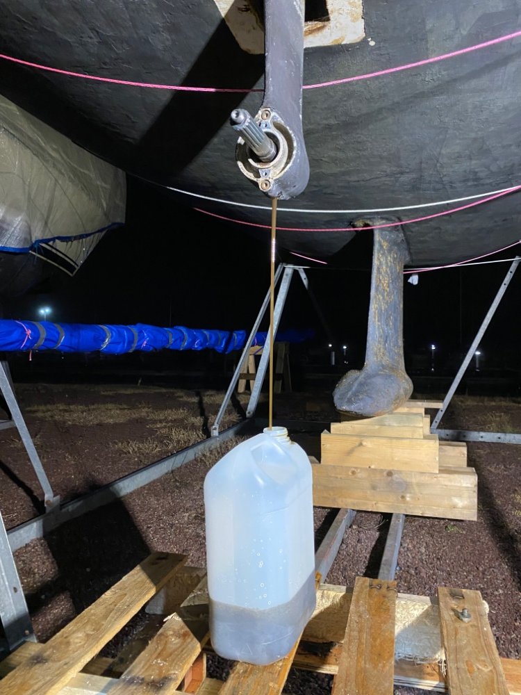

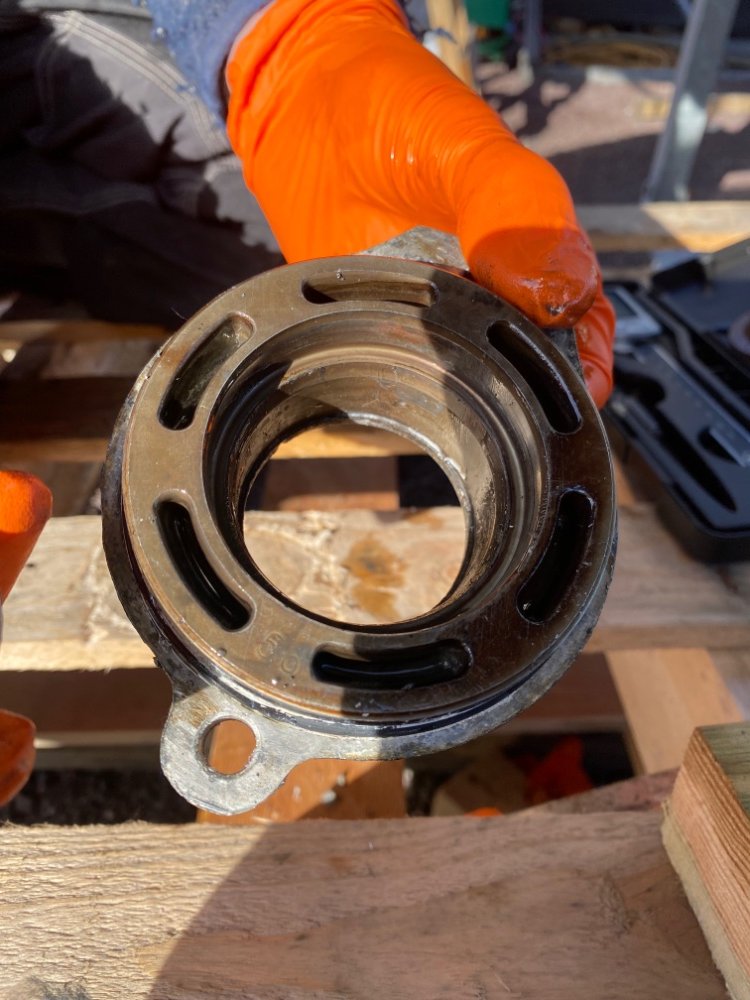

Da jeg dro av propellen og linecuttern så syns jeg simringene virket veldig klare for utskiftning. Jeg tok tidenes avtapping av olja alene. Jeg antok det var kommet litt vann i olja. Og det var kommet bitte litt.
Uannsett, her kommer utfordringen min nå:

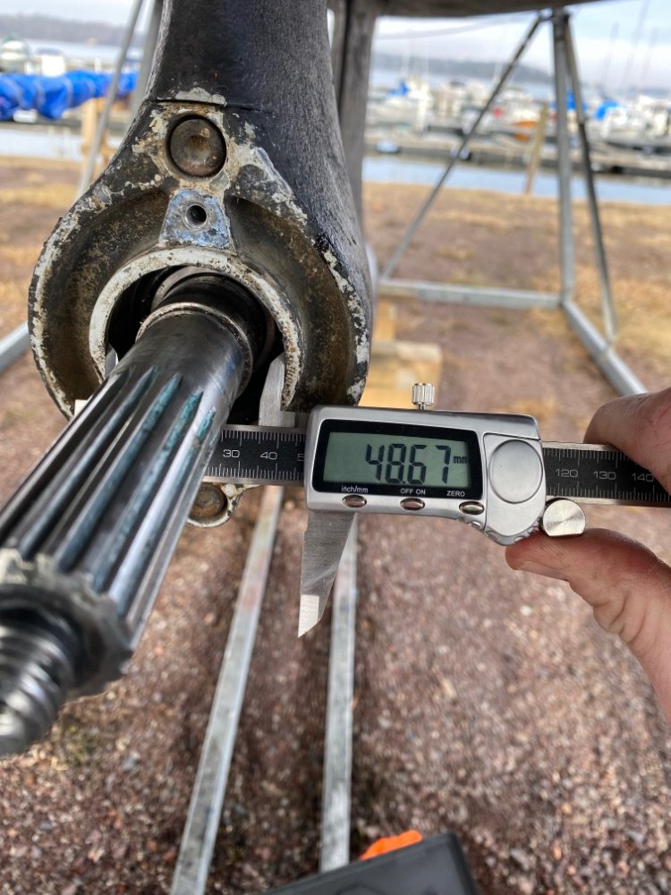

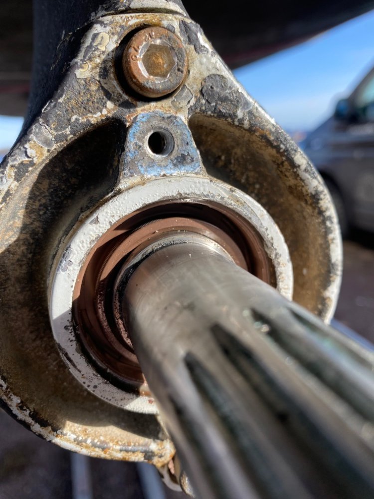

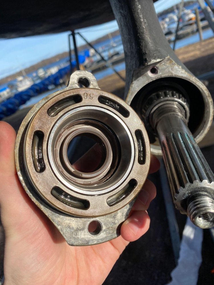

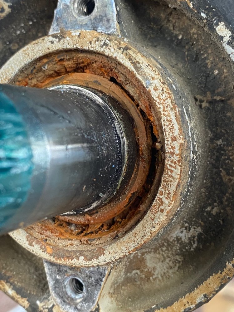

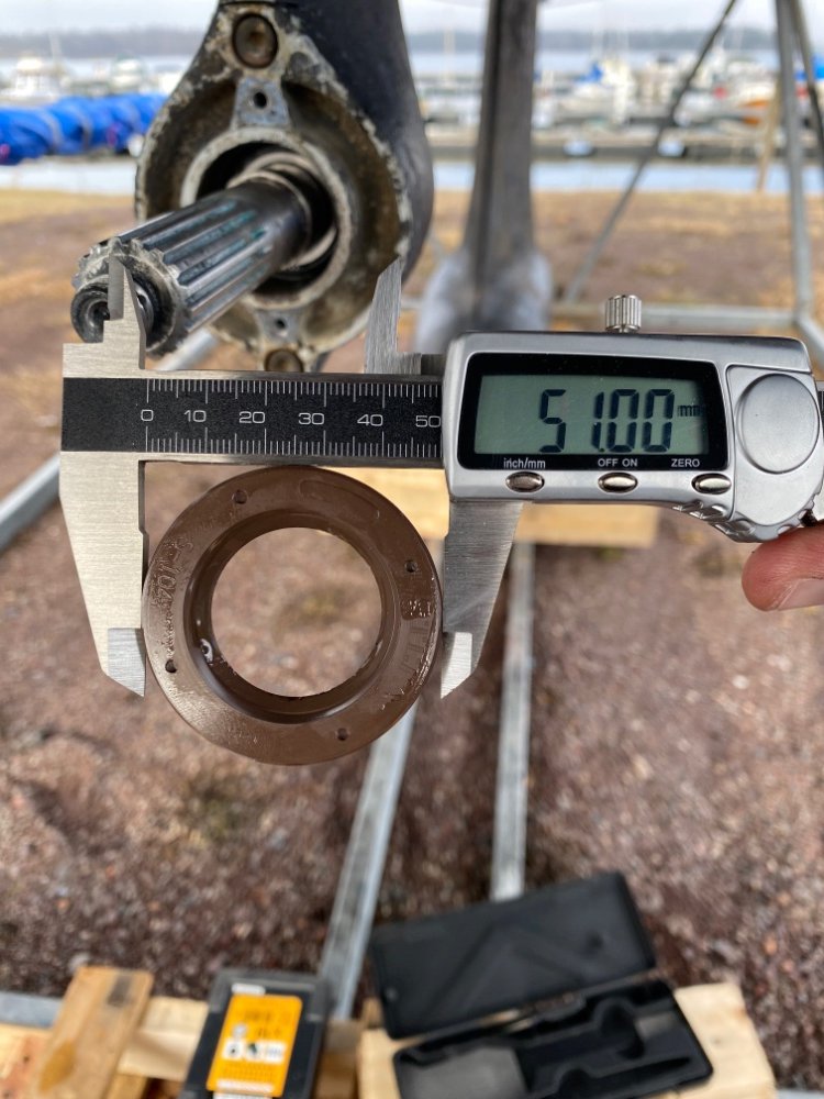

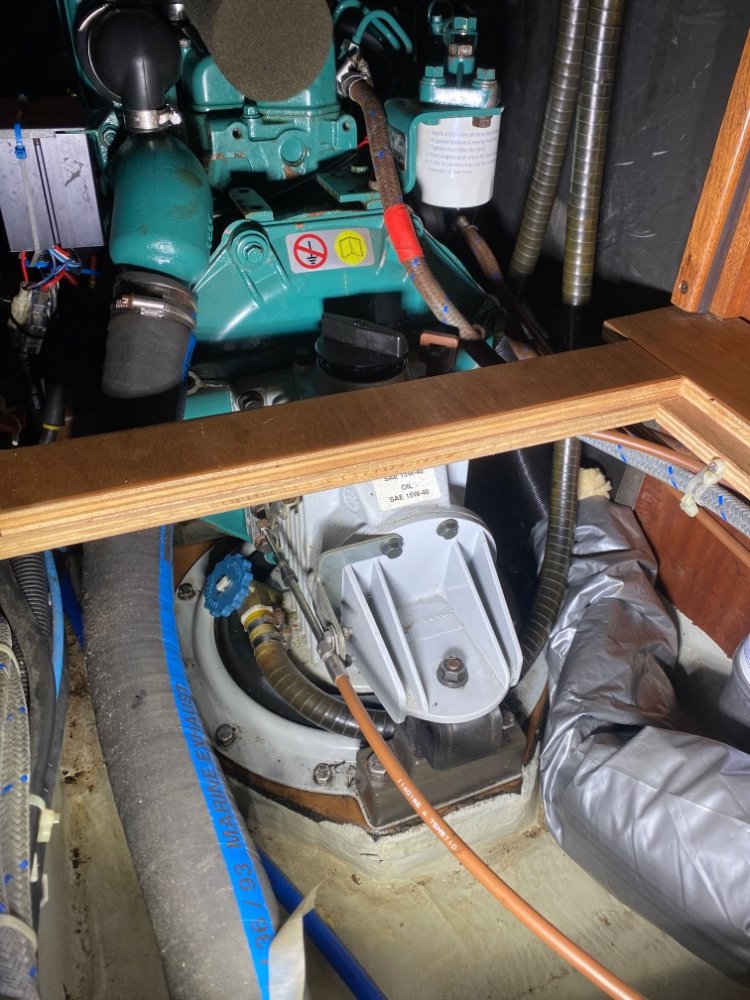

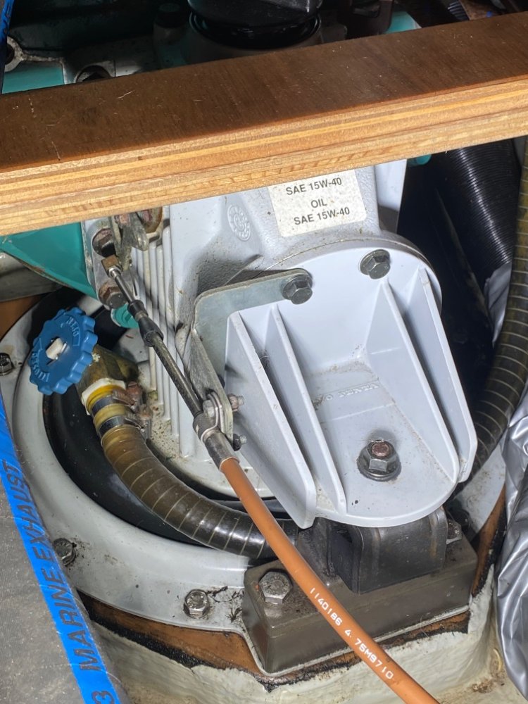

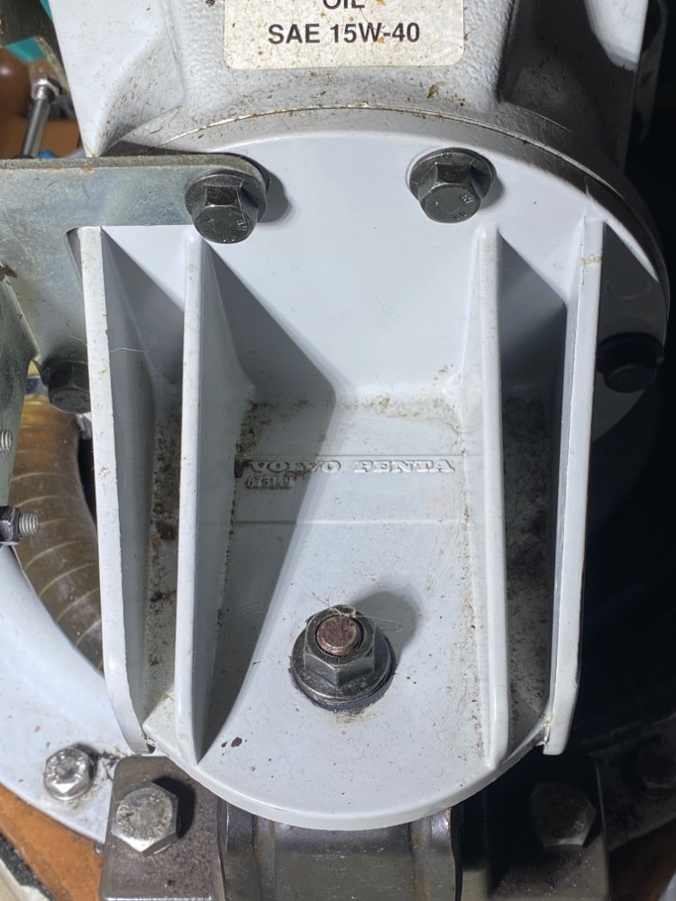

Jeg kjøpte to stk. simringer til volvo penta 120s seildrev herifra. Men jeg får de ikke på… Det vil si jeg ikke tør å banke de på helt enda da det virker som det er 2.33mm forskjell på åpningen og simringene.
For meg virker de åpenbart for store? Jeg sjekket et volvo penta EOM nummer på seildreve inne ved motoren og det hører til en 120s modell. Er det noe dyktige folk her inne som kan peke meg i riktig retning så jeg får meg et par simringer på drevet😅
legger ved et par bilder av seildrevet også.
Jeg kan bare ikke fatte at disse skal bankes på med så "stor" forskjell?
Følger med.

Utenfor mitt kompetanseområde. Mulig at diameteren i drevet blir 49 mm med rengjøring og pussing. Uansett vil 2 mm på så liten dia. virke noe trangt for meg. Ren synsing. Andre vet svaret.
Uansett ville jeg skiftet ut plastslangen for vann inn. I hvertfall biten mellom inntakskran og atihevertventilen.

Skru ut de 2 skruene og ta ut akselen, og bytt de 2 store O-ringene samtidig.
Du har helt sikkert fått rette simmerringer. Husk at de skal monteres med den tette siden mot hverandre. Har du slitespor i akselen, lag til noe du kan skimse de litt ut, så de treffer et nytt sted på akselen. Jeg laget av en tynn skjærefjøl...
Lars Hansen skrev for 2 timer siden:
Kanskje eg misforstår, men ringane skal monterast slik at dei tettar meir når trykket aukar. Altså med metallfjøra mot sjøen og mot olja.
Ask skrev 55 minutter siden:
Vi er enige, når jeg skriver at de skal monteres med den tette siden mot hverandre, er den åpne siden med metallfjærene mot sjø og olje...
@Ask @Lars Hansen takk for tips! Jeg noterte meg det da jeg tok de gamle ut også. Da er det bekreftet at de var montert riktig hvertfall😊
@Hulda ja du er nok inne på noe at målet kanskje ikke er helt 100% når jeg måler diameteren innvendig. Men med øyemålet mitt så virker det som det er veldig nærme senter. Si den er 49mm-49,5mm. Det virker vel fortsatt som det er for trangt.
Jeg har vært med å bytte en annen type metall simring på et annet drev tidligere i år. Og den fikk vi entret uten noe problem. Måtte selvfølgelig bankes på. Så jeg trodde prosessen ville være lik her.
Uannsett så ligger simringen godt utpå huset. Jeg skal ned i dag igjen å holde på. Håper å komme nærmere en løsning🤞🏻

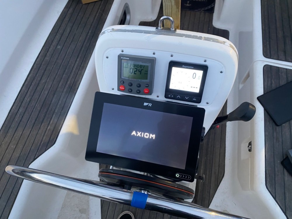

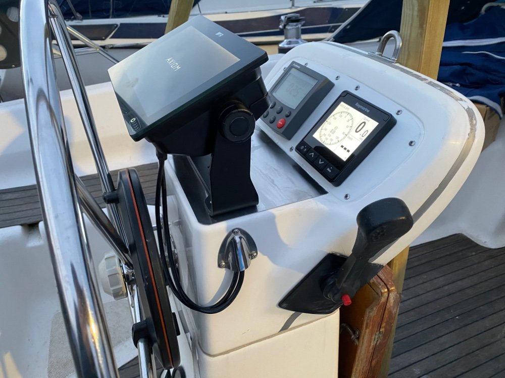

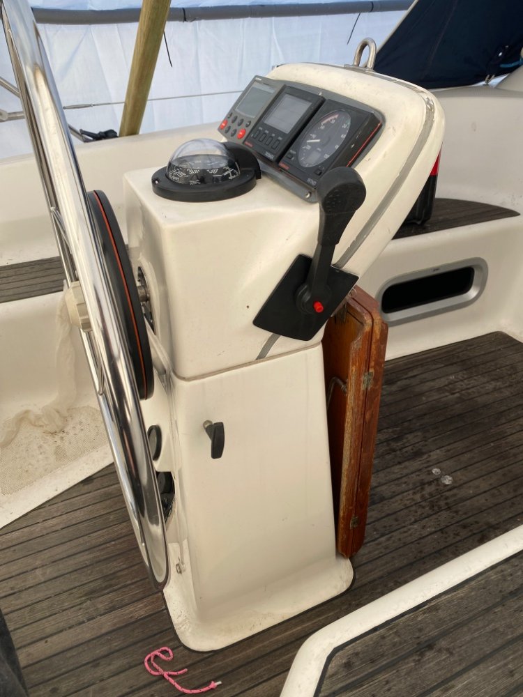

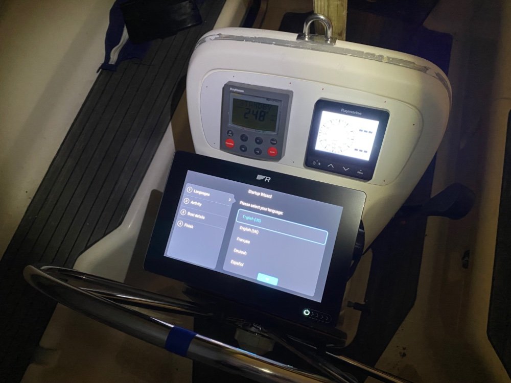

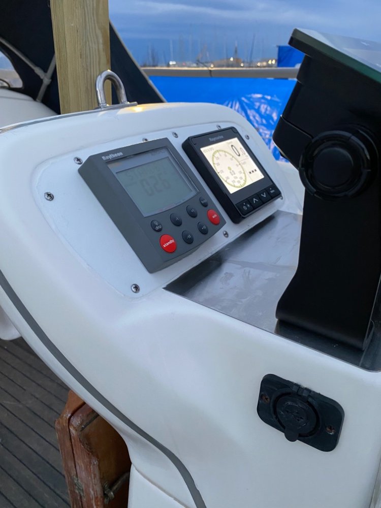

Det er mange ting på båten som skal gjøres. Og en av tingene som har stått øverst på ønskelista siden jeg kjøpte båten. Det er å få installert en kartplotter! Det hadde den ikke fra før, men det var en hønn gammal raython autopilot og autohelm tridata pakke. Vindmåleren var kaputt og dybdemåleren var vel så som så.
Jeg tok steget og gikk til innkjøp av en Raymarine axiom 9 i januar med en Raymarine tridata pakke!

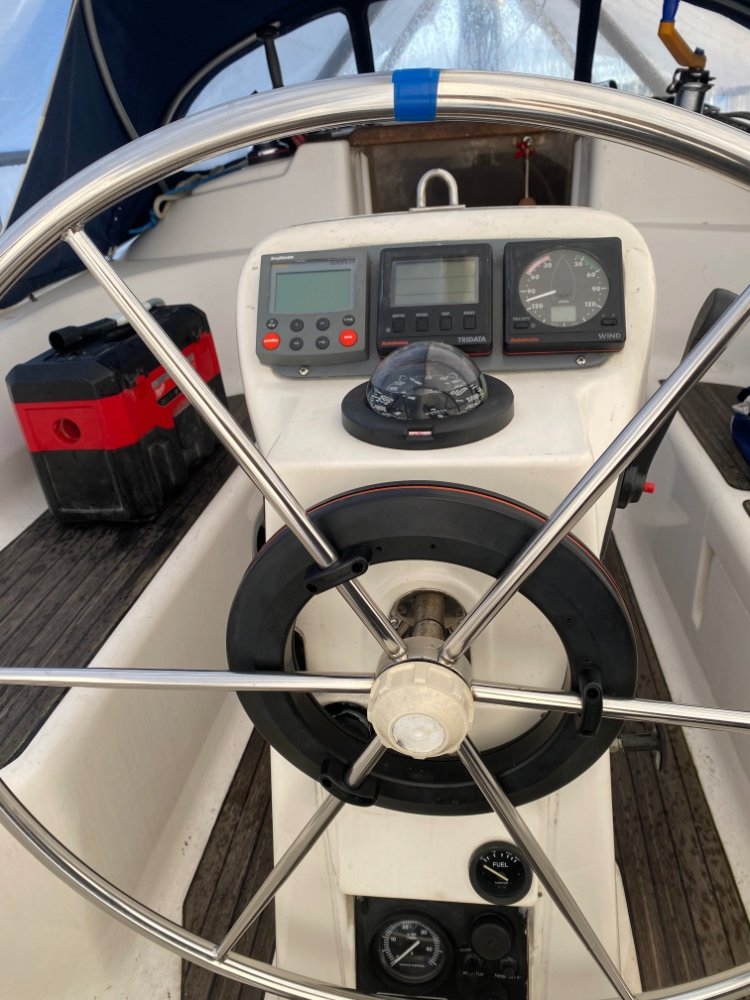

Før jeg bestillte så var jeg veldig usikker på hvordan jeg skulle løse dette, men en ting var sikkert. Alt måtte få plass på pidestallen!

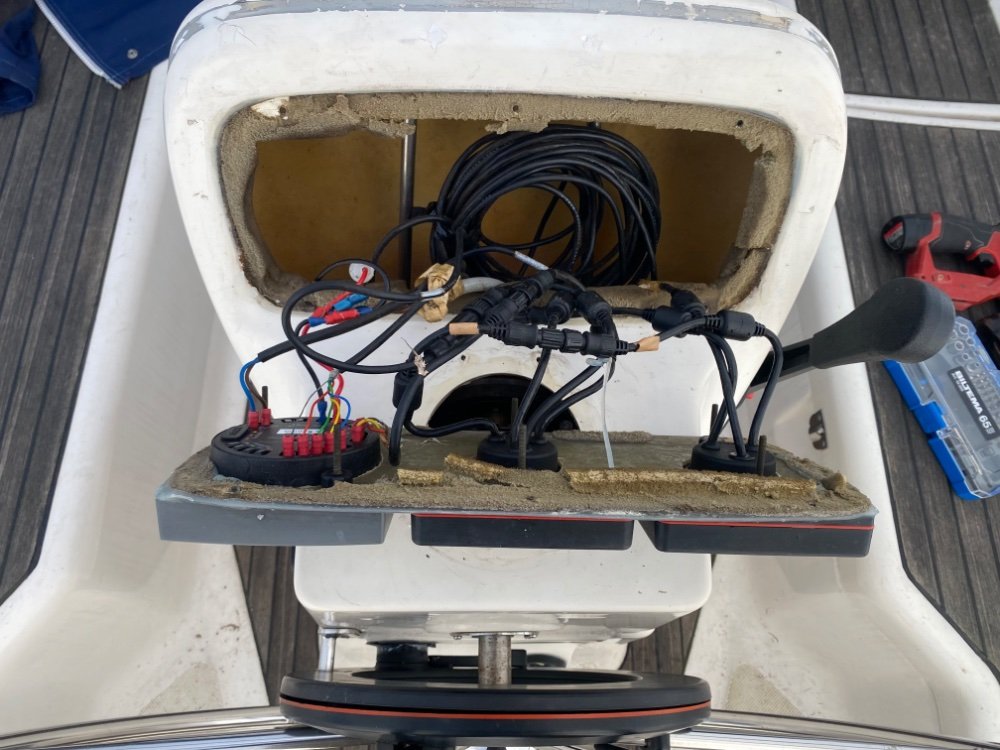

Jeg startet med å demontere kompasset og de gamle instrumentene og fjerne ubrukelige gamle ledninger. Jeg startet også å trekke noen nye kabler.

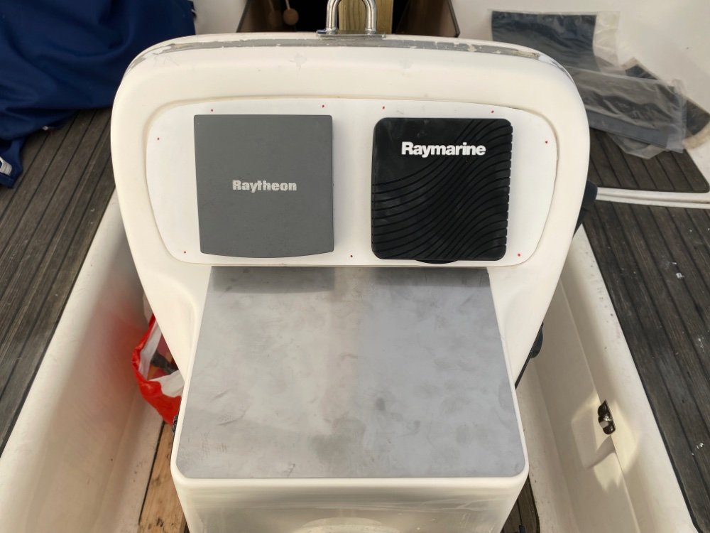

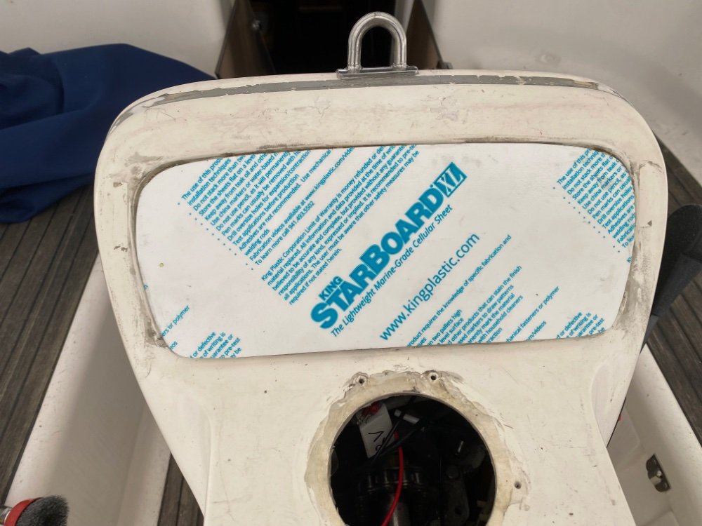

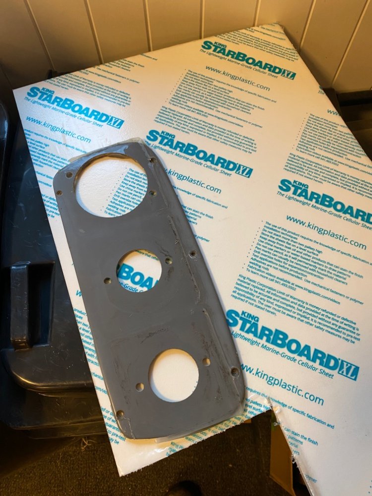

Det første jeg tenkte var greit å få på plass var en erstatning for den gamle glassfiberplata. Da var jeg så heldig å ha en kollega som hadde en plate med king starbord.
Jeg skjærte den ut med en rotterumpe og tilpasset den med en vinkelsliper med flapdisk.
jeg la på tape rundt kantene for å se om jeg slipte vekk mer enn jeg skulle. Noe jeg ikke gjorde, men da jeg skulle teste den så passet den av en merkelig grunn ikke. (Mistenker dårlig arbeid av den "orginale" plate)

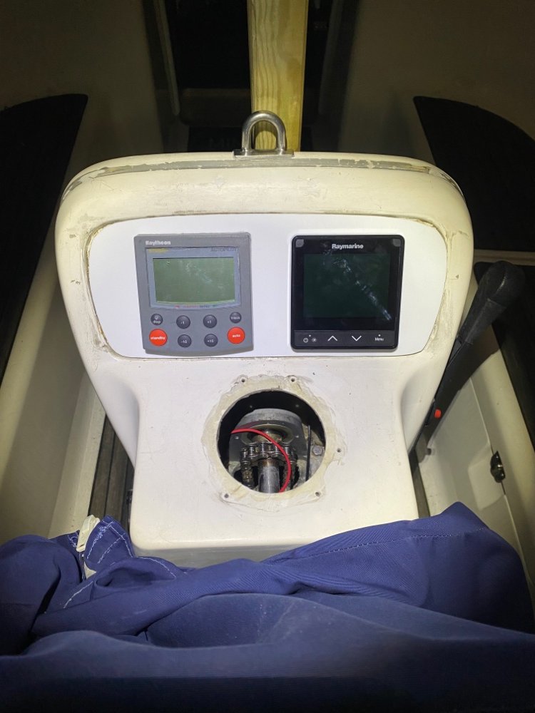

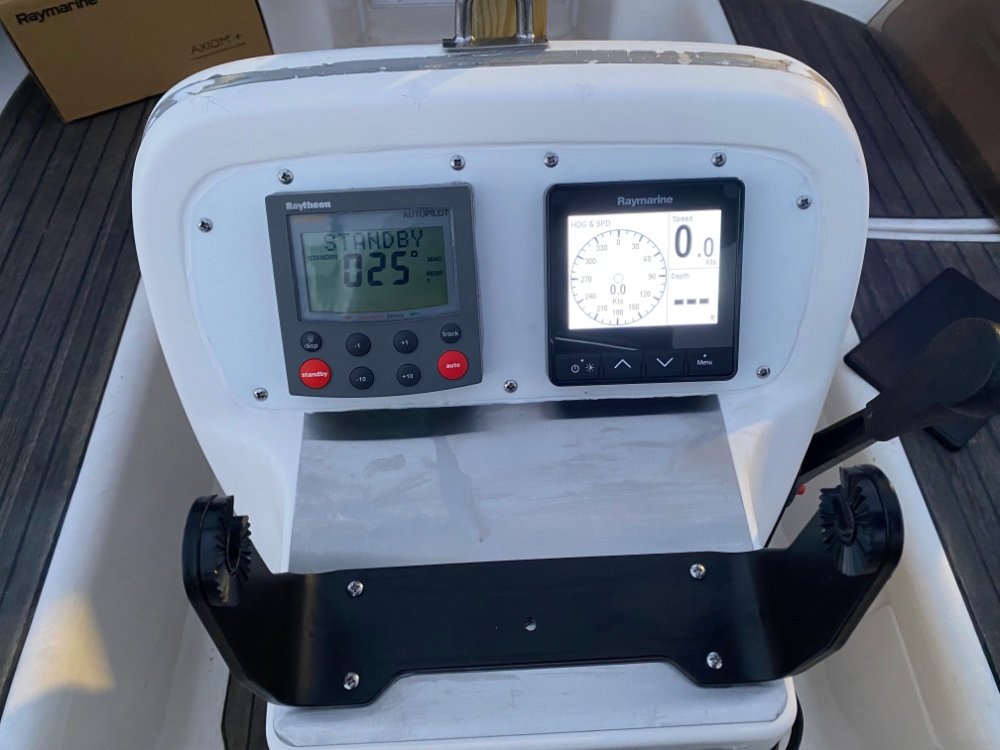

Uannsett så tenkte jeg at dette skulle jeg klare å få pent nok. Jeg beholder autopiloten da den fungerer helt fint fortsatt. Første test fitting med instrumenter unnagjort👌🏻 Begynner å ligne noe.

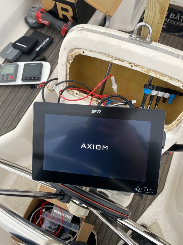

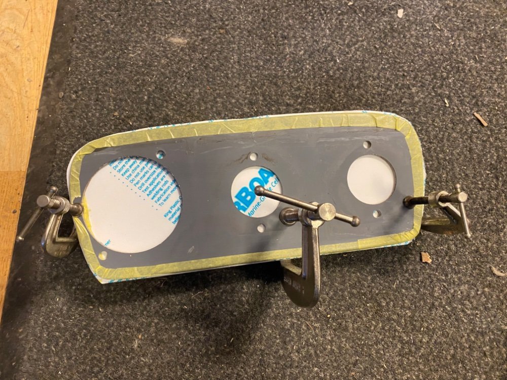

Som vi alle ser så var det litt fargeforskjell på plata og 28år gammel glassfiber….. så da ble det noe timer med våtsliping. Jeg fikk også tak i en 0.8mm rustifriplate som jeg skulle montere kartplotteren på. (Snudd opp ned på dette bildet)

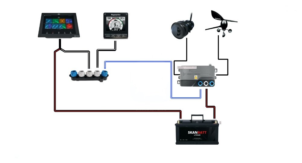

Jeg syns ikke det var noen gode skisser på hvordan man skulle koble raymarine systemet (mulig jeg er bare dum). Jeg googlet mye frem og tilbake men endte opp med å tegne det opp slik jeg trodde det skulle kobles.
Så var det tid for en liten test av teori og praksis.

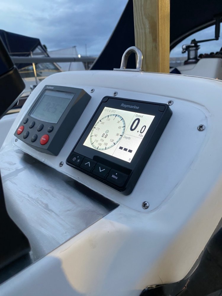

Etter første test så valgte jeg å gjøre om på hele ledningsparken i pidestallen og alt fikk nye kabler.
Da gjesto det bare å ikke - measure once, cut twice! Borre, rense, kappe, lime og fuge.
Båtelektro er veldig nytt for meg. Som alt annet på båt. Men jeg må si jeg ble fornøyd med resultatet. Resten av pidestallen skal selvfølgelig slipes og pyntes når det blir litt mer grader ute. Nå som Prosjekt: Pidestall er ute av verden så gikk også pressenningen av!
