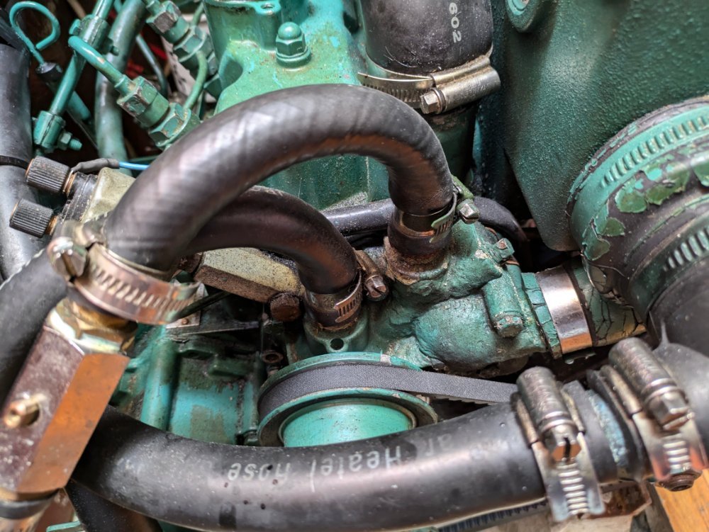

Steihy Svart 24.Juli Link til dette innlegget Svart 24.Juli Ask skrev On 2.3.2025 at 16.02: I fjor kopla eg på hageslangen, og spylte gjennom ferskvasskretsen. Det som kom ut i byrjinga såg ikkje fint ut. Jeg vil skylle og fylle ny kjølevæske. Avtappingspluggen er klin inntil skottet, ikke tilgjengelig. Så jeg tenkte å bruke din metode. Men her er bypassen brukt til defroster - det står vel en del vann der også. Kan jeg bare ta av slangene fra bypassen og skylle hele systemet? Eller må de skylles hver for seg? Eller er jeg helt på jordet? Redigert: De slangene går videre til varmtvannsberederen. Så da kan vel bereder og defroster skylles som en krets, og motoren som en..? Og så må en finne ut hvor mye ekstra kjølevæske som trengs. Sitér dette innlegget Jeg vil bo i sjøbod og gå i gubbdagis. Link to post
Ask Svart 24.Juli Link til dette innlegget Svart 24.Juli Landcrab skrev for 6 timer siden: Var ferskvannspumpen en del av kretsen du spylte igjennom? Har lyst til å skylle igjennom selv og muligens koble opp systemet jeg brukte for rensing av saltvannskretsen, men ser for meg at ferksvannspumpen blir en propp som ikke slipper noe særlig vann forbi. Hei. No er eg litt uviss, men eg trur eg skylte gjennom heile ferskvassystmet. Dvs. og gjennom varmevekslaren og fersvasspumpa. Som nemnt er eg uviss. Sitér dette innlegget Link to post
Ask Svart 24.Juli Link til dette innlegget Svart 24.Juli Steihy skrev 18 minutter siden: Jeg vil skylle og fylle ny kjølevæske. Avtappingspluggen er klin inntil skottet, ikke tilgjengelig. Så jeg tenkte å bruke din metode. Men her er bypassen brukt til defroster - det står vel en del vann der også. Kan jeg bare ta av slangene fra bypassen og skylle hele systemet? Eller må de skylles hver for seg? Eller er jeg helt på jordet? Redigert: De slangene går videre til varmtvannsberederen. Så da kan vel bereder og defroster skylles som en krets, og motoren som en..? Og så må en finne ut hvor mye ekstra kjølevæske som trengs. Prøv først å skylla gjennom heile kretsen. Om det ikkje går, så går det fint å skylla gjennom defrostaren og varmtvasstanken samstundes. Sitér dette innlegget Link to post
