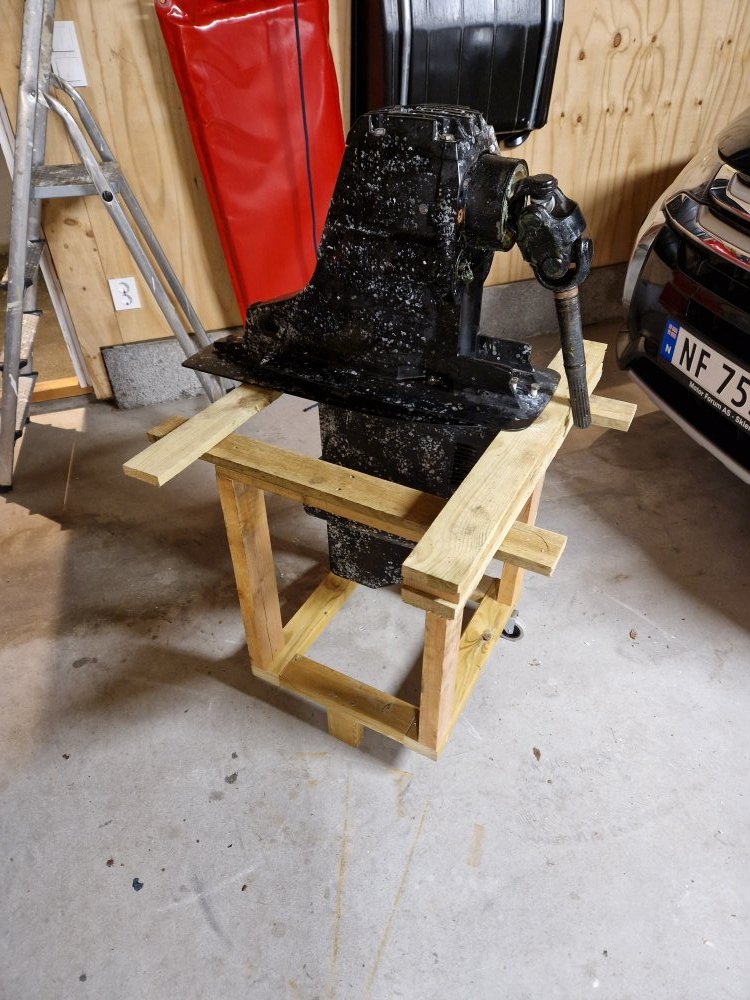

Jeg har et Bravo 2 drev stående i garasjen. Det ble høytrykksspylt på høsten før det ble demontert, men det er fremdeles mye rester etter rur.
Jeg skal ta oljeskift nå, og hadde tenkt å bruke "barnacle remover" og påføre bunnstoff også mens det fremdeles var hjemme.
Dette er første året jeg har drev som jeg skal vedlikeholde, og ser at det er deler som burde pakkes godt inn og beskyttes før jeg eventuelt begynner med kjemikalier og spyling. Så da tenker jeg at kanskje det beste er å vente til det er montert tilbake på båten og på den måten blir de utsatte delene beskyttet. Men da må jeg jo vente til vann blir tilgjengelig på opplagsplassen.
Til dere som er mer dreven en meg, hva pleier dere å gjøre?

Anders And skrev for 3 timer siden:
Det er bare å sette i gang.
Det er vel bare drivakselkrysset her som bør beskyttes resten tåler det meste
