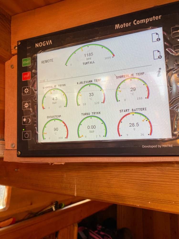

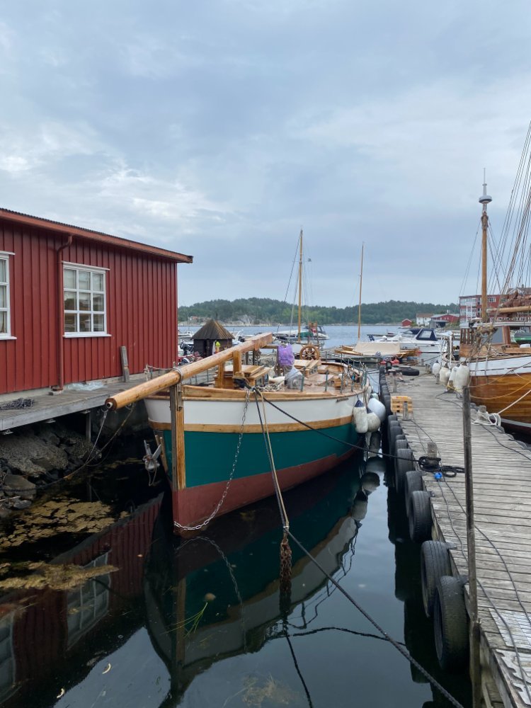

Sjøspeidern Svart 26.Juni Emnestarter Link til dette innlegget Svart 26.Juni Liten updattering, har gått en stund siden nå, men hva kan man forvente med litt jern i ilden her og der, Risør er langt unna når man må kvotere helger. Motoren og giret som nå er blitt montert fikk jeg ta på en kort testtur som førstemann (utenom trebåtbyggerne og de involvert i montasje riktignok), og jeg er mektig imponert. Før var det litt kronglete med en sliten 75 hester og en KJEMPE tung båt, nå med 135 hester og vridbart anlegg var det som en drøm å bakke ut av en bås ikke mye bredere enn havbraatt. Det var såpass trangt at fendere måtte opp for å klare å få seg ut uten å kile seg fast. Jeg må også nevne at Baatplassens kjære Mons skal ha mye av skryten for å ha fått anlegget i stand, han skyr ikke dugnad og er gull verdt. I tiden fremover skal Havbraatt få nye beslag og vant for å gi en bedre og tryggere seilopplevelse, det blir knall. Uansett veldig gøy å kunne kalle seg førstemann på ny motor. Ellers gikk helga i montering av ulike ting, rydding og vask og utbedring på eksisterende løsninger. Jeg var dessutten veldig heldig til å få pratet godt og lenge med Colin Archer og Gaffelrigg nestoren Jeppe Jul Nilsen som fortalte masse nyttig og hadde mange kloke råd, veldig hyggelig kar å prate med Bilder og tekst nedover Havbraatt har mange fine linjer, men er stusselig uten rigg, her ser man at det er ikke only only å lirke henne ut av båsen med utriggerne bak Det er ikke bare bare å få på bokstaver som må skrus på et akterspeil som går innover når man er på ei lita flytebrygge, heldigvis veldig lenge til neste gang Nede i risør var det duket for "Risør classic boat festival" som hadde fokus på plastbåter, var kjempegod stemning med fine båter, trekkspill og shantykor, men prikken over i-en var å se min barndom, selveste Elvegris fra Brødrene dal på kloss hold Kanoen var selvfølgelig også fra Risør, så to av mine favoritt grønne båter er fra Risør :) Det nye panelet gir masse informasjon som er lett å forstå og veldig greit å ha, såpass nytt at plastikken enda er på Allerede på første tur gjorde vi en god tørn, en speedbåt full av festløver suste forbi og både handlepose og emballasje til chips og sjokolade for overbord, heldigvis drev jeg på med å gjøre piruetter med Havbraatt og vi fikk plukket opp søpla Sitér dette innlegget -Seiling er gøy helt til det ikke er det lenger. Sander "sjøspeidern" Øigarden Link to post
