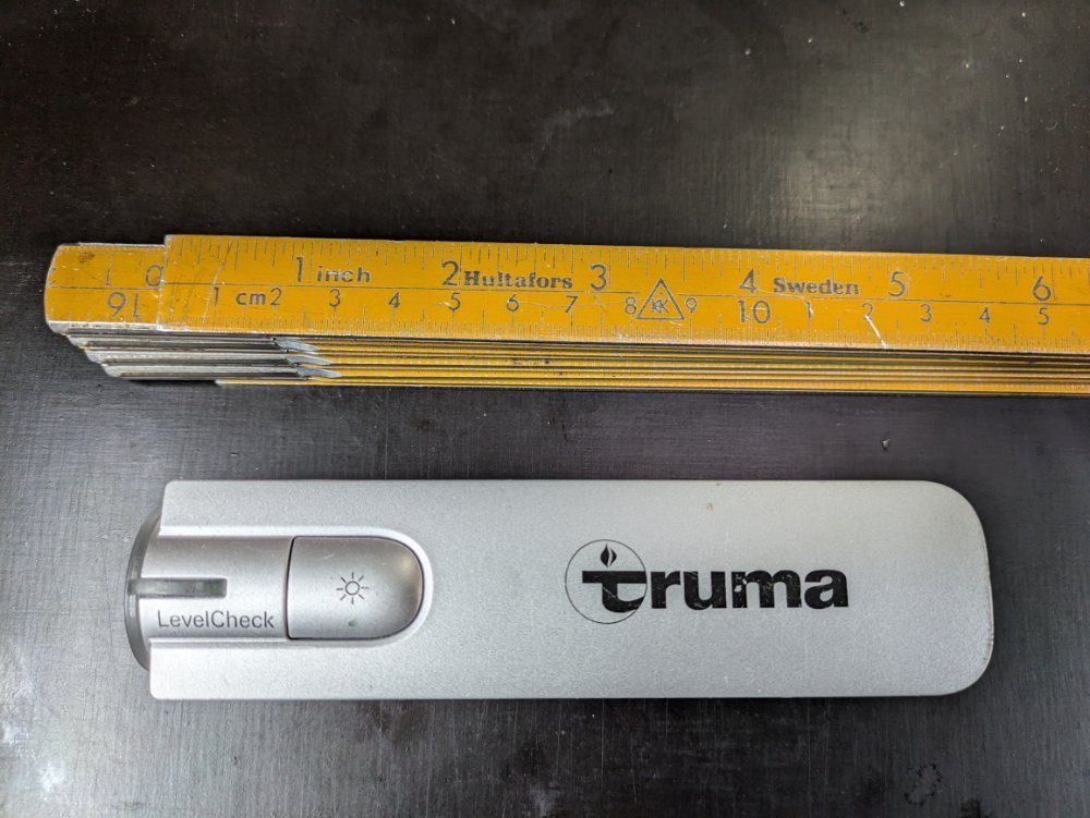

Steihy Svart 15.Mars Link til dette innlegget Svart 15.Mars Litt på sida kanskje. Jeg var uten måler i dieseltanken en stund. Hadde en Truma gassflaskemåler liggende. En liten ultralydbasert sak som trykkes mot sida av tanken. Funker godt på ståltanken min, finner overflata greit. Betinger god tilgang til sida på tanken. Om den funker på stål septik er usikkert, da avleiringer på innsida kan gjøre forskjell. Jeg vil bo i sjøbod og gå i gubbdagis. Link to post
Lucky Strike Svart 15.Mars Emnestarter Link til dette innlegget Svart 15.Mars Steihy skrev 46 minutter siden: Funker godt på ståltanken min,.. Denne vil dessverre ikke gjøre nytten på en plasttank, den så ellers lovende ut. Spørsmål og svar på salgsside: Fungerer denne måleren på komposittflasker? Johan Hei. Det gjør den ikke. Bare for stålflasker. Kompositt er gjennomsiktig i Sverige (samme i Norge?), så ved hjelp av for eksempel en lommelykt er det lett å se hvor mye gass som er igjen i flasken. En plassttank er etter noen år såpass grumsete at det er vanskelig å finne vannlinja. Link to post

Steihy Svart 15.Mars Link til dette innlegget Svart 15.Mars Lucky Strike skrev for 1 time siden: Denne vil dessverre ikke gjøre nytten på en plasttank, den så ellers lovende ut. Glemte å presisere det, det var det jeg mente med "litt på sida". I tillegg, i tilfelle noen har et behov til ståltank: Den skal bare funke der avstand til bakvegg er < 30 cm. Hvorfor den funker på min tank, som er mye større, vet jeg ikke. Altså en del som taler mot å kjøpe uten å kunne prøve først. Det som taler for er jo null installasjon. Jeg vil bo i sjøbod og gå i gubbdagis. Link to post
