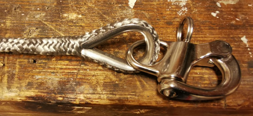

5nacks Svart 18.Mars Link til dette innlegget Svart 18.Mars 55 minutes ago, Steihy said: Jeg må også byttte. Har rekkeporter. Dyrt. Er det ikke like godt, men enklere og billigere å bruke dyneema? Var inne på tanken selv, gjorde dette på forrige båt. Da kan du slippe unna med pelicankroker til rekkeportene og knuter på resten. Vesentlig billigere å gå den veien (59kr/meteren for 5mm dyneema). Valgte 5mm wire for helhetsinntrykket sin skyld. Dyr estetikk. Går du for dyneema må du passe på at du ikke får gnag noen plass - spesielt gjennom rekkestøttene. Gjelder forsåvidt wire også, men slites litt saktere. Sitér dette innlegget Link to post

Steihy Svart 19.Mars Link til dette innlegget Svart 19.Mars Det er vel derfor noen funderer på dyneema. Ikke billigere enn wire pr. meter, men sannsynligvis mulig med knuter eller spleis i stedet for terminering. Sitér dette innlegget Jeg vil bo i sjøbod og gå i gubbdagis. Link to post

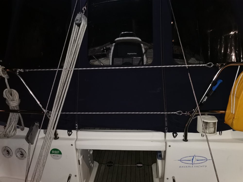

shipahoy Svart 20.Mars Link til dette innlegget Svart 20.Mars Jeg byttet ut wire bak på båten med skjøteline fra Biltema i 2020, og det har fungert svært godt. Sitér dette innlegget Link to post
tobixen Svart 20.Mars Emnestarter Link til dette innlegget Svart 20.Mars 1 hour ago, shipahoy said: Jeg byttet ut wire bak på båten med skjøteline fra Biltema i 2020, og det har fungert svært godt. Falltau er kanskje bedre egnet. Det er vel om ikke annet en fin nødløsning for den ene korte lengden som er ødelagt mens jeg funderer på resten. Å betale mer enn en tusenlapp for hver terminering er i allefall helt uaktuelt. Sitér dette innlegget Wherever I lay my anchor, that's my home - https://solveig.oslo.no/ Link to post

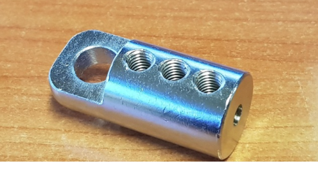

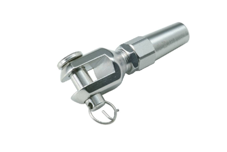

Roger jo Svart 20.Mars Link til dette innlegget Svart 20.Mars Steihy skrev for 3 timer siden: terminering og kostnad, og samme mulighet for usynlig rust - eller? ikke merket noe korrosjon på ASI 316 tar en belastnings test hver gang jeg er i gummibåten.. https://nettbutikk.vrengenmaritime.no/p/11211/yeterminal-valsefri---blue-wave Denne er billi selv om Seilmakren tar noen kroner for termineringen. https://nettbutikk.vrengenmaritime.no/p/11256/gaffelterminal tobixen skrev for 2 timer siden: Er det noen ulemper i å bruke falltau til formålet? Det må være gnaging og at falltau strekker seg, men det ser en jo. https://www.biltema.no/batutstyr/tau/skjotetau-og-falliner/falline-hvitrod-2000036508?gad_source=1&gclid=Cj0KCQjw-e6-BhDmARIsAOxxlxXVAEg3XSfSzF2XSfqOw1WTS0i9xsBk3TvnVFCjMlcJBU0G_K2MTE8aAoGpEALw_wcB Falline, 8 mm x 30 m 25-0662 Diameter:8 mm Lengde:30 m Bruddstyrke:1682 kg (line) Bruddstyrke:1363 kg (sjakkel) Sitér dette innlegget Kokekyndig maskinist kjent på kysten. Link to post
