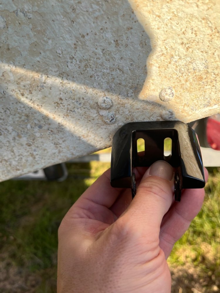

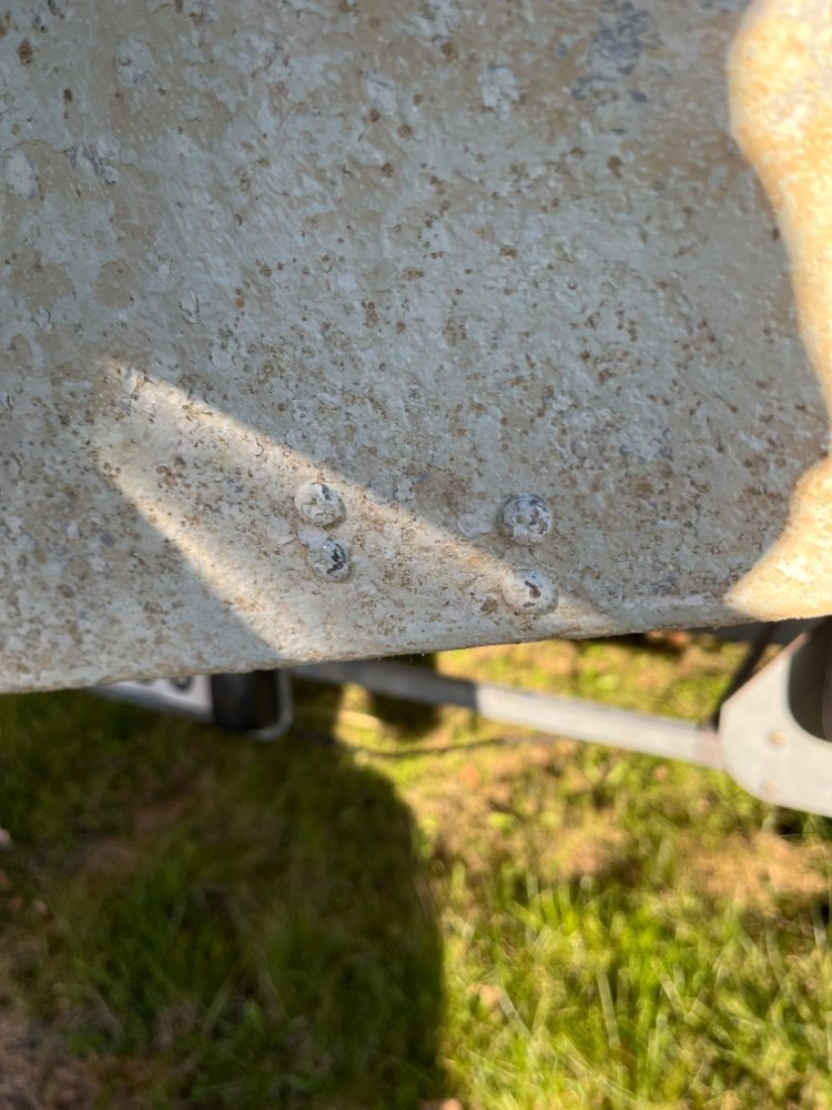

jørn Startet 20.Mars Link til dette innlegget Startet 20.Mars Hei. Jeg skal montere en hekksvinger, og hadde håpet å bruke gamle hull, som tydeligvis har vært brukt til svinger før. Problemet er at det ikke er samme centeravstand på nytt feste. Noen tips på løse det for unngå borre nye? Sitér dette innlegget Link to post
Brigg Svart 20.Mars Link til dette innlegget Svart 20.Mars Du kan lage en plate som er stor nok til å festes i de gamle hullene, og så skru det nye festet i plata. Sitér dette innlegget Viksund 340 St. Cruz: Tre-roms fritidsbolig med to terasser og fleksibel beliggenhet. 2009 - 0000: Viksund 340 St.Cruz Fly m/VP D6-370/HS80AE 2003 - 2009: Halco 29 Offshore Fly m/VP 41B/290DP Link to post
jørn Svart 20.Mars Emnestarter Link til dette innlegget Svart 20.Mars @BriggTakk, det var ikke dumt. Hva med å lage det av en skjærefjøl i plast? https://www.biltema.no/hjem/kjokken-og-husholdning/matlagning/skjarebrett/skjarebrett-beige-3-pk-2000054957 Sitér dette innlegget Link to post
Brigg Svart 20.Mars Link til dette innlegget Svart 20.Mars Skjærefjøl funker sikkert. Kanskje en fordel å skru det nye festet med gjennomgående skruer i plata først og deretter skru plata i båten. Alternativt, og kanskje like enkelt, bare sparkle de gamle hullene med polyestersparkel, slipe plant og bore nye hull som passer for nytt feste. Gjerne utvide de gamle hullene med forsenkerbor først så får du godt feste for sparkelet. Sitér dette innlegget Viksund 340 St. Cruz: Tre-roms fritidsbolig med to terasser og fleksibel beliggenhet. 2009 - 0000: Viksund 340 St.Cruz Fly m/VP D6-370/HS80AE 2003 - 2009: Halco 29 Offshore Fly m/VP 41B/290DP Link to post
abbor Svart 20.Mars Link til dette innlegget Svart 20.Mars Smart med ei plate slik at høyden til svingeren kan justeres mer enn høyden på de ovale hullene. Jeg bruker King Starboard til "alt" i båten inkludert svingermontasje. King Starboard er HDPE (HIgh Density Polyethylene). King Starboard selges i store plater og er dyrt, men det er mulig å bestille HDPE på nett i fra norske leverandører i kundespesifiserte størrelser. Jeg skrur og bruker MS polymer for å feste platene. Jeg hadde fyllt hullene med polyesteraparkel eller epoxy og så borret nye hull for ei 15mm HDPE plate. Sitér dette innlegget Link to post
