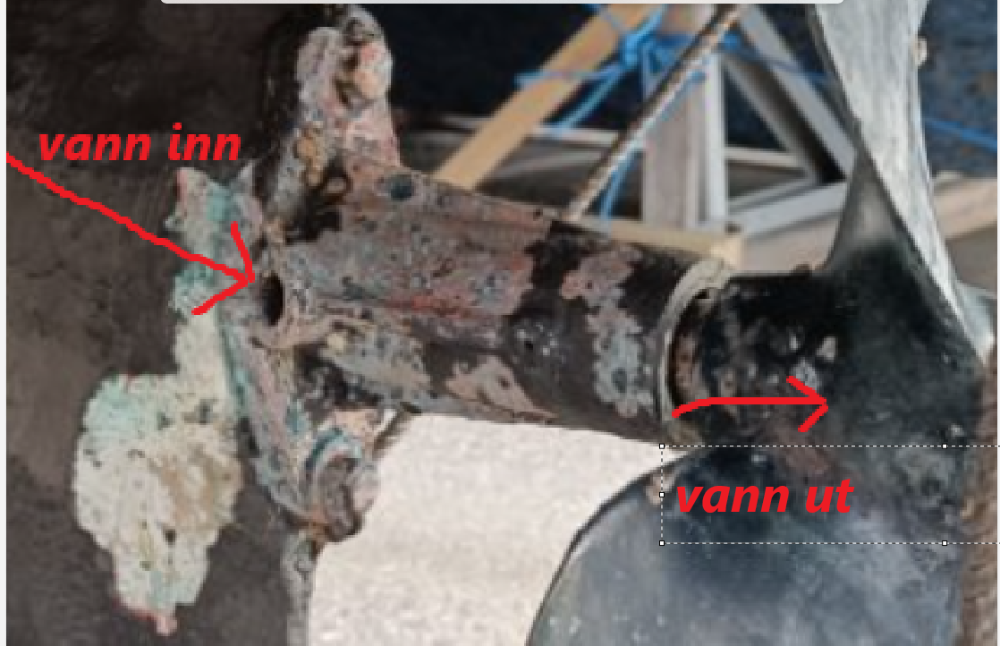

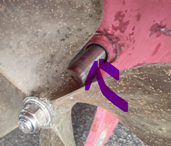

Kjøpte nylig en Nordan summer family 27 og Har slitt med at det det drypper vann fra der akslingen går gjennom skroget. Først tenkte jeg at det manglet fett, men da jeg begynte å jobbe med den i vår ble det lagt merke til at det muligens manglet en del. Som du kan se på bildet (min båt med rødt bunnstoff) er det ingenting der akslingen går inn i båten, sånn som det er på det andre bildet (annen type båt, kun for å illustrere problemet.
Stemmer det at det mangler noe? Hva mangler og hvor får jeg tak i det?
Takk
Ingenting som mangler på akslingen din. Det du ser er enden på cutlesslageret. Drypper det innvendig fra akselen, er det mest sannlig pakkboksen som lekker.

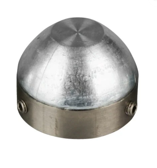

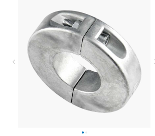

Det eneste som burde vært der, er en sinkanode på akslingen. Og det kan se ut som om det har sittet en der det er blankt helt inntil propellen.
Som de andre har svart så mangler det ikke noe i bakkant. Men hvis du hadde postet et bilde fra inne i båten, der det drypper, så kan vi fortelle hva slags pakkboks som sitter der. Noen av disse skal dryppe litt, andre ikke. Tettingen mot sjøvann er i denne pakkboksen, ikke der du har tatt bilde.

Det jeg reagerte på  er  avstand Curtis lager propell
Ser Sleipner sier 0,5 til 1. X akseldismeter.
Mulig Sabb motor har bedre materialkvalitet.
Sabb i Bergen sa dett e da jeg kjøpte ny aksen
 "Maksimalt  overheng her regnes for 1,5 x akslingens diamete ".
Mvh/ Best regards
Frydenbø Sabb Motor AS
Her  er det i minst laget som kan hindre vann smøring
Det bør være plass til en  sinkanode mot propellen. eller sink på propellmutteren
