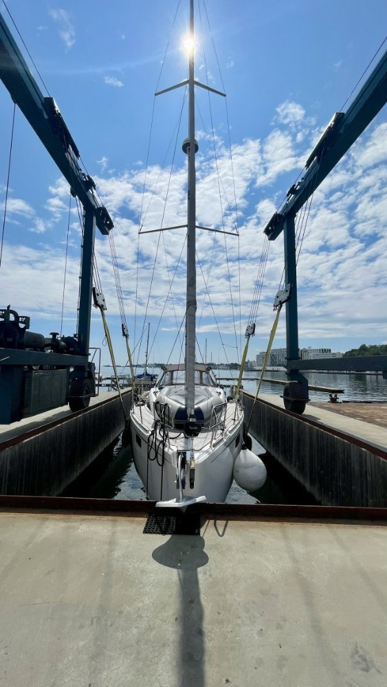

Takk for det Lars Hansen. Hos Framnes ble båten plukket opp av krana som avtalt for over en uke siden, og da jeg ankom 45 minutter for sent, så hang den og ventet.
Ikke meningen å spamme egen tråd, spesielt ingenting nytt er å melde, annet enn at nå er vi sjøsatt og jeg har kjørt båten tilbake til båtplassen før vi starter båtferien imorgen. 21.8C i vannet ved Tønsberg Tønne. Omtrent ikke vind, så det var varmt.
Det var to nye anoder på kjølen, og det var simpelthen herlig å trykke på to "on" knapper på styrepanelet til thrusterne, ny software med ny Sleipner logo under oppstart, pil ned på begge, og så melder de tilbake at de er klare for oppdrag. Maks 1-2 sekunder tok det. Opp igjen går også raskt, og helt uten feilmeldinger og pipelyd som alle i mannskapet hørte bortsett fra meg.
Tilfeldigvis ved ankomst i Sandefjord er her dokk, kran, båt, mast og to seil "perfectly lined up" med sola. Vi håper dette er et godt tegn for sommerferien i båten vår :smiler:
