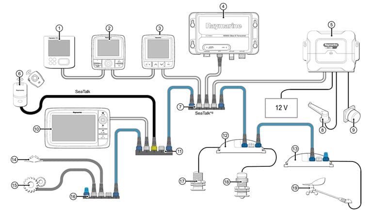

Er ikke i båten på en stund, men jeg mener det er bare en ekstra kabel du tenger fra mellom P70 betjeningspaneleme, ellers å tenger du en en Stng skinne, dersom du ikke har dette fra før. Tegningen under gir deg en ide tenker jeg. p70 panelene er teknisk like som alle andre Raymarine paneler på bildet.

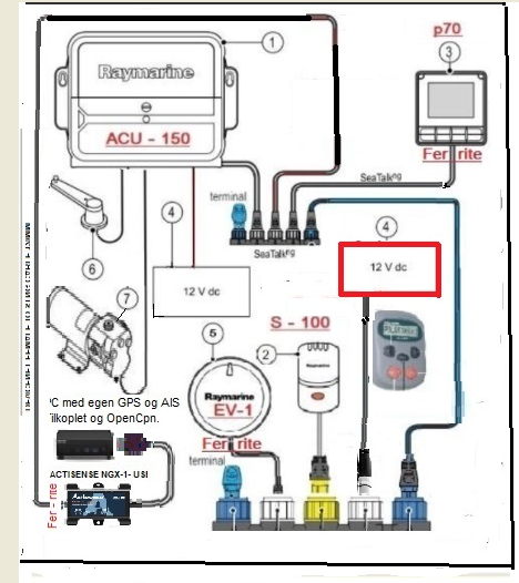

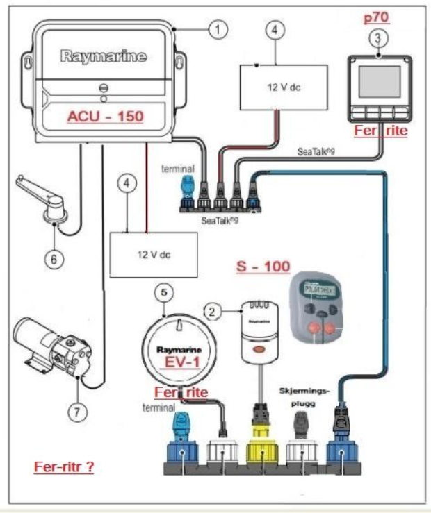

S100 basen kobles ned i 3 ports seatalk huben. Så kobler du denne huben med en kabel til seatalk ng converteren. Så kobler du denne converteren inn i seatalk systemet ditt der EV150 og P70r er koblet sammen.

ut i fra at du har p70r på autopiloten din har du seatalk ng. Da må du ha et s100 sett med seatalk til seatalk ng converter. For s100 bruker seatalk. Og kabelpluggene på seatalk passer ikke inn i det seatalk ng systemet du har.
