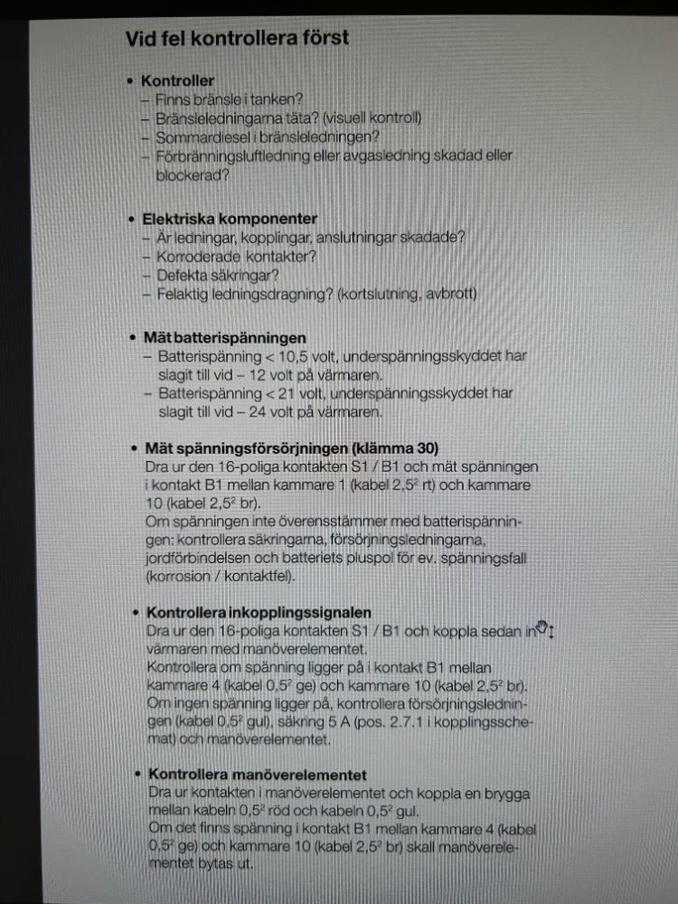

Det ligger en feilsøkingsmanual i dokumentarkivet her på forumet. Følg denne så finner du hva som er årsak.
Takk for svar. Etter det jeg kan se i manualen så har varmeren gått i shutdown pga. lav spenning på batteriet og varmeren må inn på verksted for resetting. Det som er rart er at i alle videoer og instrukser så er det liv i displayet noe det ikke er med meg. Så jeg må prøve å se om jeg får sjekket om displayet har strøm først før jeg går videre.

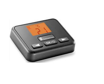

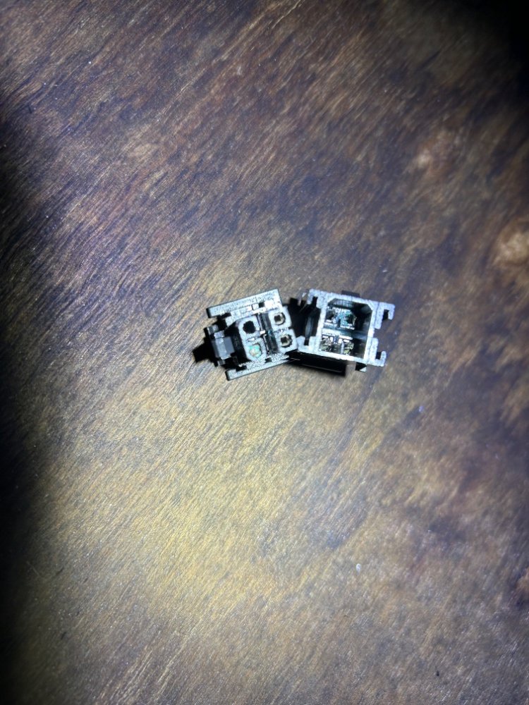

Tror jeg fant problemet. Det var en liten kontakt jeg ikke har sett ifbm. Display.
klipte av og koblet ihop. Display fortsatt dødt.
tror jeg må prøve med nytt display. Tror det har kortsluttet.

Da er nytt display montert og det gikk rett i feilmelding « N5i»
det så ut som ett større problem men med litt googling så prøvde jeg å ta ut strømmen på varmeren (begge sikringene) vente noen minutt for så å kjøre igang igjen.
alt fungerer prikkfritt👌👌

Mitt gamle display var dessverre helt dødt. Det som jeg ikke så med det samme i alt virret av kabler var en kontakt på ledningen ca. 30cm. Fra display (orginalt) denne så eiret og kortsluttet ut så jeg antar at det har kortsluttet.
