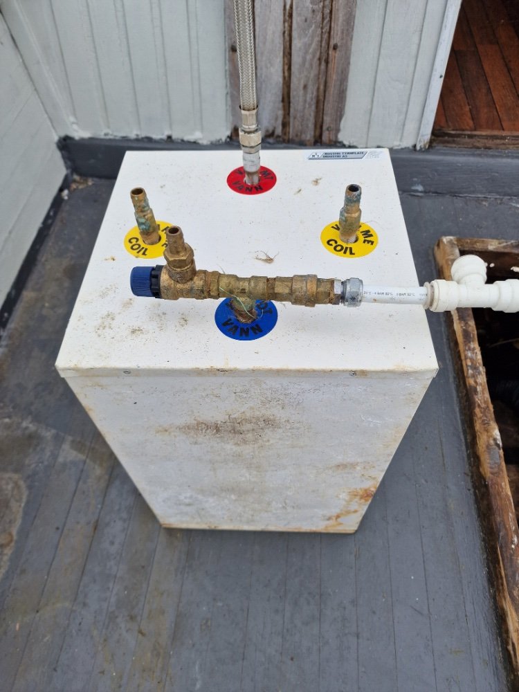

Okkaby Startet 28.Mars Link til dette innlegget Startet 28.Mars Ser ut som kolben i berederen har tatt kvelden i vinter. Slår ut jordfeilbryter når den kobles på. Så må ha ny kolbe. Er en sådan hvit firkantet bereder. Vet ikke navnet på den, da den står nedstøpt i skum i skute siden. Så ser kun toppen av den. Men Kolbotn er fra Backer Sweden. Men ser ikke noe på deres siden som med sikkerhet kan være rett. Noen andre som har byttet kolbe på sådan bereder? Eller vet hvor disse selges? Sitér dette innlegget Link to post
Okkaby Svart 28.Mars Emnestarter Link til dette innlegget Svart 28.Mars Fant nå et bilde på nett av samme bereder, bare uten kolbe. Ser det er RTI som produserte disse beredere, men de har lagt ned for mange år siden. Så er vel lite sjans å finne koble til disse lengre eller? Sitér dette innlegget Link to post

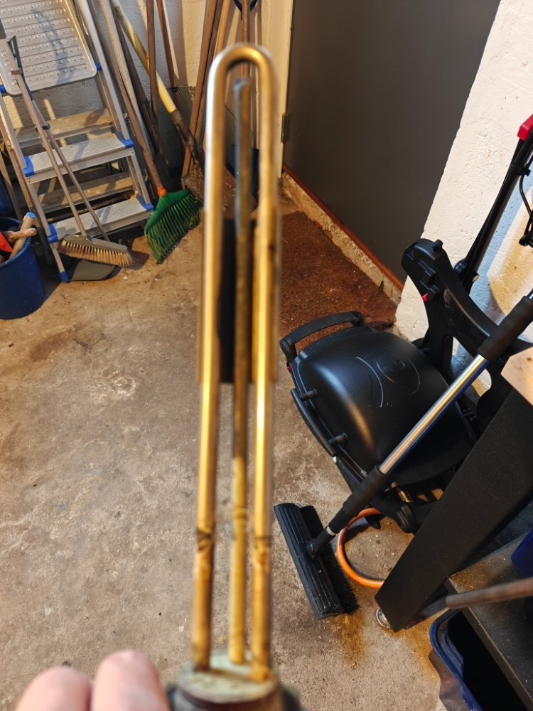

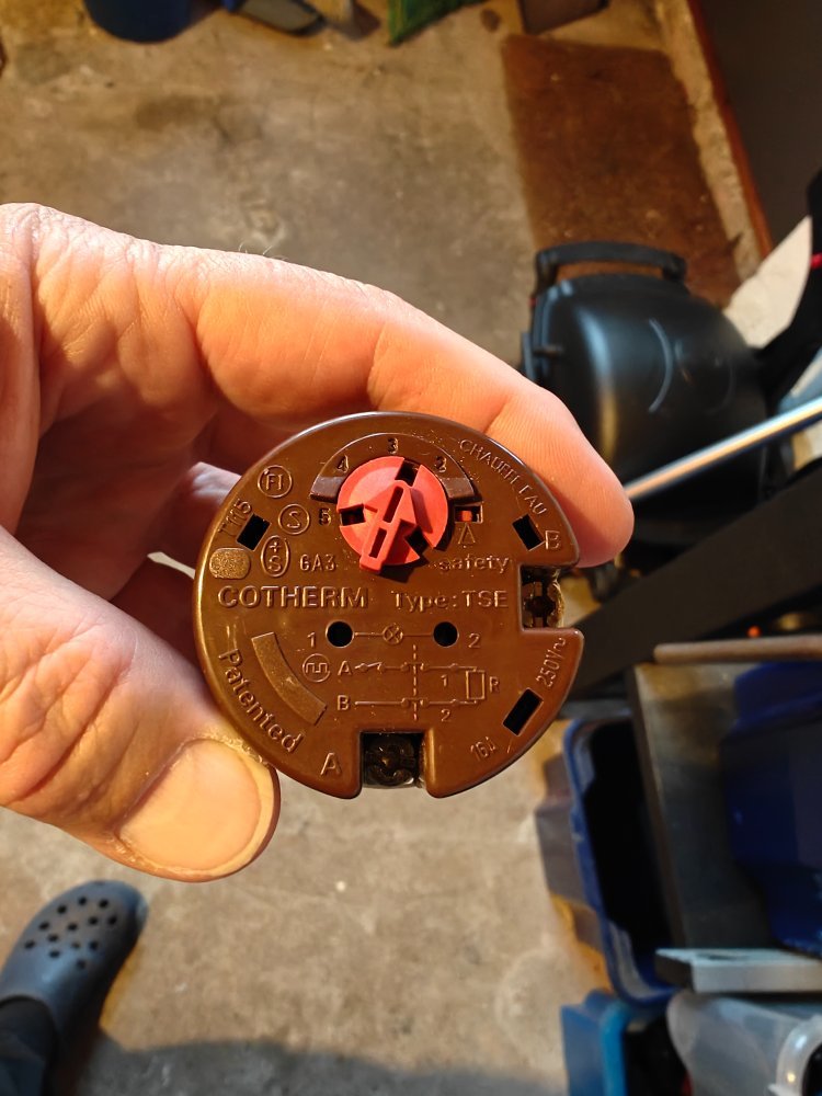

Okkaby Svart 29.Mars Emnestarter Link til dette innlegget Svart 29.Mars Fått ut hele elementet nå. tatt ut termostaten fra elementet. Når jeg da sette multimeter på ohm å måler, så viser elementet 71. Termostaten viser 0 å finnes ikke gjennomgang, da det ikke er blir lyd heller når en setter multimeter til lyd. Så da er det vel termostat som er gåen eller? Sitér dette innlegget Link to post
Arejane Svart 29.Mars Link til dette innlegget Svart 29.Mars Okkaby skrev 4 minutter siden: Fått ut hele elementet nå. tatt ut termostaten fra elementet. Når jeg da sette multimeter på ohm å måler, så viser elementet 71. Termostaten viser 0 å finnes ikke gjennomgang, da det ikke er blir lyd heller når en setter multimeter til lyd. 71 ohm blir ca 700W, så det stemmer vel noenlunde. Termostaten viser 0 er egentlig ok, full gjennomgang, men du mener kanskje ingen reaksjon på instrumentet, dvs ikke kontakt(?) Du hadde jordfeil, så du må også måle på elementet mot jord, dvs elementet kan være kaputt. Sitér dette innlegget Mh Arejane Link to post
Okkaby Svart 29.Mars Emnestarter Link til dette innlegget Svart 29.Mars Arejane skrev 20 minutter siden: 71 ohm blir ca 700W, så det stemmer vel noenlunde. Termostaten viser 0 er egentlig ok, full gjennomgang, men du mener kanskje ingen reaksjon på instrumentet, dvs ikke kontakt(?) Du hadde jordfeil, så du må også måle på elementet mot jord, dvs elementet kan være kaputt. Termostat viser 0 ja, å ingen reaksjon, normalt vil en jo få lyd når en setter multimer til lyd, på samme måte som når en holder pluss og minus på multimeter mot hver andre. Her hyler den på elementet, men ingen ting på termostat. Hvordan måler en elementet mot jord? Sjekket nå, er ingen forbindelse mellom element å jord. 0 på ohm å ingen lyd ved sjekk på lydinstilling. Sitér dette innlegget Link to post
Arejane Svart 29.Mars Link til dette innlegget Svart 29.Mars Du sa at jordfeilbryteten slo ut, og hvis det var varmtvannsbereder, så er det sannsynligvis elementet. Det må sjekkes med en isolasjonsmåler (megger som vi sa i gamledager). Har du en elektriker i nærheten så kan han måle. Alternativt er det feil på det elektriske som er igjen på berederen. Termostaten, har du kakket litt på den, vridd på knotten hvis den har? Har du bilde av element og termostat? Sitér dette innlegget Mh Arejane Link to post
Okkaby Svart 29.Mars Emnestarter Link til dette innlegget Svart 29.Mars Alt er demontert. Så ikke mulig å sjekke noe med strøm på nå lengre. Reiser på jobb i 16-17 dager i mårå tidlig. Så ikke tid å lete opp elrktriker nå Men har sendt mail til Backer Norge, ser om de har nye tilsvarende. Ellers blir det å bestille fra båt sjappa på nett. Da komplett element og termostat. Ser ut som de fleste har standard lengde. Går stort sett i 500 å 1200w. Får holde med 500 så ikke den tar for mye power i gjestehavna når en også bruker strøm til andre ting. Sitér dette innlegget Link to post

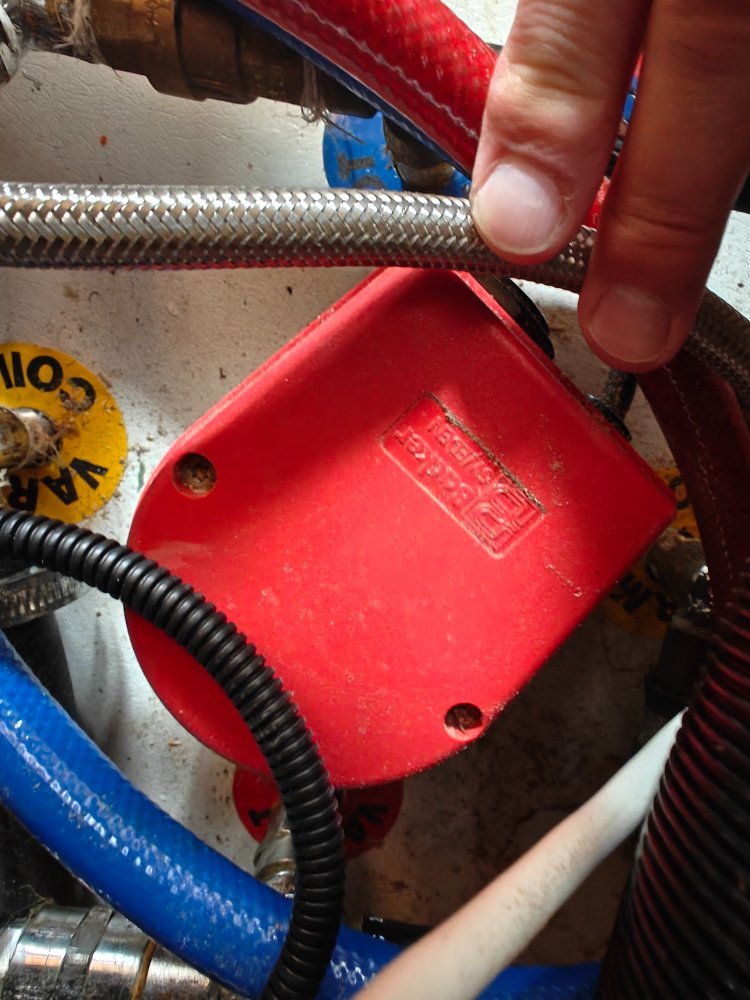

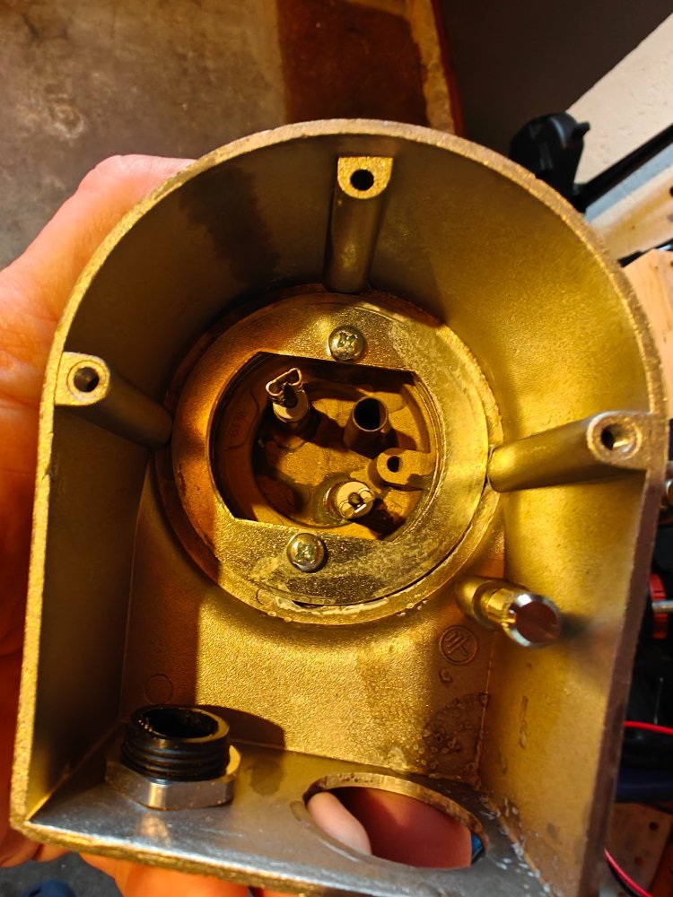

Tom Rør Svart 29.Mars Link til dette innlegget Svart 29.Mars Har du bilde av kolben etter at du har demontert rødt deksel? Sitér dette innlegget Link to post
Okkaby Svart 29.Mars Emnestarter Link til dette innlegget Svart 29.Mars Tom Rør skrev 51 minutter siden: Har du bilde av kolben etter at du har demontert rødt deksel? Det har jeg ja Sitér dette innlegget Link to post
Tom Rør Svart 29.Mars Link til dette innlegget Svart 29.Mars Sender bildet til grossisten min, så kan vi se om selger kan sjekke opp. Sitér dette innlegget Link to post
Okkaby Svart 29.Mars Emnestarter Link til dette innlegget Svart 29.Mars Tom Rør skrev 1 time siden: Sender bildet til grossisten min, så kan vi se om selger kan sjekke opp. Fine. Gjengene er 1 1/4 som vel nok er standard. Sitér dette innlegget Link to post

Okkaby Svart 18.April Emnestarter Link til dette innlegget Svart 18.April Oppdatering her. Kjøpte et nytt standard Ati 850W hos Maritim. Monterte det og den gamle termostaten som hadde rette avstand mellom polene til å klikke plass. Da fungerte det igjen. Satser på det da holder en sesong eller to, frem til nye bereder skal monteres i motorrommet. Backer hadde ikke denne typen lengre. Så derfor jeg satset et fra Ati. Sitér dette innlegget Link to post
