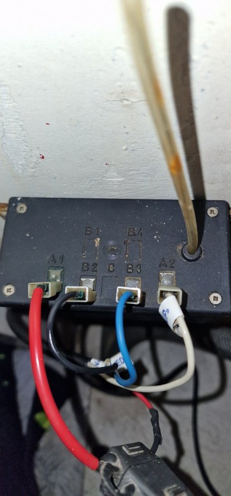

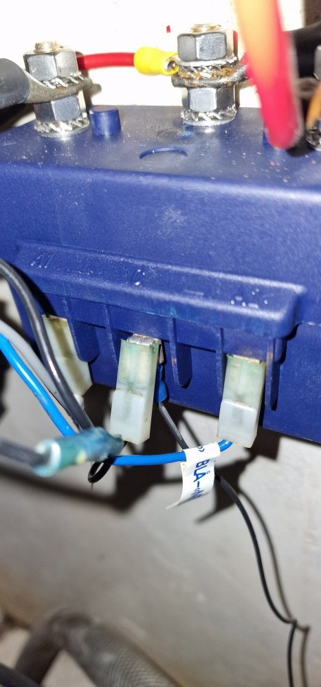

Trawler 42 Startet 30.Mars Link til dette innlegget Startet 30.Mars (redigert) Har en Ilas Vaptain 1000w ankervinsj på plattformen. Den var demontert og satt på igjen vedrørende utbytting av badeplattformen. Dette ble gjort av et firma. Det viste seg at fjernkrontrollen på mystisk vis hadde blitt ødelagt mens skuta var på verksted, men printkort og slikt var i orden så jeg fikk 3d printet nytt hus og laget nye knapper. Nå er det liv i vinsjen, men den går kun opp uansett hvilken knapp som trykkes på fjerkontrollen. På knappene ved førerplass virker ned/frittfall knappen som normalt så må være noe feilkobling ved vinsj rele'et en plass tenker jeg. Er det noen som har samme og kan hjelpe med koblings skjema? Jeg finner skjema på den blå, men ikke på mottakeren ! Den blå boksen er rele'et Den sorte er fjernkontroll mottaker Redigert 31.Mars av Trawler 42 staveleif i tittel (see edit history) Sitér dette innlegget Hui 900 FB m/Kad43 kompressor + 11' Rib m 10hk(15) Mercury Viking Hjemmehørende i Kristiansand S Link to post
Hulda Svart 30.Mars Link til dette innlegget Svart 30.Mars Jeg er ikke elektriker. Slike systemer har gjerne to plusser og en felles minus. Byttes det om der får man gjerne slike snodige resultater. Sitér dette innlegget Link to post
Trawler 42 Svart 30.Mars Emnestarter Link til dette innlegget Svart 30.Mars Hulda skrev 1 time siden: Jeg er ikke elektriker. Slike systemer har gjerne to plusser og en felles minus. Byttes det om der får man gjerne slike snodige resultater. Da er vi to Hulda ! Har sendt bildene til Ilas og spurt om skjema, så jeg får se hva de svarer. Sitér dette innlegget Hui 900 FB m/Kad43 kompressor + 11' Rib m 10hk(15) Mercury Viking Hjemmehørende i Kristiansand S Link to post
Lenasmartin20 Svart 31.Mars Link til dette innlegget Svart 31.Mars Er vel bare få tak i et multimeter og måle. Mål først mellom minus på bat og tilkobling på vinsj/rele fra knappene som funker. Så kober du fra + ledningene fra fjernkontroll mottaker der de går inn på vinsj releet og måler hva du får spenning når du trykker på hvilken knapp på fjernkontroll. så paralellkobles disse likt med opp ned fra bryteren... Sitér dette innlegget Link to post
Trawler 42 Svart 31.Mars Emnestarter Link til dette innlegget Svart 31.Mars Lenasmartin20 skrev Just now: Er vel bare få tak i et multimeter og måle. Mål først mellom minus på bat og tilkobling på vinsj/rele fra knappene som funker. Så kober du fra + ledningene fra fjernkontroll mottaker der de går inn på vinsj releet og måler hva du får spenning når du trykker på hvilken knapp på fjernkontroll. så paralellkobles disse likt med opp ned fra bryteren... Hei og takk for råd ! Multimeter har jeg, men ikke så vant med alt det kan brukes til ennå. Dette høres ut som noe jeg burde klare, så tar med "oppskriften" til båten i morgen. Sitér dette innlegget Hui 900 FB m/Kad43 kompressor + 11' Rib m 10hk(15) Mercury Viking Hjemmehørende i Kristiansand S Link to post
Lenasmartin20 Svart 1.April Link til dette innlegget Svart 1.April Det klarer du fint, men kan være lurt å ha med noen som kan trykke mens du måler kanskje! Husk å ha på DC volt! DC20 er sikkert et alternativ på ditt multimeter regner jeg med! Sitér dette innlegget Link to post
Trawler 42 Svart 1.April Emnestarter Link til dette innlegget Svart 1.April Lenasmartin20 skrev 38 minutter siden: Det klarer du fint, men kan være lurt å ha med noen som kan trykke mens du måler kanskje! Husk å ha på DC volt! DC20 er sikkert et alternativ på ditt multimeter regner jeg med! DC20 er der ja. Jeg får hente inn junior en dag, han skylder gamlefar litt arbeid. Takk for hjelpen LenasMartin. Sitér dette innlegget Hui 900 FB m/Kad43 kompressor + 11' Rib m 10hk(15) Mercury Viking Hjemmehørende i Kristiansand S Link to post
Lenasmartin20 Svart 1.April Link til dette innlegget Svart 1.April Bare hyggelig! Håper du finner ut av det :) Tipper diagrammet på denne linken er ganske likt som jeg tenker meg at det er! https://www.seatechmarineproducts.com/kobra-horizontal-electric-windlass-lw375an.html Sitér dette innlegget Link to post
