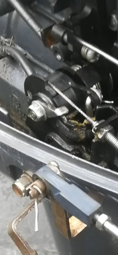

Summerfun012 Startet 30.Mars Link til dette innlegget Startet 30.Mars Dette er en yamaha 2006 totakt. Sitér dette innlegget Link to post
Summerfun012 Svart 30.Mars Emnestarter Link til dette innlegget Svart 30.Mars Er den plombert eller ikke?? Den er opprinnelig 9.9 Sitér dette innlegget Link to post

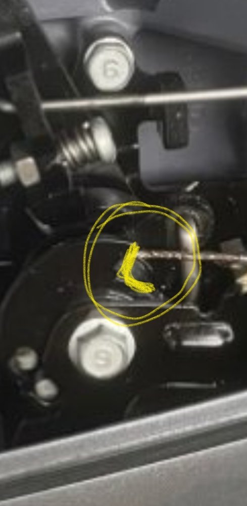

Lars Hansen Svart 30.Mars Link til dette innlegget Svart 30.Mars Den kanten jeg har markert stopper mot den mekaniske sperren, dersom sperren er montert. Ser ikke sperren på ditt bilde. Deretter må du sjekke åpningen på Reed-ventilene som sitter på plata bak/under forgasseren, åpningen skal vel ligge på rundt 6mm for 15hk. Sitér dette innlegget Link to post

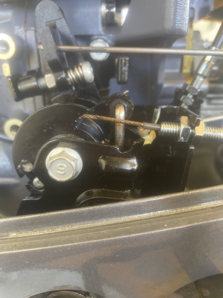

Summerfun012 Svart 31.Mars Emnestarter Link til dette innlegget Svart 31.Mars Sånn her ser det ut nermere. Er det en sperre der??? Har bestilt ny reed ventil til 15hk. Sitér dette innlegget Link to post
Anders And Svart 31.Mars Link til dette innlegget Svart 31.Mars Nei, ingen sperre hos deg. Her ser du bilde av forgasser med sperren fortsatt på (den blanke dingsen). Sitér dette innlegget GH 11 delux, FUN 3, Scand 26, Flem 340 Link to post
