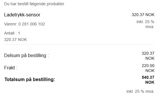

I og med at dette var en del som løste fenomenet på den ene maskinen, og dessuten var så billig som del fra Bosch, bestilte jeg en i backup i dag morges.
Jeg kjenner ikke til om den er byttet på motor 2, men koster meg mindre å kjøpe en til, en å skru opp for å sjekke. Jeg bytter den nok ikke før det oppstår samme fenomen, men er en god trygghet å ha den på lager i båten. Det skal jo skje midt i ferien at den andre begynner å surre :ingen_kommentar:
