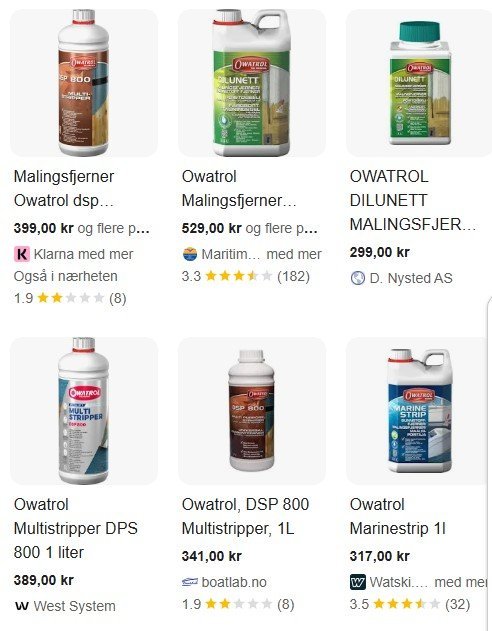

Det er jo (minst?) 4 forskjellige malingsfjernere i sortimentet til Owatrol. Produktbeskrivelsene er temmelig like. Det er ikke priser og utsalgssteder. De gjør ikke akkurat god innsats i å bli forstått!  :fniser:

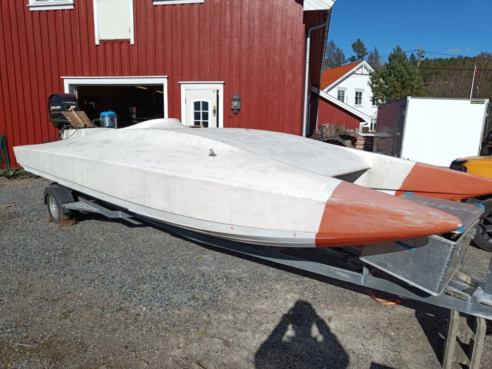

Bremsevæske kan også være en kandidat for malingsfjerner. Owatrolen tar bunnstoff så det uler, holder på å strippe Dracoen nå. Og der er det langt til bånns...
Regner med du legger på plastfolie over natta? Det må til! Da noterer jeg Owatrol til bunnstoff. Tenker det er lettere å løse opp med dens virkestoffer enn blank lakk.
