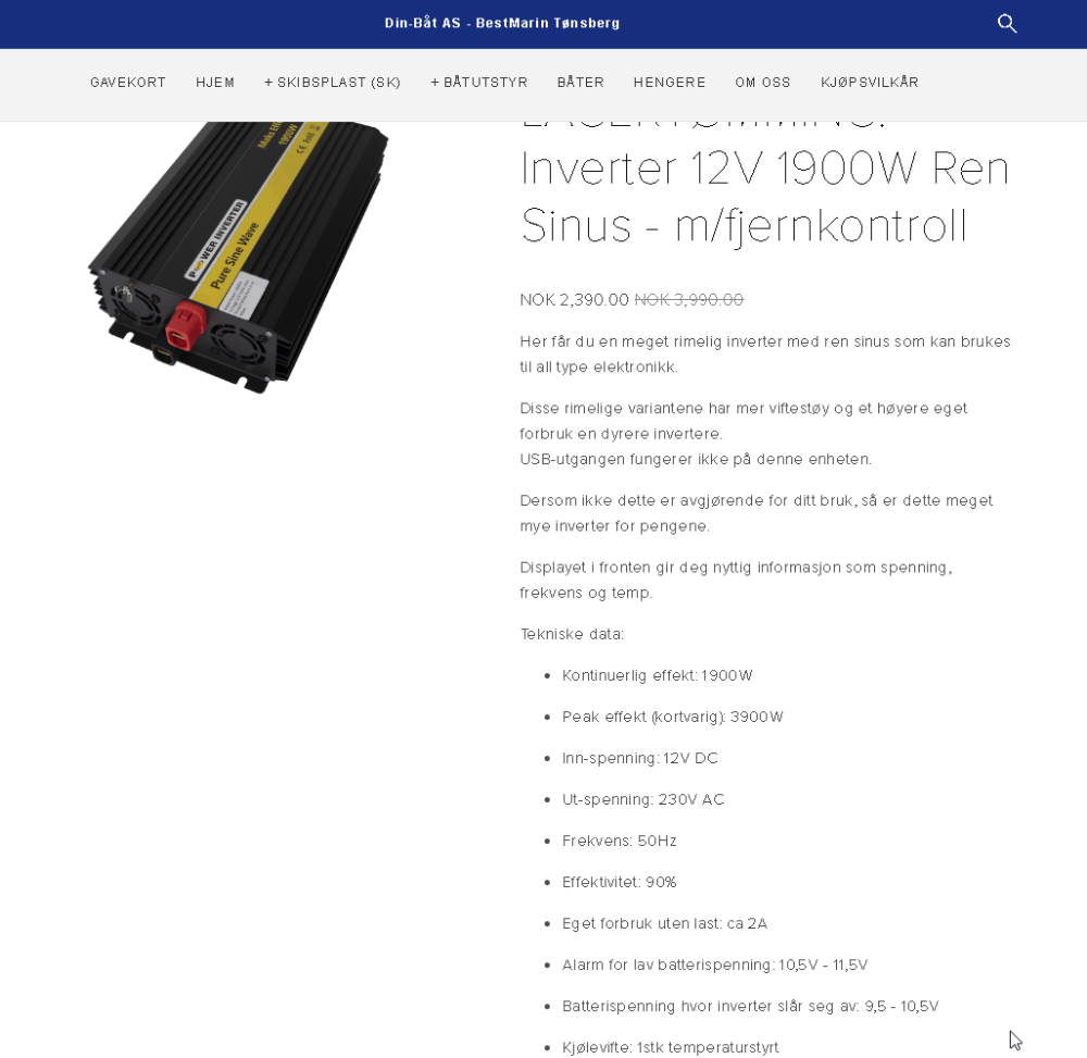

JRK Svart 1.April Link til dette innlegget Svart 1.April Nå er vel ikke Hulda ute etter billiginverter , men dette er ett godt tilbud , som trenger inverteren av og til. Ulempen med den er at den bruker litt for mye tomgangstrøm når den ikke er i bruke. Men det kan jo fikses med en egen bryter om man bare bruker den av og til: Eller så er det jo greit å sjekke at det er en ren Sinus inverter man kjøper Har du induktiv last trenger du mye større inverter en nominell effekt. Eget forbruk i standby Viftestøy , om den skal monteres en plass den kan forstyrre Att inverteren er laget for båtbruk. Tenker da både IP grad og ikke minst design med tanke på fukt på ubehandlede kretskort (mye billige dårlige kinaprodukter her . Sitér dette innlegget Link to post
