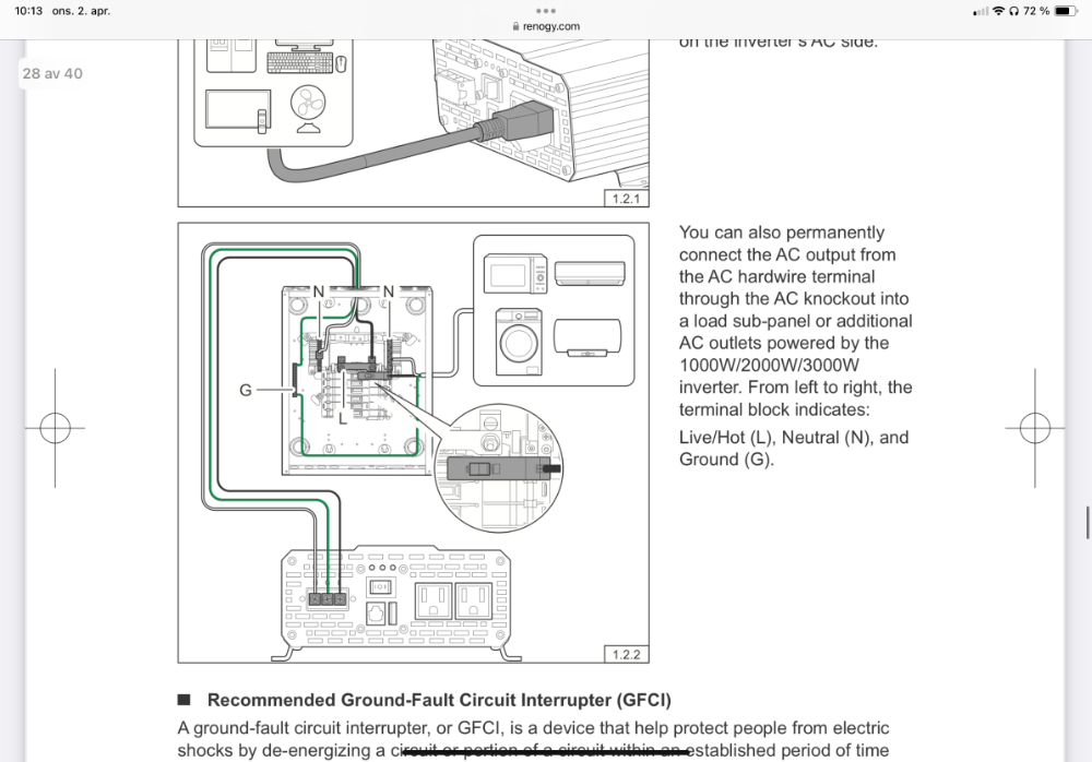

Ttopp Svart 2.April Link til dette innlegget Svart 2.April På flere av inverteren med kontakt er det innvendig(utvendig på enkelte modeller) tilkobling til fast kabling her fra manualen til renogy Sitér dette innlegget Link to post
Ttopp Svart 2.April Link til dette innlegget Svart 2.April Er mange utgaver av alle Kina inverteren så,om den på Clas har dette er jeg litt usikker på men verdt å ta en titt de har gode returmuligheter hvis den ikke svarer til forventningene. Sitér dette innlegget Link to post
Hulda Svart 2.April Emnestarter Link til dette innlegget Svart 2.April Takker, det skal sjekkes opp! Sitér dette innlegget Link to post
Ask Svart 2.April Link til dette innlegget Svart 2.April Hulda skrev 28 minutter siden: Takker, det skal sjekkes opp! Gje gjerne ei tilbakemelding når du har sjekka den inverteren. Det står at kablane som føl med er 20 kvmm. Det er kanskje i minste laget? Sitér dette innlegget Link to post
Hulda Svart 2.April Emnestarter Link til dette innlegget Svart 2.April Skal prøve det. Jeg satser på 50 kvadrat. Men det kommer an på hva terminalene aksepterer. Sitér dette innlegget Link to post

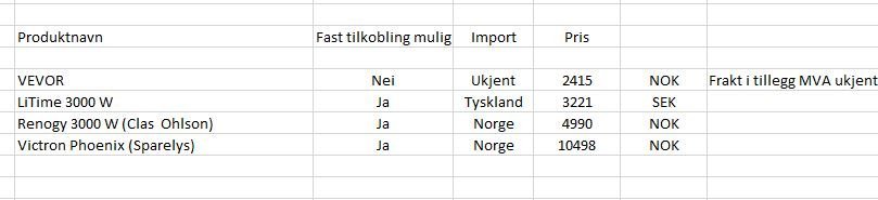

Hulda Svart 3.April Emnestarter Link til dette innlegget Svart 3.April Da har jeg fundert en del, og resultatet er som følger: Fast tilkobling menes at jeg kan snekre opp til venderen om bord via egen jordfeilbryter. For meg er dette noe som er et udiskutabelt krav. Jeg er ikke interessert i kombimaskiner som f.eks. Multiplus, funksjon for UPS osv. VEVOR går ut rett og slett fordi informasjonen er ikke tilfredsstillende. Mulig det er et bra produkt. Hakk'e peiling. LiTime er et anerkjent produkt som kan leveres fra lager Tyskland og kan lande i Strömstad uten noe ekstra dill som MVA. Inverteren er ikke innmari sterk og leverer noe lurvete sinus ved høy last. Dog er den innenfor kravet til de fleste apparater. Renogy er som LiTime, bare bedre. Tåler mer last uten å koble ut. Har bedre sinus ved høy last. Renogy er rett og slett av høyere kvalitet på strømsiden. Byggekvaliteten kan man vel si er like god for LiTime og Renogy, uten at jeg kan verifisere påstanden. Victron har trafo og stiller i en klasse for seg selv. Den er rett og slett suveren både når det gjelder last (start av el.motorer), kvalitet på sinus, og i det hele tatt. I tillegg kommer muligheten for å bygge ut et Victron-system. Med en gang man kommer inn på solcellelading begynner en slik 'miljø-mulighet' å spille en rolle. Naturligvis, man koker like bra poteter med Renogy som med Victron. Noe som taler for Victron er også det faktum at Hulda ved en eller annen anledning må selges. Når jeg ligger i krukke med skrulokk. Og da er muligheten til stede for at Victron vil heve prisen på båten mer enn hva inverteren i seg selv vil koste. Så da skal jeg fortsette å fundere frem til høsten. Når kulda kommer og musa flytter inn (fritt etter Prøysen), skal akterskipet på Hulda innredes. Og da kommer det inn ny plassering av lithiumbatteriene, inverter og opplegg rundt dette. Mye kablig og greier. Tittet også på Mastervolt. Prisen er hinsides, gidder ikke å vurdere produktet. Sitér dette innlegget Link to post

Hulda Svart 4.April Emnestarter Link til dette innlegget Svart 4.April Steihy skrev for 13 timer siden: Rent bortsett fra det, så er du vel i mål med inverter og kan krysse av den biten. Fikk du data til sammenligning av Renogy vs LiTime fra produsentspesifikasjoner på nettet? For å svare mer seriøst. Her er en av de som jeg støtter meg til. Han har en del andre presentasjoner som omhandler solcelleopplegg etc. Så kan man jo vurdere selv. Og, ja, jeg er i mål med selve undersøkelsesfasen. Om det ikke skjer noe i mellomtiden, blir det Regony eller Victron. Hvem av dem får tid og økonomi vise. Sitér dette innlegget Link to post
