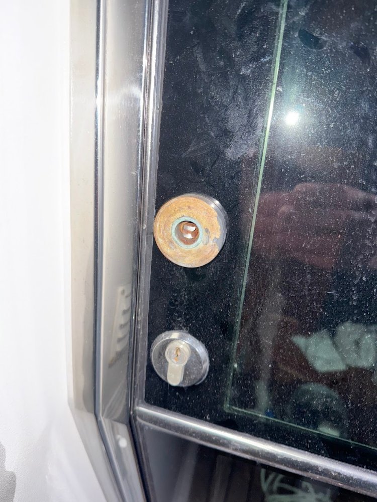

Jeg har en Storebro 430 med skyvedør i glass. 1997 modell.
Hadde innbrudd i vinter og i prosessen ødela de håndtaket til døren. Longshot, men er det noen som har hatt dette fra hverandre og kjenner til hvordan dette virker?
Fikk noe nyss om at det var et selskap i Italia som har laget disse dørene, Inox? Men finner ikke ut av det via google.

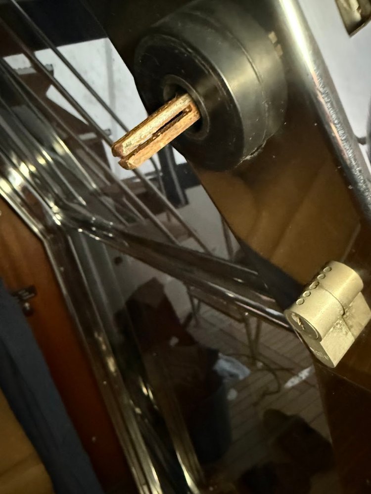

Jeg har fått av håndtaket inne, men stålpinnen(aner ikke hva dette heter) mellom håndtakene vil ikke ut. Det kan hende det er rustet fast, eller så er det en del av selve mekanismen. Noen som vet? Er den ment å være løs kan jeg jo borre ut greiene, men skal den være fastmontert så er jeg avhengig av å få dette fra hverandre. Det blir en omfattende jobb.

Om du lirker av den svarte plastringen på innsiden, så vil jeg tro det er en mutter eller noe der som holder det hele til glasset? Jeg vil tro at det er lettere å finne ut av om du ikke trenger å bekymre deg for knust glass...

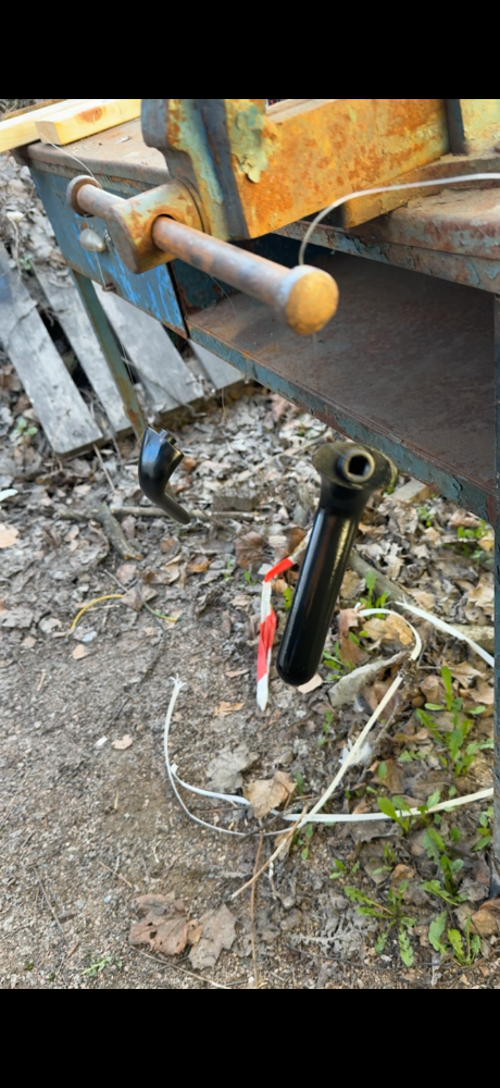

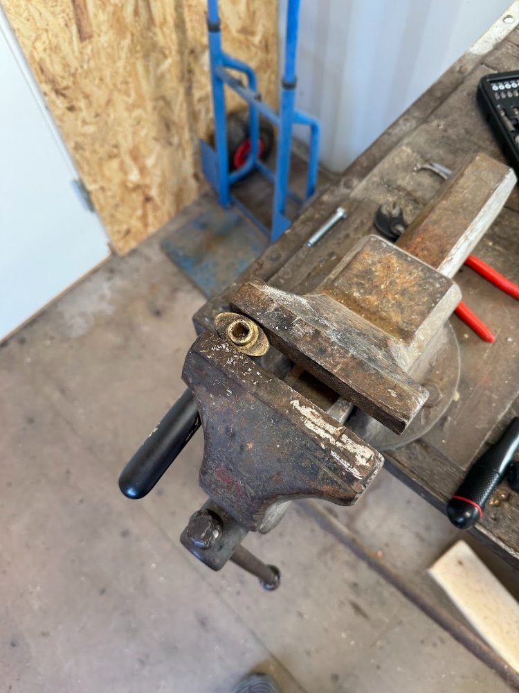

Hei,

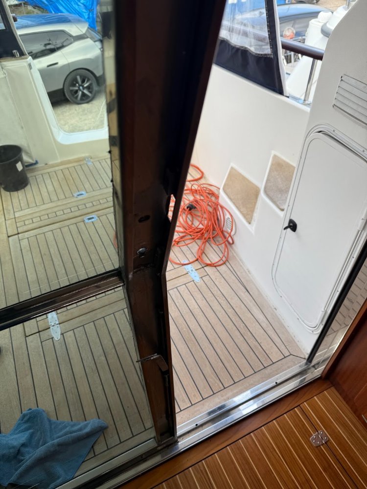

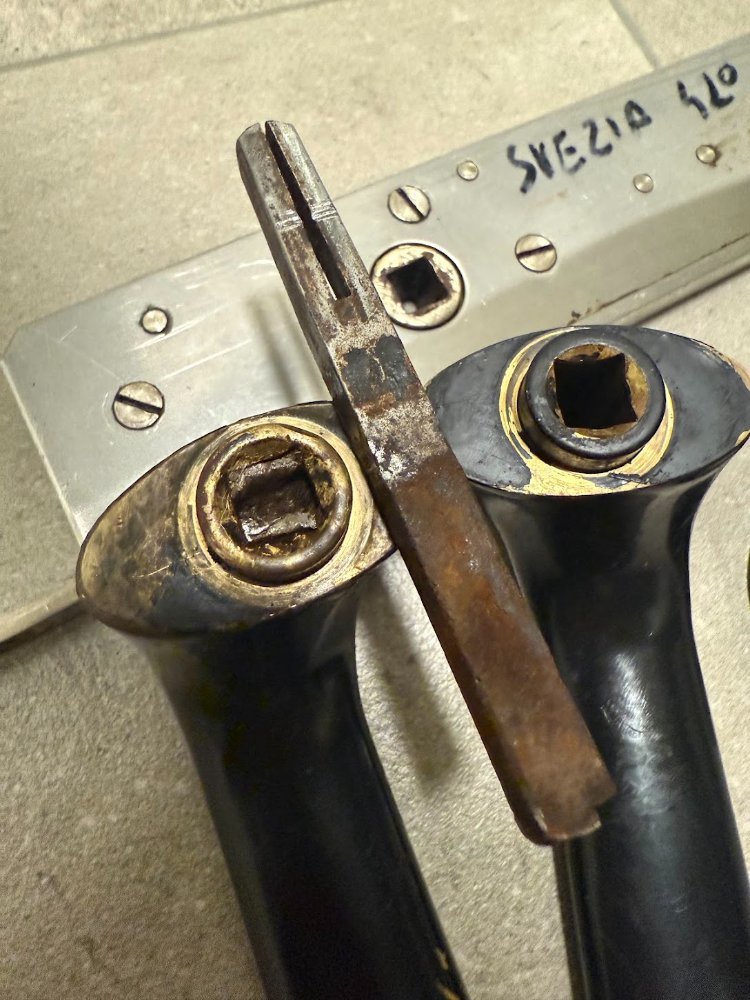

Vriderpinnen hadde faktisk rustet fast. Det var ingen sjanse å få dette løst mens låsekassen satt i døren.
Jeg fikk av dekslene på døren med litt makt og kom til låsekassen og fikk skrudd denne ut. Med ordentlig anlegg så fikk jeg banket ut vriderpinnen. Så har jeg ordnet med ny vriderpinne. Det var forøvrig et sang lite helvete å få ut restene av den gamle vriderpinne i det ene håndtaket, men det gikk til slutt. Nå henger håndtak til tørk etter lakkering og det settes vel sammen igjen i morgen tenker jeg :)
