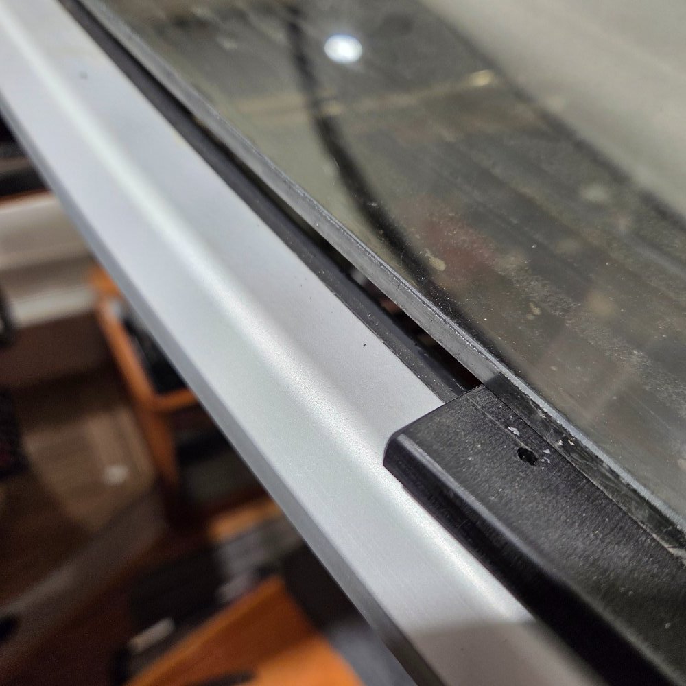

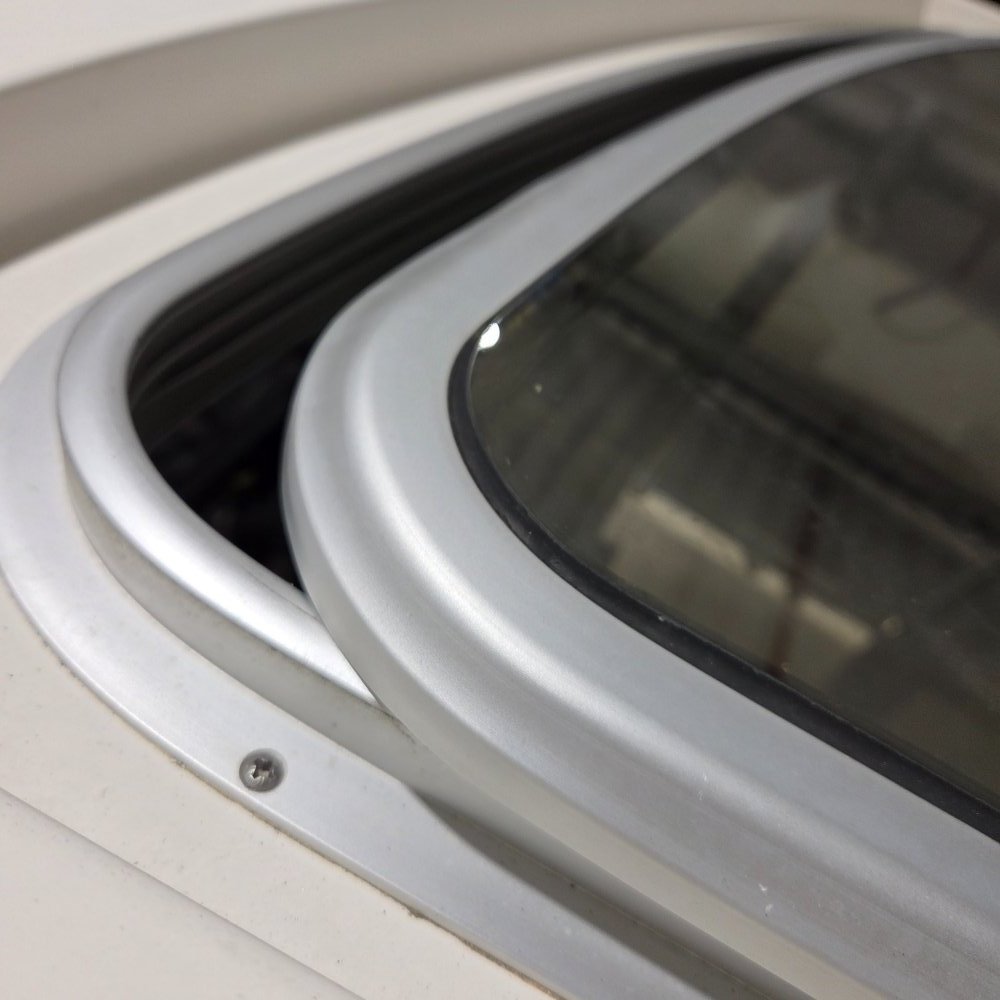

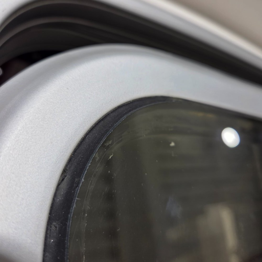

Larss1 Startet 2.April Link til dette innlegget Startet 2.April Har lekkasje mellom glasset og aluminiumsrammen i takvinduet. Her er ingenting som fysisk presser glasset mot rammen, må kanskje ha noe med gode limegenskaper? Er butyl uegnet her siden det ikke limer eller hva tenker dere? Sitér dette innlegget Link to post
Steihy Svart 3.April Link til dette innlegget Svart 3.April Jeg forutsetter at du har tenkt å ta ut glasset, rense og lime på nytt. Butyl er uegnet uten mekanisk feste - skruer e.l. Det er jeg sikker på, ren butyl herder ikke. Det gjør den også uegnet til å kline på der det lekker. Jeg ble nysgjerrig på hva som vil egne seg og spurte en kompis, chatgpt. Jeg fikk omtrent det svaret jeg forventet. Det betyr ikke at det er det eneste hensiktsmessige - både chatgpt og jeg tar ofte feil. 🔹 Sikaflex-295 UV (pluss Sika Aktivator + Primer): Spesialdesignet for liming av vinduer og luker i båt. Fleksibel, sterk og UV-bestandig. Brukes med riktig aktivator og primer for å sikre feste til både glass og ramme. Brukes av profesjonelle verft. Sitér dette innlegget Jeg vil bo i sjøbod og gå i gubbdagis. Link to post

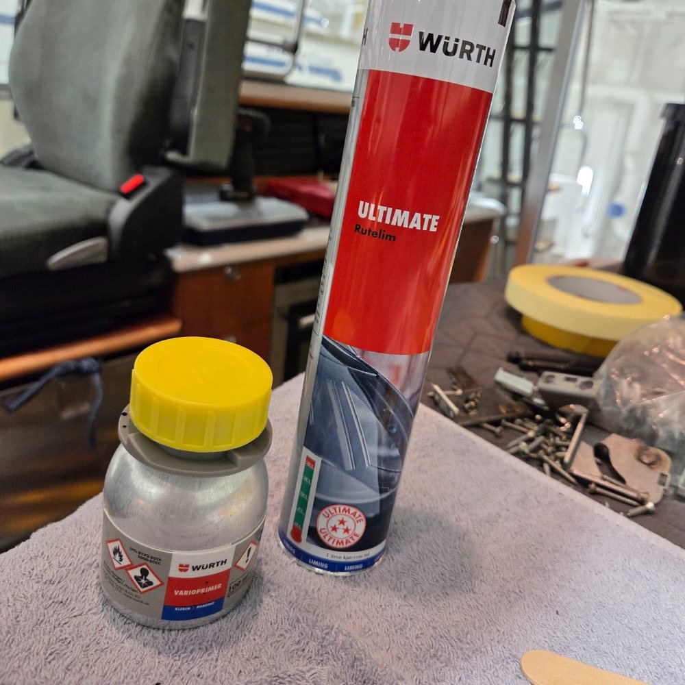

Larss1 Svart 3.April Emnestarter Link til dette innlegget Svart 3.April Det ble en polyeretan fra wurth, rutelim ultimate. Primer først med varioprimer som også fungerer som aktivator. Så får tiden vise om dette er holdbart Sitér dette innlegget Link to post

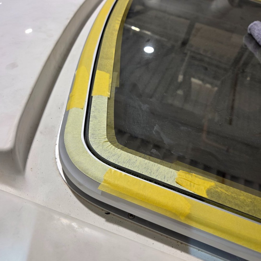

Larss1 Svart 3.April Emnestarter Link til dette innlegget Svart 3.April Tapet godt både utveldig og innvendig Sitér dette innlegget Link to post
