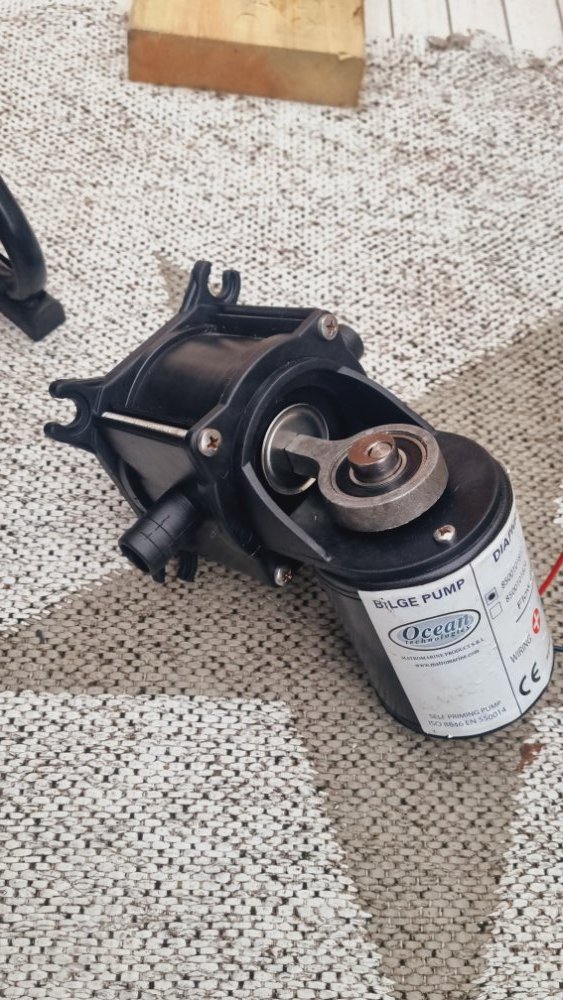

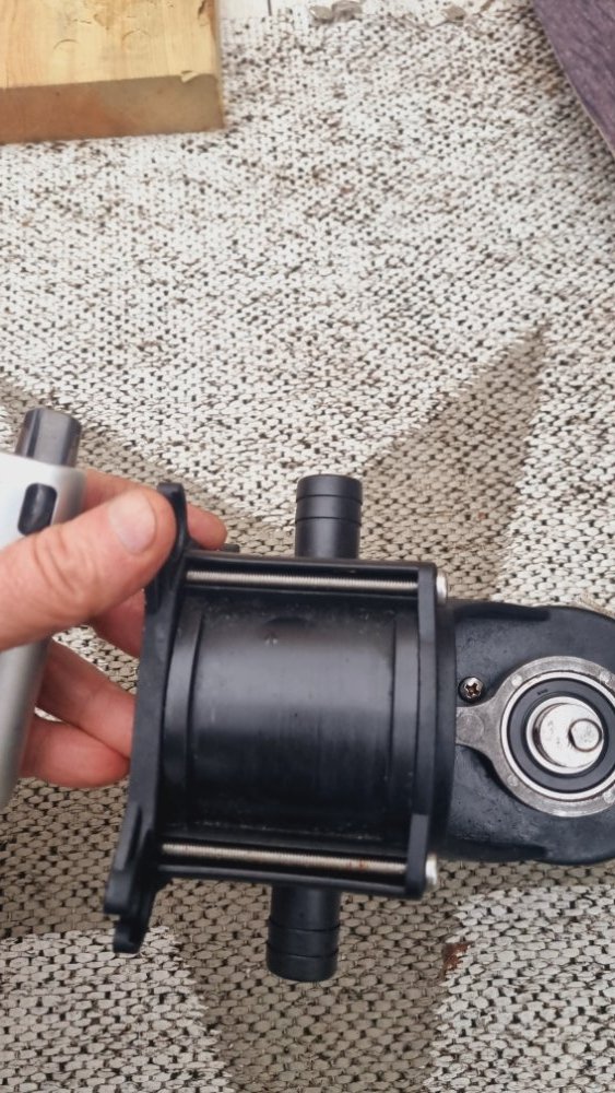

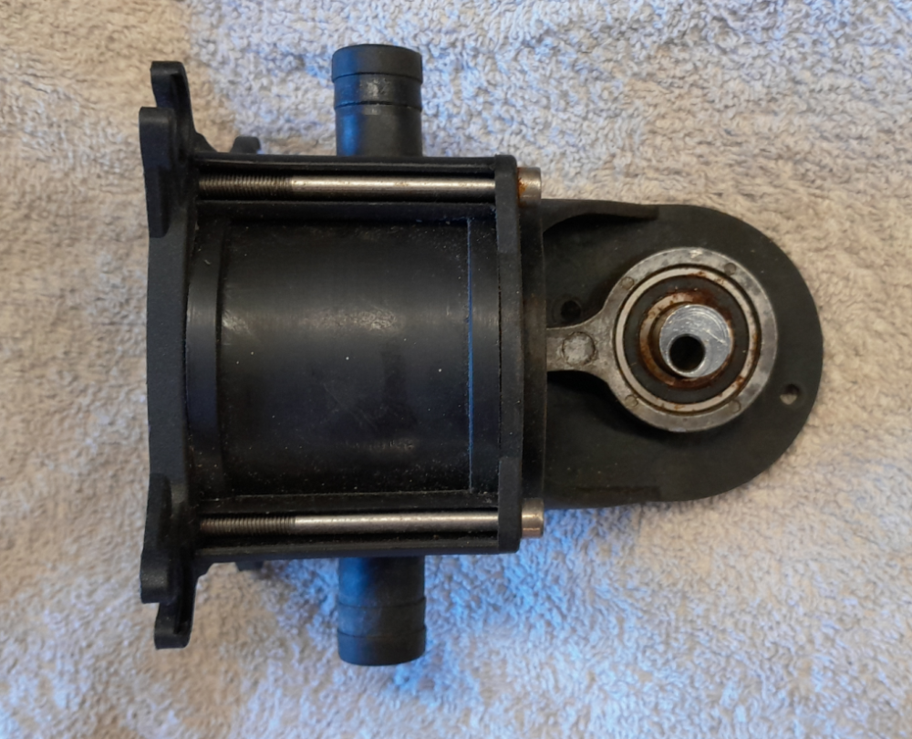

Roger jo Svart 6.April Link til dette innlegget Svart 6.April Torsen67 skrev On 3.4.2025 at 14.42: Huset har blitt skjevt og det lekker da rundt membranen. Ryddet i boden til guttungen fant denne, ser brukt ut. Trenger du huset , så koster det postens porto. Sitér dette innlegget Kokekyndig maskinist kjent på kysten. Link to post

Torsen67 Svart 8.April Emnestarter Link til dette innlegget Svart 8.April Roger jo skrev On 6.4.2025 at 15.15: Ryddet i boden til guttungen fant denne, ser brukt ut. Trenger du huset , så koster det postens porto. Flott! Har sendt deg en PM. Sitér dette innlegget Link to post
