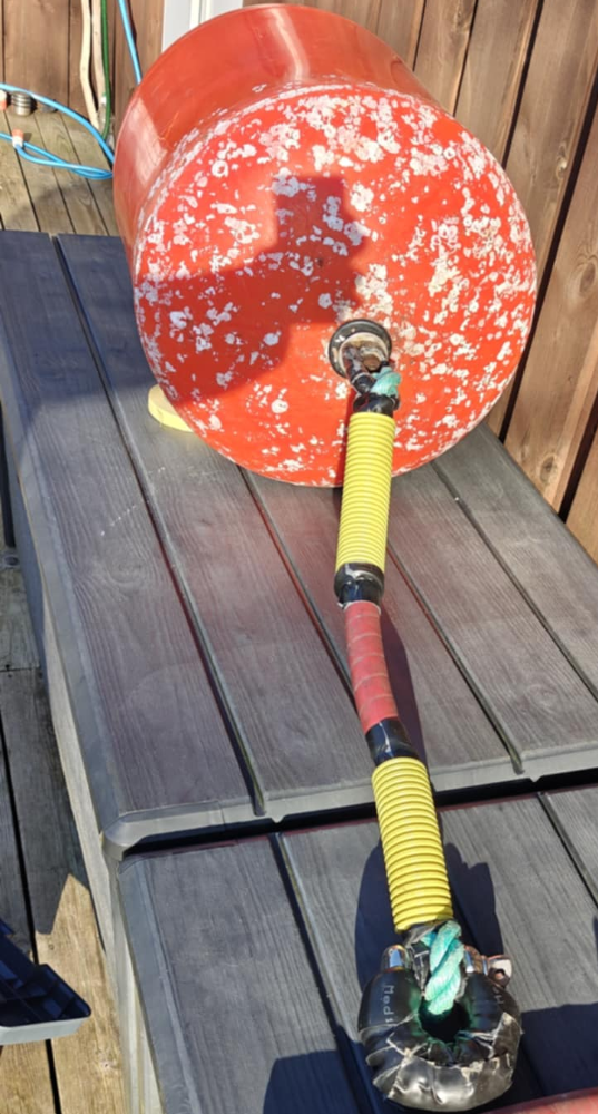

Mastiff Startet 4.April Link til dette innlegget Startet 4.April Jeg holderp å med en moring som skal ligge ute hele året, og jeg kunne tenke meg å unngå mest mulig av groen som gjerne kommer på sånne. Blåsa er stor, en MB100. Ville det funke å stoffe bøya og tauet under den for å hindre groe, eller er det bare tull? Det er kanskje en grunn til at man ikke ser stoffede bøyer og tau noe sted? Den er i konstant bevegelse, så jeg tenkte å bruke selvpolerende Gjøco, den inneholder mye kobberoksid. Sitér dette innlegget Link to post

Mastiff Svart 4.April Emnestarter Link til dette innlegget Svart 4.April @Ida Marie III Rykkdempingen går nok bra, det blir et 36 kilos lodd mellom båt og blåse. @Olevine Jeg fant faktisk en halv boks Maritim-stoffing som var igjen fra plastbåtdagene mine, så jeg tror jeg skal smøre på et par strøk i morgen for moro skyld. Se hvordan det funker fram til neste år. @Ingar Her har vi problemer med både blåskjell og rur, særlig den øverste metren. Det er ei lita bukt der det om sommeren er sol omtrent fra morgen til kveld. Den ene naboens blåse gikk av i vinter, nesten helt sikkert (ut fra tauet) fordi blåskjell hadde vokst på tauet den øverste meteren og skrapt mot spleisen. Men akkurat det vil ikke skje hos meg, sånn ser blåsa ut nå, klar til å feste tauene ned til moringen, inn til brygga og til båten. @Hulda Det har gått noen blåser til bunns her også, men det har som regel vært en kombinasjon av luftlekkasje og groe. De har en tendens til å bli hengende rett under overflaten, som feller for propellen. Min blåse er skumfylt og har drøyt 90 kilos oppdrift, så jeg tror ikke det er noen fare her. Sitér dette innlegget Link to post
