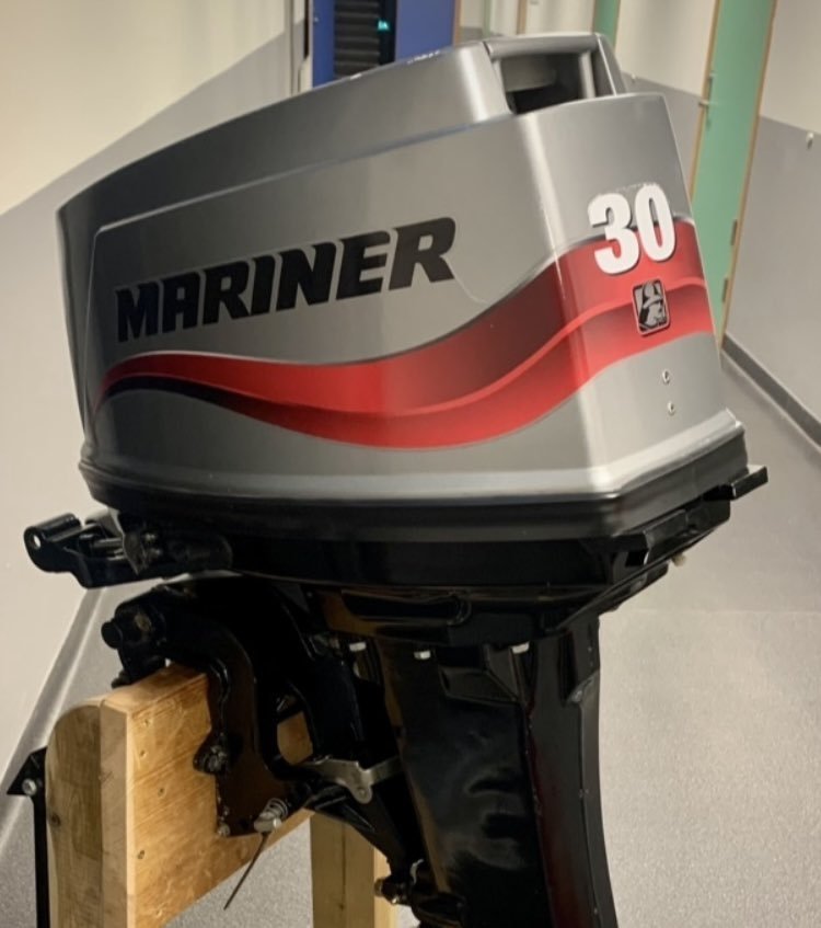

Hakkannen Svart 5.April Link til dette innlegget Svart 5.April Hvor er motoren produsert hen? Hvis Japan er den sannsynligvis basert på en Tohatsu 25/30, som kom i form av Mercury, Mariner og Tohatsu. Forholdsvis grei å kjenne igjen på dekselet også (her i form av en 2006 Mariner). Greit å vite, i tilfelle reparasjonsmanual er mer tilgjengelig fra de andre merkene. Sitér dette innlegget Link to post
