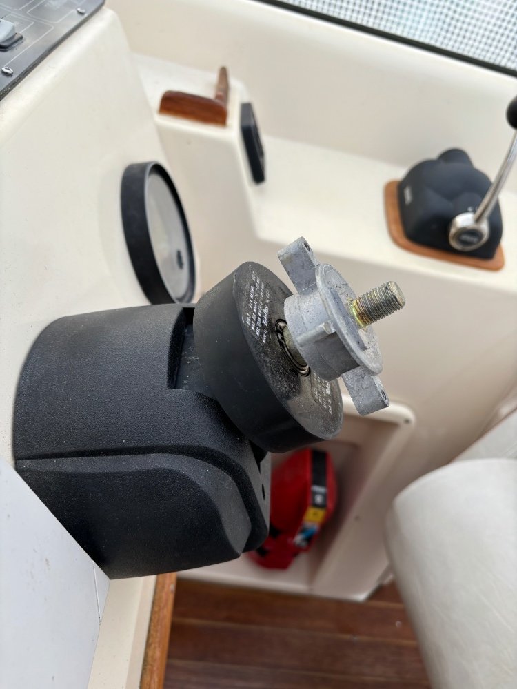

Niko8000 Startet 5.April Link til dette innlegget Startet 5.April Jeg ønsker å bytte mitt slitte originalratt til et Isotta Carlotta-ratt. Sliter litt med å skjønne koblingene på stammen etter jeg tok av rattet. Passer Carlotta-rattet rett på, eller må det demonteres mer og benyttes en hub med kile eller stjernemønster? Sitér dette innlegget Link to post
Torsen67 Svart 10.April Link til dette innlegget Svart 10.April Her har du vel bare fjernet selve rattet? Hvor mange skruer satt den med? Vanligvis så er ratt i dag festet med 6 skruer i hexagon-form rundt senterhullet. Det som sitter igjen på rattakslen må nok av, og du trenger da sikkert ny hub i tillegg til ratt. Tenker det metallfeste du har sitter på en kon med kile. Ser at rattaksel er tykkere på innsiden. Kan sitte godt etter mange år, så bruk rustløser og avtrekker. Å banke rett på akselen kan gjøre mer skade enn nytte. Sitér dette innlegget Link to post

Niko8000 Svart 10.April Emnestarter Link til dette innlegget Svart 10.April Stemmer det, har bare tatt av kun rattet som var festet med 3 skruer Har aldri demontert ratt med kile før. Kilen må vel vær satt fra oversiden? På denne delen ser det ut som alt er støpt sammen, syrefast gjenget del og galvanisert brakett sitter en låsering innerst, mulig den må av først for å komme til mer? Det er en Volvo penta 5,7GXiE-J fra 2010, har du samme? Sitér dette innlegget Link to post
Torsen67 Svart 11.April Link til dette innlegget Svart 11.April Båt er fra 1991 og motor er en Volvo Penta D4-260 fra 2007. Går som en drøm med den motoren Den alusaken du har der tenker jeg sitter med kile på akselen som er kon. Du vil kun se spor fra kilen på baksiden av den alu-greia (kalles for nav, boss eller hub) etter at den er tatt av. Sitter låseringen i forkant, så må den av før du drar av navet. Bruk en liten hammer og småslå fra alle kanter etter at du har strammet opp med en ters/avdrager. Så strammer du mer. Plutselig kommer den. Den kan ha satt seg godt. Bruk rustløser eller noe penetrerende etc også. Er du på face så er det en gruppe som heter "Windy 8000 eiere". Der er det også en del svar du kan få om båten generelt sett.. NB: Den innerste låseringen skal du ikke ha av. Den er for å holde tetning rundt rattaksel på plass. Du skal kun ha av den alu-saken. Sitér dette innlegget Link to post

Sjøpølsen Svart 24.April Link til dette innlegget Svart 24.April Hei, Jeg har gjort dette tidligere på en Windy 22, men det ser ganske likt ut. Du trenger en slik hub. HUB Isotta ratt - Vollen Båtservice AS Sitér dette innlegget Windy 22 Sport Link to post
