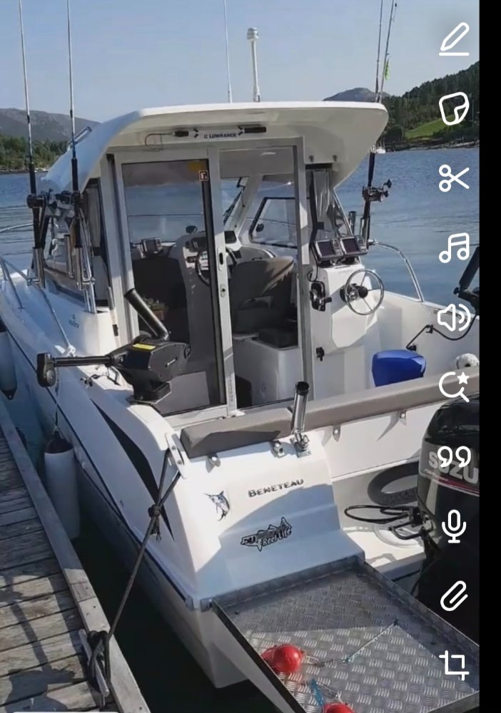

Greia er att det er bare 14×17 å 14×19 å få til Suzuki (er flere men de som er aktuelle for meg), kjører med 14×19 å har da ca 5500rpm/30kn med litt last, dvs totalvekt ca 17-1800kg.
Med 14×17 ender jeg opp med å nå turtallssperra med det samme (av en merkelig grunn, skal jo normalt skille ca 400rpm)
14×19 gir meg mindre rpm enn jeg ønsker på fullgass samtidig som jeg gjerne vil litt ned i trollingfart med trollmoden noen ganger i medstrøm, 14×18 hadde vært perfekt på papiret men det er ikke å få, gidder ikke å kjøpe propeller for mange 10000kr på slump i håp om å være heldig, så spør derfor om råd når min kompetanse på aktuelt felt ikke holder mål, har spurt om ting ang Antares 6 her flere ganger men virker ikke som noen har den båten her inne ?

Har erfaring fra Antares 650 og 585 med DF115, for begge båter er det orginal Suzuki stålpropell I 14x20" som fungerer best. Motorene kan trimmes ut mye mer og har mye bedre grep i svinger med stål enn med Suzuki aluminium. Begge båtene føles som en annen og mye bedre båt med denne propellen. Nå er vel skroget til Antares 6 litt mer tungdrevet enn 580 og båten din er forholdsvis tungt lastet. Ville ha prøvd Suzuki 14x18" stålpropell. Den er ikke tilgjengelig i Norge lenger, men PowerTech LNT som er tilnærmet identisk er tilgjengelig hos Winrace. Du kan bestille orginal Suzuki stålpropell fra USA. En kompis med Antares 580 har PowerTech propellen, motoren på hans båt er min gamle DF115. Er knapt mulig å merke forskjell på om det er PowerTech 14x20" eller orginal Suzuki stålpropell i samme dimensjon på hans Antares 580. Suzuki 14x20" stålpropellen bruker jeg på DF140BG på min Antares 650.

Jeg liker båten ekstremt bra, jeg hevet motor å montert Smart Tabs noe som gjorde båten perfekt i lavere hastigheter, motor var montert for lavt fra forhandler.
Ekstremt stødig båt, 3 mann kan gå rundt i båten uten att man trenger å ta i rattet å korrigere kursen, krenger overhodet ikke, perfekt trollingbåt.
Nå skal autopilot inn for enklere enmannstrolling......så håper jeg å finne propell som ett petimeter hode blir fornøyd med.
Angående smart tabs prøvde jeg dette på min båt med forrige generasjon skrog. Fikk lavere fart pr turtall i hele registeret og etter dårlig husk ca 20% dårligere drivstofføkonomi. Som deg opplevde jeg båten mer retningsstabil i hele registeret, men var ikke verdt det.

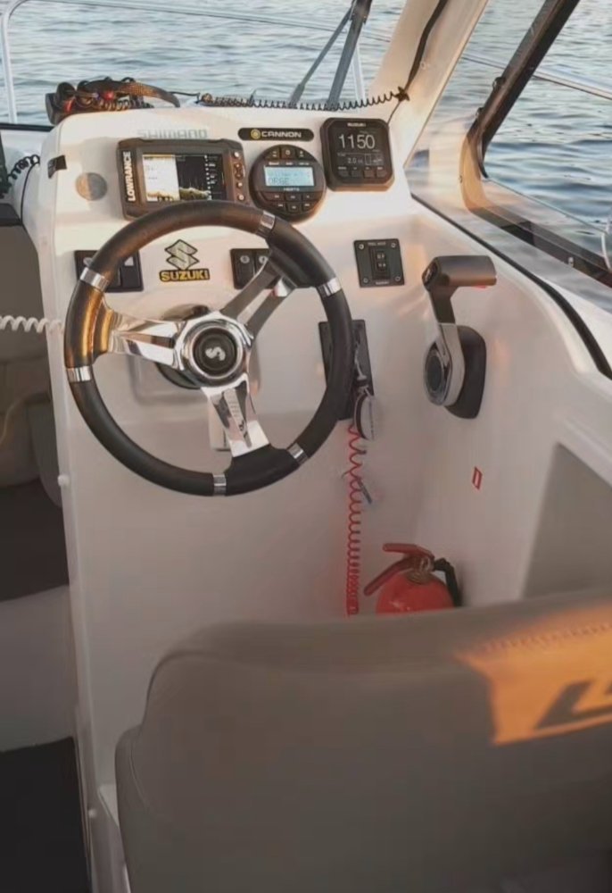

Hva blir 24kn med 21-22l/t i forbruk ? det er hva min Antares 6 bruker i masjfart med 2-3voksne, full tank å div utstyr, kan for alt jeg vet være mye 🤔 har aldri tenkt over det.
Ja det høres veldig kjent ut, muligiens ca100rpm mer, hva sier det deg ?
Jeg har jo alltid syns båten er rimelig i drift uten å ha tenkt mer inngående over det, synes jeg kjører lenge på en 100l tank, har vel bare aldri tenkt på drivstoff forbruket annet enn att tanken varer lenge...men dorger jo mye, er sjelden over masjfart, oftest fra a til b er det 16-18kn da den planer 100% da, å fiskeutsyret må jo ordnes + dorgerute må planlegges :)  ikke som å ha båt i Oslofjorden, her blir det er ikke mye turer for turens skyld, fisket som er hovedfokus i kombinasjon med det å få til en båt med gode løsninger til mitt formål.
Det forbruket er med orginal Suzuki 14×19.
Den digitale turtelleren tror jeg nok er nøyaktig, forbrukt bensin stemmer 100% iht kjørekomputeren, jeg ser aldri på selve bensinmåleren, bruker forbrukt antall liter, når tanken fylles opp er det 100l på tanken, hvis instrumentet sier att det er igjen 35l så går det på 65l, det har en nøyaktighet ned på 0,5l, veldig bra instrument.
